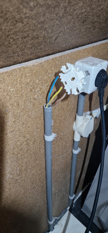

Afbeeldingslocatie: https://tweakers.net/i/y9sLF83wWm4tvN5LOrTLrPdPRs0=/800x/filters:strip_icc():strip_exif()/f/image/4upDSnVEgfTEnoZ6VaHLDI4h.jpg?f=fotoalbum_large
De WCD ziet er goed uit. Kast en groepen zijn gisteren volledig vervangen. Geen andere verbruiker op de groep, alles werkt, alleen deze WCD geeft geen prik. Doorgemeten, niet schokkend volgens mij.

hele domme vraag misschien maar je hebt het draad van onder komen en achter het aan de muur geschroefde stopcontact zitten. zijn de mantels van het draad achter het stopcontact nog in orde en niet kapot gemaakt omdat deze tussen muur en stopcontact geklemd zitten?
Ik had denk ik persoonlijk het stopcontact omgedraaid en sowieso niet zoveel bloot koper

CasualKnaller schreef op donderdag 12 februari 2026 @ 08:21:
Heb je Fase/Nul ten opzichte van aarde gemeten en van elkaar? 2.6 kOhm is gemeten waarover?

Hierboven was fase en nul, ik heb ook fase/nul tov aarde gemeten, hieronder. Afbeeldingslocatie: https://tweakers.net/i/tO0Mv_6WM4T-6KVAKalfKZSS7-4=/x800/filters:strip_icc():strip_exif()/f/image/UlfG3Ls0BN8OeKf6ayrfWIFn.jpg?f=fotoalbum_large

Ik trek hem er straks ff af ;-)
  • squashedraven
  • Laatst online: 23-10 15:47
Ik zou gewoon even rustig losschroeven met de spanning er af (mocht er wel kortsluiting ontstaan) :+
2.6 kOhm is zeker niet goed. Als er niets op het stopcontact is aangesloten en dat stopcontact het enige van de groep is dan moet het eigenlijk zo'n beetje oneindig zijn.
  • Soepknook
  • Registratie: April 2023
  • Laatst online: 28-08 13:28
2,6 kOhm tussen F-N is inderdaad niet ok. Moet in principe O.L. zijn als er geen gebruiker is.
0.4 MOhm t.o.v. aarde is tevens niet ok. Aannemelijk dat je ergens sluiting/doorslag hebt.
Als het inderdaad enkel deze WCD is zou ik nieuwe kabels trekken. Gelijk een nieuwe WCD voor het mooie. ;)

Stopcontact ziet er wel goed uit, nu ff met continuiteit getest en OL.
Meterkast is gisteren volledig vervangen, dus daar zit de issue niet meer.
Afbeeldingslocatie: https://tweakers.net/i/YqEU7Xtd8IWm0Z1IdEJZjqW-gpk=/x800/filters:strip_icc():strip_exif()/f/image/tG0IssAhzjssGH4a7mtghYT6.jpg?f=fotoalbum_large

Vanochtend was het 'kabeltrekochtend'. Flinke kortsluiting op een meter van de groepenkast. Bedrading vervangen.
Afbeeldingslocatie: https://tweakers.net/i/QzgUhfBlEwzKIVrUOszsmM36Xb8=/x800/filters:strip_icc():strip_exif()/f/image/aHeJt5fW5hSrK05kg2pXjzRJ.jpg?f=fotoalbum_large
Afbeeldingslocatie: https://tweakers.net/i/wKPBs2RfutmV5_dSI424SJdey7s=/x800/filters:strip_icc():strip_exif()/f/image/hDISbsn14hlaCKR3TOAQzfih.jpg?f=fotoalbum_large
