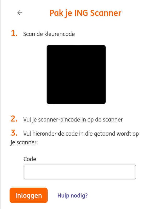

Heeft iemand dit ooit gezien bij ING?
Afbeeldingslocatie: https://tweakers.net/i/RxkoclHO4ligWk0NQM50DaOdpKo=/fit-in/4000x4000/filters:no_upscale():strip_exif()/f/image/fRmNpunSEClL9PDyBgC6m5ik.png?f=user_large

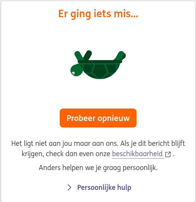

Login en password gaan goed en dan:
Afbeeldingslocatie: https://tweakers.net/i/IBzdPBwRRaGWle04wraHYokTxKM=/x800/filters:strip_icc():strip_exif()/f/image/oRr3A6skBaCuqcSeXhcM3j7o.jpg?f=fotoalbum_large
Na het invullen van de code en het clicken van Inloggen krijg ik de "Probeer opnieuw melding".
Op de oude Linux hardware met Ubuntu nooit een probleem gehad met inloggen. Op de nieuwe hardware met Debian Trixie (KDE Plasma) heb ik dit probleem. Zowel met Firefox, Google Chrome en Konqueror! Dus het lijkt onafhankelijk van de browser.
Debuggen met Web Developer Tools:
POST https://api.mijn.ing.nl/username-password/open/authenticate 200 OK
POST https://api.mijn.ing.nl/s...thentication/authenticate 400 Bad Request
Bij de eerste POST zie ik netjes de username en het password in de JSON body.
Bij de tweede POST heeft de JSON body de volgende inhoud: tokenResponse ""
Het vreemde is dat als ik met een Macbook inlog met ssh -X naar deze Debian Trixie host en vervolgens Firefox start en inlog bij ING het wel werkt. Ik zie daar ook netjes de token code in de tokenResponse.
Uiteraard gaat dit (remote X) wel enorm traag.
Het lijkt dus dat de ingevulde code niet naar ING gestuurd wordt, maar waarom? En waarom wel met remote X (ssh -X).
Iemand een idee?

Enige verschil dat ik zo snel zie voor je in de situaties, is standaard Plasma is Wayland en met je SSH test wordt er nog X11 gebruikt. Doe eens voor de gein inloggen met een X11 sessie (dat zou mogelijk moeten zijn zonder extra dingen te moeten installeren).
Het is wel een gek geval.
Commandline FTW
  • gah
  • Registratie: Maart 2014
  • Laatst online: 14-02 21:14
Bedankt, zo werkt ING weer:
MOZ_ENABLE_WAYLAND=0 firefox
Tja, wil het graag rapporteren, maar zonder klant te zijn bij ING is het niet te reproduceren.
Heeft iemand nog ideeën om het verder te tracen en een zinvol bug report te maken?

tokenResponse "", dan is het logisch dat ING geen 200 OK antwoordt. De code die in het invoerveld Code getypt wordt, lijkt in Wayland verloren te gaan.
