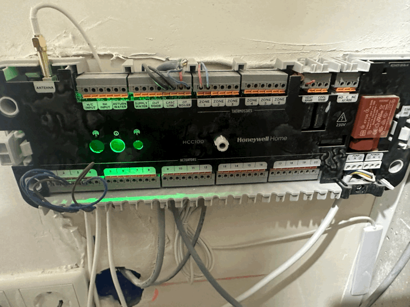

Beste forumleden,
Ik heb een net opgeleverd nieuwbouwhuis met warmte/koude opslag middels een afleverset.
Op 3 verdiepingen (kelder, begane grond & 1e verdieping) heb ik 3 honeywell HCC100 verdelers met verschillende round thermostaten.
Probleem:
De verdeler in de kelder is de ''master''. Deze stuurt de pomp aan en functioneert. Echter als er geen warmtevraag is in de kelder, slaat de pomp af. Dit is onwenselijk omdat ik de begane grond en 1e verdieping juist wil verwarmen. In de resideo pro app zie ik dus dat de verdeler in de kelder de ''master'' is. Bij alle verdelers staat ''cascade bedraad meerdere''. Daarmee ga ik er van uit dat er wel ''gecommuniceerd'' wordt tussen de verdelers. De installateur zegt dat het probleem is opgelost, maar dat is het helaas niet.
Ze hebben recent bij geavanceerde instellingen de verdelers allemaal op ''individuele aansturing pomp'' gezet. Maar ook dit heeft het probleem niet opgelost. Ik heb zelf geprobeerd ze allemaal weer op ''centrale aansturing pomp'' te zetten. Maar dit heeft ook geen soelaas geboden.
Nu loop ik een beetje vast in welke instellingen ik moet gebruiken per verdeler. En heb ik weinig hoop dat de installateur dit voor mij gaat oplossen.
Vraag:
Waar zou het fout kunnen gaan in het systeem? Naar welke instellingen in de resideo pro app zou ik moeten kijken om het probleem te achterhalen? Of welke instellingen zou ik het beste kunnen veranderen zodat ik per verdeler de pomp op de afleverset kan laten draaien. En dus individuele controle heb per verdieping.

Heb je een foto van de master hcc100 met aansluitingen. Komt de aansluiting van de 2e hcc100 op cascade in?
Bij centrale pomp instelling moet hij bij de llaatste hcc100 de pomp sturen.

1e verdieping ot -> begane grond cascade in en ot uit -> kelder cascade in.

Volgens mij komen er 2 HCC's (begane grond & 1e verdieping) binnen op de master (kelder).
Zie foto.
Alle HCC's (kelder, begane grond & 1e verdieping) staat bij ''geavanceerde parameters'' op individuele pompregeling.
Er wordt verwezen naar de installateur van de afleverset. Zou er op de het niveau van de pomp/afleverset een verbindingsprobleem kunnen zitten?
