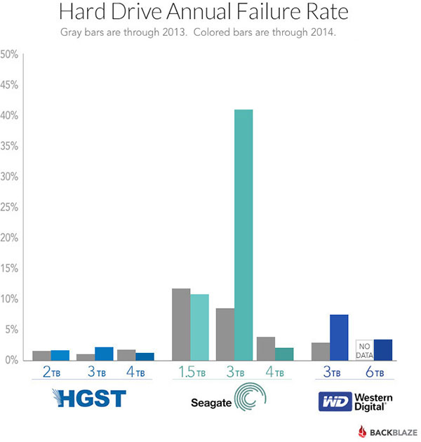

Als je de slechte jaren meegemaakt hebt, wil je nooit meer een Seagate harde schijf kopen.
Afbeeldingslocatie: https://images.hothardware.com/contentimages/newsitem/32405/content/BackBlaze_Annual_Failure_Rate.jpg
https://hothardware.com/n...ming-seagate-failure-rate
Ik heb op het werk bij klanten tot de derde Seagate schijf falen tijdens de rebuild van een RAID 6 meegemaakt. Om de data te redden kan je de RAID-controller forceren om de gefaalde schijven terug als goed te zien zodat de rebuild nog uitgevoerd kan worden.

rapture schreef op woensdag 11 februari 2026 @ 00:28:
Ik heb die tijd meegemaakt, van perfecte HGST 7K1000 t/m 7K4000 disks met weinig tot geen uitval tot aan Seagate 7200.11 disks die backplanes van servers lieten doorfikken uit het niks, maar die tijd is 12 jaar geleden. HGST bestaat niet meer, dat is overgenomen door Toshiba (de 7K2000/3000 lijn) en WD. De Toshiba disks die je nu koopt is een mengsel van Fujitsu en HGST techniek.
Je kunt niet een fabrikant uitsluiten op resultaten van 12 jaar geleden. Sterker nog, elke fabrikant heeft betere en mindere producten. Dat zie je ook terug in de backblaze 2025 lijsten waar gewoon Seagates tussen staan met 0% uitval.
Wat backblaze echter doet is desktop disks in grote hoeveelheden in een aangepaste serverbehuizing stoppen en 24/7 laten draaien. Daar hebben die fabrikanten de disks nooit op ontworpen.
Toen ik HGST 7K4000 disks in gebruik nam bij mijn werkgever hadden we zelfs hotspares die bad sectors ontwikkelden vanwege de smart scans die de disk firmware periodiek uitvoert. Die disks hadden last van vibraties omdat ze met 24 stuks per server samen stonden te trillen en met 8 van die kasten in een rack hingen. De oplossing was simpel: deskstar NAS serie met vibratiesensoren.

Dat een HDD defect gaat is een gegeven, wanneer is altijd de hamvraag. Daarom zeur ik meteen over backup: veel belangrijker dan een mogelijk defect.
De door anderen al genoemde backblaze statistieken zijn naar mijn mening waardeloos voor iedere consument; of jouw HDD moet al het patroon volgen zoals door hen wordt gebruikt.
Het is backup tenslotte, dus 24/7 draaitijd, 90-100% write, af en toe een read (restore).
Doe je hetzelfde, dan ja, dan kun jij hun data voor je zelf extrapoleren, elk ander gebruik is absoluut gokwerk.
