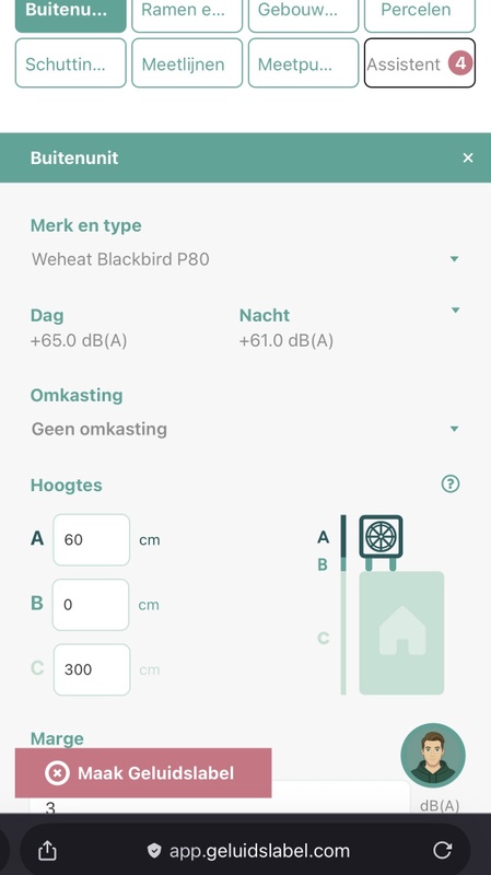

Dit is ook voor het eerst dat ik hoor dat de blackbird luid is, ik dacht dat dit een van de stilste units op de markt was?

Alle merken adverteren maar wat graag met deellast. Welke deellast?
Maximaal 65dB is heel, heel erg veel meer geluidsvermogen dan de 57 van een 7kW Bosch compress of Vaillant 75/8.1 (de opvolger van de /6, huidige generatie, heeft tonaaltoeslag)
