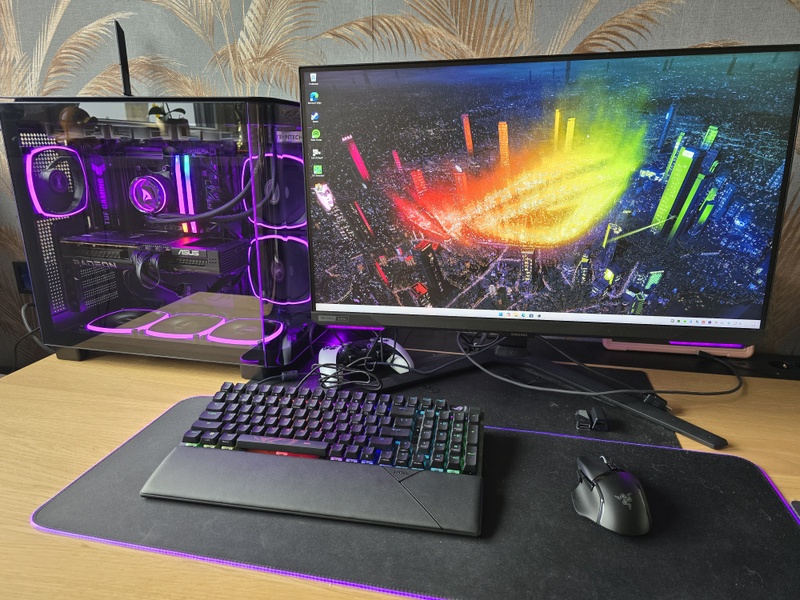

Installatie is goed gelukt. Had het samen met een andere vriend gedaan, al was het even zoeken hoe de aio geïnstalleerd moest worden op het moederbord. 1e keer kwam die direct eraf. Verder alles goed gegaan. Ook een goede stresstest gedaan van 40m met prime95 zonder problemen.
Hieronder een foto van mijn eind setup.
Afbeeldingslocatie: https://tweakers.net/i/RjkpKIFYfpGhiscuMoHxSxE4L0s=/x800/filters:strip_icc():strip_exif()/f/image/WNOeOFjBEvUhWKEwHE95sghS.jpg?f=fotoalbum_large
Afbeeldingslocatie: https://tweakers.net/i/XkXJuyUb00ZBDJGfzUbeoeKjeuk=/800x/filters:strip_icc():strip_exif()/f/image/ztKTKFS5M4QukgUFEsBDOtsI.jpg?f=fotoalbum_large
