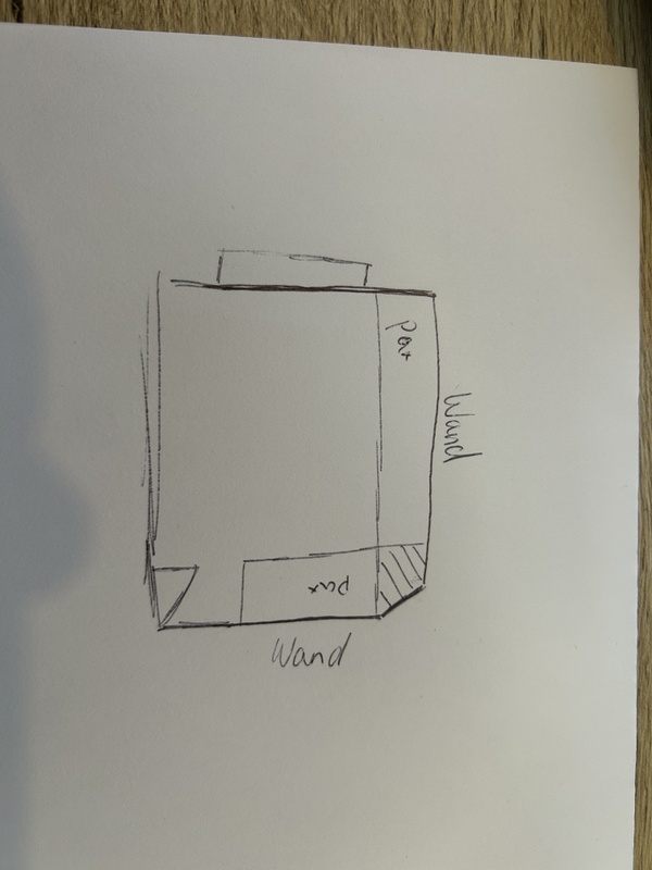

Dag klussers!👋🏼
We zijn druk bezig met het verbouwen van onze woning en dit schiet lekker op! We komen nu in de fase dat er meubels in moeten komen, maar lopen nu tegen een uitdaging aan.
Onze jaren 30 woning heeft nog een schouw die we helaas niet konden slopen. Hierdoor hebben we een schuine wand wat het opzetten van standaard pax-kasten lastig maakt.
Ik heb een tekening van de situatie toegevoegd waarbij het gestreepte gedeelte verloren gaat op het moment dat twee pax kasten van 60cm diep tegen elkaar aanzet. We hadden zelf het idee om een pax kast met hoek te kopen waarbij we de achterwand dan schuin mee zagen zodat we wel alle ruimte kunnen benutten.
Hoor graag jullie ideeën of ervaringen! Eventuele tips waar op te letten ook altijd welkom. Afbeeldingslocatie: https://tweakers.net/i/pEfrjzmGktmEtyIlNTsLhxq8iQg=/x800/filters:strip_icc():strip_exif()/f/image/l5dHfRMUA9eMgZpsHFPBWGTc.jpg?f=fotoalbum_large

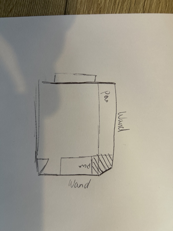

Afbeeldingslocatie: https://tweakers.net/i/dzfm9vfKqRiz-xj99ogAdbifTmU=/x800/filters:strip_icc():strip_exif()/f/image/JdN1iQXiIHM9WRoK79gKrfGR.jpg?f=fotoalbum_large
Deze illustratie is wellicht beter.

PAX-kasten krijgen hun stevigheid van hun achterwand, dus als je daarin gaat zagen is de structurele integriteit naar de knoppen. Dat wil niet zeggen dat het niet kan, je kunt natuurlijk zelf een constructie klussen om het toch stabiel te maken.

Zelfs met die hardboard achterkant zijn ze nauwelijks stabiel te noemen. Zo'n lange rij kasten moet je zuiver waterpas op de vloer opstellen en boven ook goed uitlijnen en aan de muur vastmaken.
Anders zakken ze na verloop van tijd allemaal in elkaar op hun eigen manier.
Het is spaanplaat en dat heeft last van kruip (langzame vervorming onder belasting).
Die spaanplaat planken gaan na een poosje zelfs doorhangen door hun eigen gewicht..

Ik zou er gewoon voor gaan,
Zorg voor wat stevige houten latten en wat metalen hoekjes, als de kast tussen andere kasten staat en je kunt ze verbinden kun je er een stevig geheel van maken.

JukeboxBill schreef op dinsdag 10 februari 2026 @ 11:19:
Beetje overdreven - ik heb inmiddels al een behoorlijke set PAX kasten versleten (vervanging alleen door verhuizing en kleurwijziging) en nog nooit last gehad van problemen. Zelfs ingekorte kasten blijven prima staan, zolang je ze maar verankerd.
@VossenW met fatsoenlijk gereedschap kom je een heel eind. Het afzagen van de planken is tegenwoordig wat lastiger, omdat de achterwand al direct vast zit aan de zijkanten. Dus je zal eerst de achterkant eraf moeten halen, de planken moeten zagen en de achterwand er weer op moeten zetten. Neemt niet weg dat als je de overige kasten gewoon netjes aan de muur vastzet er niks aan de hand is.

Als het alleen om het hoekelement gaat kan je denk ik wel volstaan met de hele achterkant eruit zagen.
Als je de hoekkast daarna goed vast schroeft aan de naastgelegen kasten (altijd een aanrader als je meerdere paxen naast elkaar zet) gaat het nergens heen.
Btw, na 3x lezen snapte ik pas dat een 'schuine wand' niet een schuin dak, maar een raar hoekje was. Ik zou ook niet zo snel weten hoe je dat wel zou moeten noemen hoor ;).

Je kan prima PAX kasten op maat maken, als je een deel eraf zaagt zal je het met bijvoorbeeld plaatmateriaal moeten verstevigen.
Toen ik de zaag erin zetten kwam ik erachter dat zelfs niet alles spaanplaat is maar ook een deel karton ertussen.

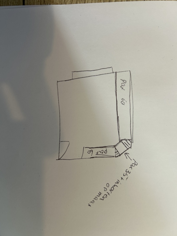

Bedankt allemaal voor de reactie! Zoals ik het nu zie hebben we twee mogelijkheden.
1) Pax model met hoekelement nemen waarbij de 90graden hoek eruit gezaagd wordt + verstevigen en bevestigen aan de andere delen.
2) Aan de wanden twee pax kasten van 60cm diep en op de schouw een 35cm variant die ik dan op maat moet zagen van achter zodat die gelijk wordt gezet met de 60cm pax kasten. Het gearceerde deel geef je daardoor op, maar ziet denk ik wel beter uit.
Ik heb even snel een tekeningetje gemaakt van dit idee

  • indigo79
Er staan geen afmetingen bij je afbeeldingen, maar er bestaat ook een Pax element van 75cm breed. Als je daar een deur van 50cm breed op zet en de andere 25cm achter de andere kast in de hoek schuift, verlies je een stuk van 60 bij 35cm. Of dat effectief kan werken hangt natuurlijk wat af van de exacte afmetingen van je kamer en je schuine stuk.
Ik heb hier in veel Ikea meubels de zaag gezet (ik heb hier meer niet dan wel originele Ikea meubels staan). Je moet natuurlijk even nadenken waar je integriteit aantast en dat oplossen. Een balkje tegen de muur schroeven boven en onder waar je ook de kast aan vastschroeft om je ontbrekende achterwand op te vangen, een paal tegen de muur om de ontbrekende achterste rij steunen voor de planken te vervangen (in de praktijk leg je die toch gewoon één keer en laat je dat daarna zo, je hebt je andere kasten nog om flexibel te zijn)... Dat is met een beetje nadenken, geduld en wat gereedschap allemaal perfect op te lossen.
En worst case heb je een basiselement verknoeid en haal je een nieuw voor een tweede poging. Het is niet dat je dan een hele kast met deuren en alles erop en eraan weg moet gooien.

Als je voor deze optie gaat, kijk of je bij de bouwmarkt een dikke balk onder 45 graden in de lengte kan laten zagen. Als je die rechtop in je hoeken zet kan de alle kasten nog steeds aan elkaar vast maken. Als je er bovenop ook nog een balk/plank vast schroeft kan je geen kant meer op.
Ook kan je nog een of meerdere planken van buiten naar binnen vastschroeven, dan komt een deel van de stevigheid van je kast niet meer alleen uit je achterwand (ikea doet dat zelf ook voor bv Billy kasten)

Wil je alle kasten dicht hebben, of ook wat open planken hebben? Hier nog twee suggesties, afhankelijk van de afmetingen:
De twee oorspronkelijke kasten zo plaatsen als op je laatste tekening, en dan zelf een constructie van legplanken maken die je afschuint en er tussen zet. Op die manier maak je maximaal gebruik van de beschikbare ruimte.
Afhankelijk van hoe groot dat schuine gedeelte is, kun je er vervolgens nog een deur in maken van bijvoorbeeld 12 of 15mm multiplex. Paar scharnieren erbij, en meeschilderen in de kleur van de Pax kasten. Je zult dan wel een heel klein "sprongetje" houden tussen de kasten, want anders kan je deur niet scharnieren.
Persoonlijk zou ik dat liever doen dan kasten aan beide kanten, want het geeft je meer flexibiliteit voor dat deel van de kamer. Zo kun je er nog eens een bureau plaatsen, of een bed. Zet je kasten aan beide kanten dan wordt dit wat ingewikkelder waarschijnlijk.
