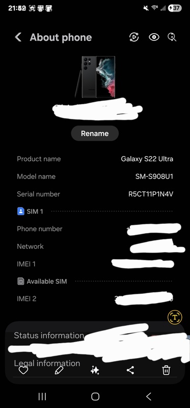

Hallo!
Mijn vriendin en ik wilden allebei een andere telefoon een aantal maanden terug.
Nu hoeven wij beiden niet het nieuwste model in huis te halen dus hebben wij een nieuwe gekoht via Ebay.
De verkoper staat goed geregistreerd, een Fransman. (Zijn de Fransen niet per se de leukste mensen maar dat even voor een andere topic😜).
Telefoon half in het engels, prima joh.
Nu komt het.
1e keer in het buitenland, kreeg ik geen verbinding met het internet.
Daar ben ik erachter gekomen dat de telefoon op us.vodafone.com stond.
Dit was in de Vodafone winkel teveel moeite om te veranderen, in Nederland heb ik gewoon internet dus geen probleem dacht ik.
Nu zijn we een aantal maanden verder, sinds vandaag heb ik ineens schommelingen in mijn mobiel netwerk.
Kan nauwekijks verbinding maken etc.
Telefoon van mijn vriendin heeft nergens last van.
Nu ben ik samen met chatgpt gaan kijken wat er mis is met mijn telefoon.
Het blijkt dus dat dit toestel een amerikaans model is.
Ik kan hem nu ook niet meer updaten.
Op internet zie ik dat de software eventueel geflashed kan worden.
Ik kan niet duidelijk vinden of er bedrijven zijn die dit kunnen doen, zijn er wellicht hier handige Harrie's die dit kunnen/willen doen tegen een vergoeding?
Zo nee, waar kan ik anders het beste terecht? Waar moet ik aan denken qua kosten?
Kan dit met elk Amerikaans model?
De verkoper heb ik benaderd, nog geen reactie op gehad.
Ik heb geen zin om de telefoon dagenlang kwijt te zijn voor een oplossing.
Mocht het meevallen qua kosten en het is mogelijk de software te flashen dan neem ik het 'verlies' en heb ik mijn lesje geleerd..
Aangezien ik geen internet heb zal ik de reacties pas wellicht in de avond pas lezen...
Alvast bedankt!
Groeten,

De reden dat er Amerikaanse S22 Ultra's in Europa rondzwerven is dat Amerika de Snapdragon chips in de S22 Ultra kreeg, en wij in Europa met Samsung "eigen" Exynos werden afgescheept, een mindere chip.
Je hebt nu dus de "betere" variant van de S22 Ultra, en dat is heel fijn. Anderzijds betekend het dus dat ze hardwarematig echt anders zijn. De ROM van de Europese S22 Ultra er op zetten gaat dus absoluut niet werken. Je zult met af en toe wat instellingen aanpassen moeten leven (dat zouden er overigens niet veel moeten zijn, enkel de instellingen van je carrier, vodafone, in dit geval)

Ik heb namelijk een U1 model en in combinatie met Vodafone gaat dit op het.moment niet goed (ik lees dat Vodafone eea heeft aangepast en moeilijker heeft gemaakt voor Amerikaanse modellen).
Mijn vriendin heeft dezelfde versie dat niet eindigt op U1 maar alleen op U.
Deze zou 'vergevingsgezinder' werken.

Verschil tussen de U en U1 is dat de eerste worden verkocht via de providers, de laatste door Samsung zelf. Overigens zijn er voor de U 11, en voor de U1 17 verschillende versies van de firmware.

Nee hoor, er zit geen verschil in de masten. Wel ondersteund jouw versie niet n78, de snelste 5G versie (lees: hoogste bandbreedte) die momenteel gebruikt worden. Op www.antennekaart.nl kan je zien welke banden de mast het dichtst bij jou gebruikt.
VF gebruikt de volgende banden: b1, b7, b8, b20 voor de 4G banden. Dit zou jouw toestel moeten ondersteunen. Voor 5G gebruiken ze n3, n28, n78, alleen n78 wordt dus niet ondersteund.

Als het bereik minder is binnenshuis dan zit je bijna nooit op de n78 band maar altijd op een 4G anchor band zoals b1, b7, b8 of b20, dus dat kan het verschil niet zijn. De streepjes zeggen ook niks, je moet gewoon even testen met een speedtest op een vaste plek in huis.
