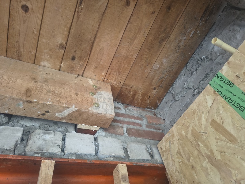

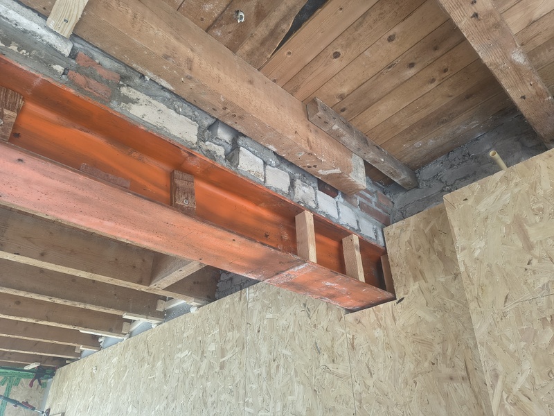

Bij het verbouwen van onze woonkamer ben ik aangekomen bij een mooi klusje. In vroeger tijd stond hier een schouw, en de eerste balk van de tussenvloer heeft daar ooit ingemetseld gezeten. De schouw is jaren geleden al eens weggehaald, en de muur is doorgebroken en voorzien van een stalen balk.
Na het weghalen van het plafond blijkt deze strijkbalk nooit goed te zijn verankerd en nu feitelijk gewoon aan de houten vloer erboven te hangen. Wil ik iets aan doen, maar ik zoek ideeën voor een handige aanpak. Op termijn ga ik de bovenverdiepingen ook renoveren, maar nu kan ik er van bovenaf nog slecht bij
Afbeeldingslocatie: https://tweakers.net/i/wkGKT-f6HpTRQ0S_tGGHA-bnJVw=/800x/filters:strip_icc():strip_exif()/f/image/4010UYVbvZteEqNuDGJ7OLpA.jpg?f=fotoalbum_large
Afbeeldingslocatie: https://tweakers.net/i/ExAlqmBQ1CXkN-9UP3LCSQ7WT1c=/800x/filters:strip_icc():strip_exif()/f/image/pVOJs9WQG0Ry1xmkYQaM3aEj.jpg?f=fotoalbum_large
Afbeeldingslocatie: https://tweakers.net/i/rfKMSrH_E1Ljk4C4wIAo-GM14fY=/800x/filters:strip_icc():strip_exif()/f/image/15zSLbVY61ImUVCSCXNn6SQO.jpg?f=fotoalbum_large
Iemand ideëen hoe ik deze balk weer netjes dragend maak? Mijn eerste idee was simpelweg de tussenruimte vullen met hout en dan lange schroeven in de kopse kant van de balk haaks er op, maar ik twijfel of dat ooit voldoende sterk wordt. Een extra balk toevoegen haaks, en dan met balkdragers werken? Dan moet ik een stuk uit de muur hakken weer, en goochelen met balkdragers om deze er in te krijgen. Betere ideeën?

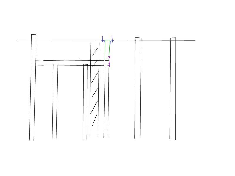

Ik heb ook moeite om te begrijpen wat @pagani bedoeld, dus hier een schetsje van de situatie van boven. Is dit wat je bedoeld? Of begrijp ik je nu verkeerd?
Afbeeldingslocatie: https://tweakers.net/i/Qq1EawGOV6wbBrTTNgDsiEkPKqM=/800x/filters:strip_exif()/f/image/tzfaHEDktg2oG9SqacDfHbXM.png?f=fotoalbum_large

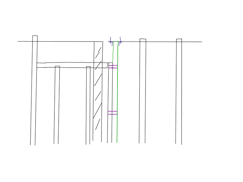

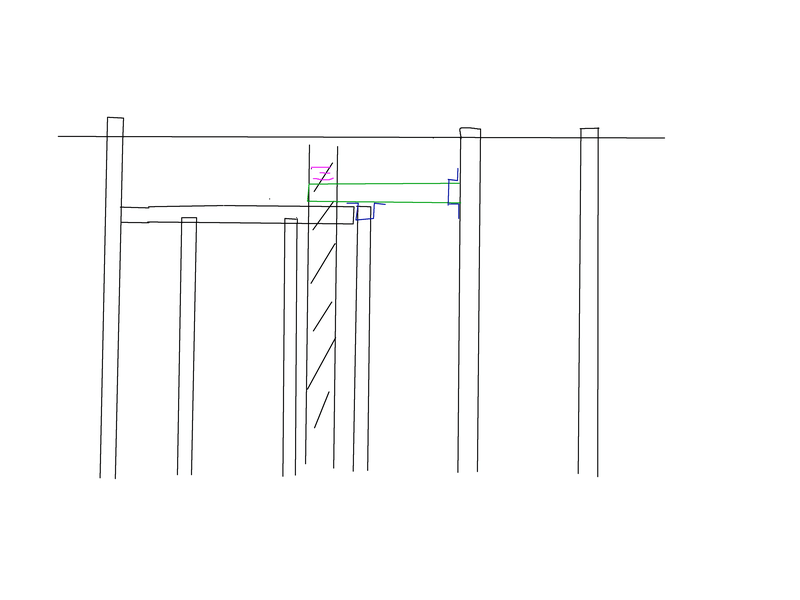

Zelf overwoog ik deze nog:
Afbeeldingslocatie: https://tweakers.net/i/UFnCrmAfQfeQ5nat0_7XUmMtKQI=/800x/filters:strip_exif()/f/image/HvyUH2dzZxK6dponcZINFxyS.png?f=fotoalbum_large

Ik bedoel:
Afbeeldingslocatie: https://tweakers.net/i/Csu2RF5nmgi5b_yc9rGs7xKkM1E=/800x/filters:strip_exif()/f/image/UykF86nSIlmPl5tv1JQkDieY.png?f=fotoalbum_large
Paal ernaast, verankerd in de muur aan beide eindes. Verlijmd met de originele paal. Waarschijnlijk dan wel handig om die paal (om hem in de ankers te krijgen zonder je vloer te slopen) ergens in het midden ook nog te splitsen en te lassen.
Edit: Ah, ja, als je van buitenaf kan invoeren zou ik het gewoon zo doen. Complete balk ernaast en verlijmen met de originele.

Ik zou hier echt niet al teveel moeite voor doen persoonlijk. Waarschijnlijk klosje er achter slaan en anker de muur in.
Alternatief wellicht om stalen strip om te buigen en aan de balk te lassen. Als de stalen strip niet te dik is waarschijnlijk nog wel kwijt te raken zonder de afwerking van de balk dikker te maken:

Is dat dunne balkje dragend (als in: zit dat in de muur)? Of is dat puur om die laatste paar planken bij elkaar te houden en aan de oude balk te bevestigen? Wat niet heel veel zin heeft als die balk nergens op draagt, maar het zorgt er natuurlijk wel voor dat belasting van de uiteinden van die vloerplanken meer verdeeld wordt.
  • webloem
  • Laatst online: 08-08 07:51
Nee, dat dunne balkje houdt alleen de paar planken bij elkaar, dus dat doet niets.
Mijn huidige plan is de oplossing zoals die aan de andere kant zit feitelijk te kopiëren. De balk steekt net genoeg uit om in te haken in een nieuwe balk die ik opleg in de muur en in een Dat is niet heel veel werk, en dan hoef ik maar een klein stukje muur boven de stalen balk weg te hakken (die ik juist vorige week netjes dicht gemetseld had).

Ok, bedankt voor alle goede adviezen. Ben uiteindelijk toch lui geweest. Of pragmatisch? Gewoon drie flinke schroeven er in met een houtje ertussen. Voeg later nog een klein balkje toe voor de paar planken die nog ondersteuning nodig hebben. Niet helemaal zoals het hoort, maar het moet ook allemaal een keer af.
Afbeeldingslocatie: https://tweakers.net/i/PcWnHN5jds9AFtApPdpjOV4eiBo=/800x/filters:strip_icc():strip_exif()/f/image/XHgTnjS0RzVtvwGZjzheTSnv.jpg?f=fotoalbum_large
  • Terrie
  • Laatst online: 18:22
Terrie
Titelspecialist Tweakers Partners
webloem schreef op woensdag 11 februari 2026 @ 15:30:
Lijkt me prima zo, tevens hoe lang heeft dat al zo gezeten zonder dat het is gaan zakken;)
Prima oplossing, je kunt eventueel ook nog een steun/profiel onder de balk monteren en aan de bakstenen bevestigen boven de stalen balk. Dan kunnen eventuele krachten daar ook nog "heen".
