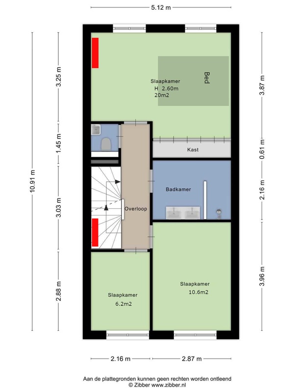

Nu vroeg ik mij af of deze opstelling zo wel wenselijk is in de slaapkamer en of het niet logischer zou zijn om voor een 2,5kW variant te gaan. Hebben jullie hier misschien advies over? Sowiezo zat ik eraan te denken om voor de ZS-WF variant te gaan aangezien die incl wifi is en er net ies mooier (voor zover mogelijk) uitziet.
Voor het gemak even een plattegrond.

  • DaWizza
Een daarvan in de slaapkamer en die zou dan (met de deur open) ook gedeeltelijk de rest van de eerste verdieping kunnen koelen.
Dat doet ie hier helemaal niet.
Kou zakt en gaat dus naar beneden, op de BG word het wel iets koeler als de slaapkamerdeur openstaat.
Wij hebben een 2.5kW unit in de slaapkamer en die is al overbemeten.
De uitleg hierbij was dat je de zolder kan koelen zolang je vooruit blijft blazen
Als er straks 2 kamers in zitten, laat je beide deuren dan open om te koelen?
Een maatje heeft een 6kW op de overloop op zolder hangen. Laatst sprak ik hem erover en hij had liever aparte airco's gehad in de ruimtes waar je ze wilt hebben.
My 2cts:
2x 2kW op op zolder aangezien daar 2 kamers komen
1x 2kW in de grote slaapkamer

Ik kan je uit eigen ervaring vertellen dat die 3.5kW teveel is. Het wordt hier boven ook bloedheet (30 graden) op de slaapkamer maar een 2kW unit wordt er niet warm of koud van. Die pruttelt 1-2kWh weg op een nacht. Ga je dat overbemeten dan is je minimum capaciteit weer te veel.
De 3.5kW unit verwarmt op dit moment de woonkamer (40m2). Bij -10 moet er aan de bak gegaan worden maar met deze temperatuur doen 2 units (beneden en boven) samen 7,5 kWh verbruiken op 20 uur. Verwarmen is wat vervelender voor ze omdat dat minder efficiënt is als koelen.

@Kevsk
Is links naast de units aan de muurzijde een platdak of muur waar de airco’s kunnen hangen?
De installateur kijkt daar ook naar omdat dat meest kosten effectief is en minder leiding, goot en evt pompjes kost.
Dus heeft hij denk ik goed meegedacht.
Als je de hele verdieping kunt bereiken dan is 3,5KW prima.
Die op de slaapkamer 1e kan dat denk ik niet en dan is 2,5kW ook voldoende.
Met die ene op zolder zou ik wel 3,5kW doen en bij hete dagen de hele dag aanzetten met de binnendeuren open. Warmte uit de top van je huis wegkoelen zorgt voor een geheel koeler huis.
Wil je duurder en perfectie dan kan je op elke zolderkamer een unit doen en bv ook 2 op de 1e maar dan moet je niet gek opkijken als je naar 7,5K gaat, door de extra units en goot maar ook meer werk en condenspompjes
