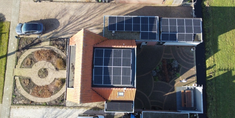

Ik heb 2 sets zonnepanelen:
22 x 595wp panelen, 15 op West-Noord-West, 5 graden helling. 7 op Oost-Zuid-Oost, 3 op 10 graden helling en 4 op 5 graden helling. Growatt 13k omvormer.
2 x 410 op Hoymiles micro omvormer. 10 graden helling op Oost-Zuid-Oost.
Hele set vorig jaar zelf gelegd voor ongeveer €4k, veel Wp voor weinig dus. Mijn idee om meer panelen op West te leggen was vanwege het koken en opladen electrische auto tijdens de zomeravonden. We wonen hier sinds mei en ik zag de zon elke keer onder gaan in het weiland achter ons huis :P
Gisteren 12:30 was het een zonnig en lagen 10 panelen van de grote set in de zon. Van de Hoymiles beide panelen in de zon. Wat mij opviel is dat de Hoymiles 325W opbrengst deed terwijl de grote set slechts 825W deed, dit bleef de hele ochtend gelijk van 10u - 13u. Het voltage was was wel hoog, 675V en ruim 300V. Totale opbrengst gisteren 8kWh. Zie onderstaan foto voor de schaduwval om 12:30.
Vandaag is het volledig bewolkt en de set doet om 11:20 ook al 825W.
Ik vind de opbrengst in de winter op zonnige dagen dus tegenvallen. Denken jullie dat hier iets aan te verbeteren is met optimizers of komt dit simpelweg door de lage hellingshoek + schaduw? Of zou jullie advies zijn om de panelen rechtsboven op de foto 180 graden te draaien?
Ik overweeg trouwens om ook panelen te plaatsen op het dak aan de voorzijde van het huis, behoorlijk stijl dak op West dus die zullen het in de winter stukken beter doen, wel minder mooi voor het aanzicht van de woning.
Afbeeldingslocatie: https://tweakers.net/i/5afMnlv1XVhcHSgJS5f1S4uxVDI=/800x/filters:strip_icc():strip_exif()/f/image/9H51397KTC2XLWm0o4OJen8B.jpg?f=fotoalbum_large

Serie-parallel kan behoorlijk roet in het eten gooien bij veel wisselende schaduw. Tevens kan een mppt algo vast komen te zitten in een lokaal minimum als hij niet regelmatig een global scan doet. Ik heb hier ook 80 'bijna gratis' 360wp panelen op een schuur zo goed als onder de bomen liggen en het vergt wat vernuft kwa string verdeling en mppt's om de bypasses zijn werk te laten doen. Google maar eens tct/ sudoku configuratie. Beste is natuurlijk zoveel mogelijk losse serie strings met eigen mppt of micro's per paneel maar dat moet maar passen in het inverter budget. Zelf heb ik de panelen voor bv 18e/stuk gekocht. Dan klap je er niet 3k extra aan inverters tegen aan voor 5-10pct extra opbrengst per jaar. Het is allemaal een trade-off.

Ik vermoed dat de lage hellingshoek i.c.m. de schaduwval voor de grootste teleurstelling zorgen. Dat ga je niet snel kunnen veranderen ben ik bang.

Komt doordat bewolking zonlicht ook kan weerkaatsen, en zon staat er laag in winter. Zeker panelen die niet recht op zuid staan zullen weinig doen met hellingshoek onder 15 graden. Als ik dan zie dat jij onder 10 zit, tsja...

Instralingshoek (kracht van de zon) en slagschaduwen zijn je grootste vijand. Als de zon de evenaar weer passeert zal de prestatie rap oplopen, dit is heel normaal: november - december - januari - februari zijn gewoon slechte maanden als het gaat om zonnepanelen opbrengsten.

Toch doet de hellingshoek van de panelen dan veel; mijn ma heeft 6,5kWp op het zuidwesten liggen onder een hoek van ~34 graden (en geen schaduw) en die set leverde op die zonnige zaterdag (7 feb) 11kWh op. Da's meer dan 25% van de allerhoogste dagopbrengst van deze set. 4 februari was het zelfs ruim 15kWh.

Lijkt me sterk dat dit klopt, in februari is de zon ook erg laag natuurlijk wat zorgt voor langere schaduwen.
Vandaag is het superbewolkt en mijn panelen doen amper iets (5 Watt per paneel)

Misschien handig om in het plaatje even in te schetsen hoe je strings lopen. Dan kunnen we hier beter mee denken.

De panelen zijn grotendeels Leap-Frog aangesloten dus hoe de strings precies lopen weet ik niet. Uitgaande van de foto zit de bovenste rij van 11 panelen op dezelfde string als de 4 van de derde rij. De tweede rij van 3 panelen zit op dezelfde string als de 4e rij. De onderste 2 panelen zitten op een Hoymiles.
WriteBrothers22 schreef op donderdag 19 februari 2026 @ 09:52:
Intressant artikel maar dat is wel erg ingewikkeld :P Het kost inderdaad ongeveer 150,- om twee panelen uit de strings te halen en op een losse hoymiles te plaatsen. Daarmee zou de set een stuk duurder en ingewikkelder geworden zijn. Wellicht haal ik de 2 panelen linksboven nog wel eens los en roteer ik ze 90 graden richting west met een losse micro omvormer.
De afgelopen dagen is de opbrengst trouwens wel flink omhoog gegaan, heb besloten om er eerst niets mee te doen.

Ik zag de afgelopen weken dat de opbrengst vooral tegenvalt in de ochtend en daarbij viel het op dat Oost-string (7 panelen, ongeveer 350V) soms de hele dag niet boven de 0.2-0.3A kwam.
Daarom heb ik een tweedehands GW2500-XS omvormer op Marktplaats gekocht met een MPPT bereik van 50-450V . Deze laat het voltage bij schaduw flink zakken naar ongeveer 240V en haalt wel gewoon een nette opbrengst uit de panelen.
Als deze over een paar maanden teveel begint af te toppen zet ik de string weer terug naar de Growatt MOD 13000 TL3-X voor de zomermaanden.
