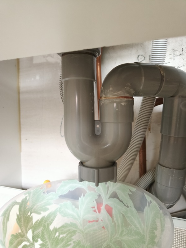

Gelukkig kwamen we er tijdig achter, de afvoer lekt.
De lijm plekken zijn bruin? Wat kan dat bruine zijn?
Is dat oude lijm, vergane lijm?
Afbeeldingslocatie: https://tweakers.net/i/xeIExgHEzFfzf2WPWhK0BLxpb_g=/x800/filters:strip_icc():strip_exif()/f/image/gwLvd1yCcEIKr8dEyVxP642J.jpg?f=fotoalbum_large

Ik vermoed dat het opgedroogd afvoerwater koek is.

Grote kans dat er helemaal niets gelijmd zit. Dit is residu van vies water. Je kunt zo de boel openmaken. Schoonmaken. En weer in elkaar zetten. Met lijm dan dit keer.
Ps. Begin eerst met het openen van de sifon. Kijk wat daar uit komt.
