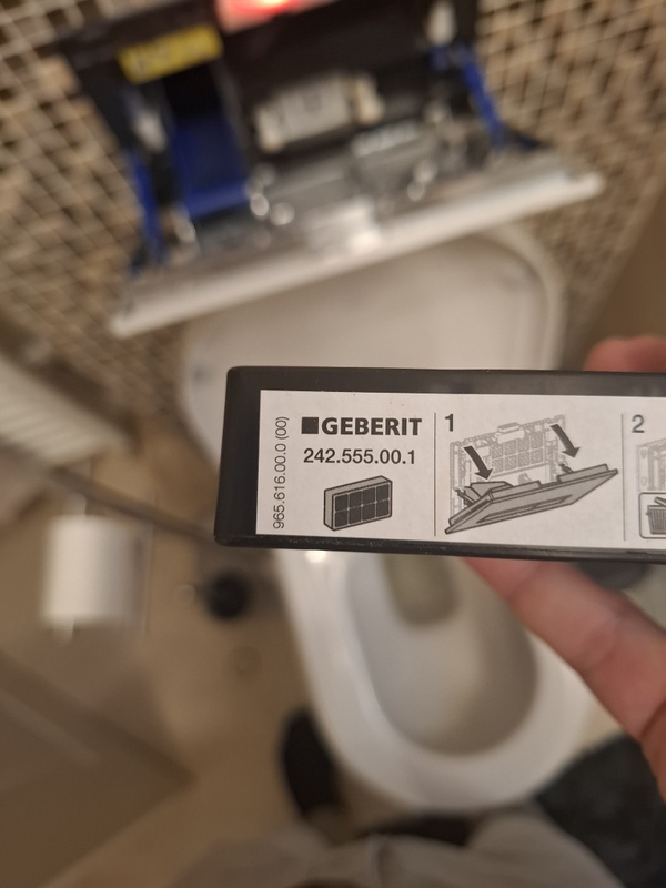

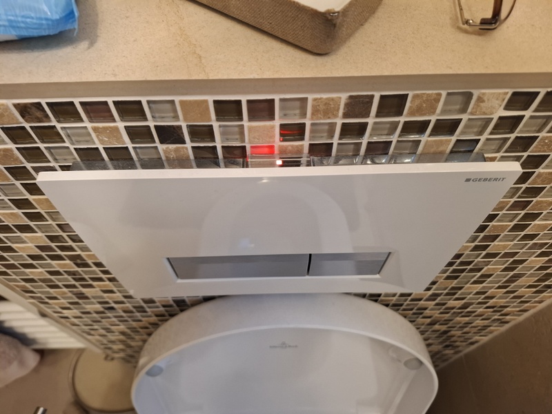

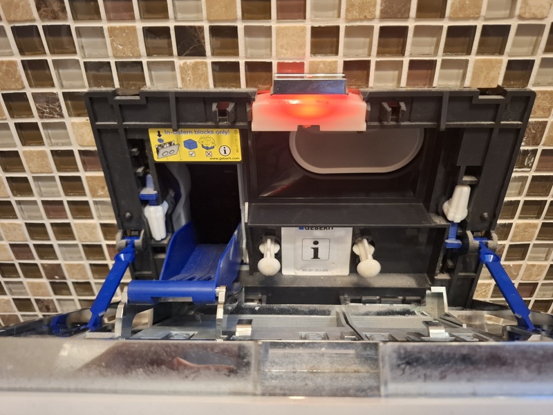

Goedemorgen,
op 1 maand na, 2 jaar geleden zijn wij naar ons huidige huis verhuisd. In dit huis is in 2018 (of 19) de badkamer en wc beneden volledig vernieuwd. Hierbij zijn zowel beneden als boven Geberit spoelsystemen gemonteerd met geurbehandling (Sigma 40 denk ik met DuoFresh). Deze zijn met handbediening dus de knoppen zijn hand bediend maar ook het geurfilter (dus het onttrekken van lucht uit de wc en dan schoonmaken via het koolfilter)
Nu gebruiken wij deze eigenlijk nagenoeg niet, maar van de wc boven brand nu het rode ledje constant rood en als ik hem indruk, gaat de ventilator ook niet meer aan. Natuurlijk heb ik geen uitleg en/of handleiding bij overdracht van het huis gekregen (ik kwam er ook pas later achter dat dit erop zat)
Ik heb geprobeerd handleidingen enzo te zoeken, zelfs met chat GPT maar dan krijg ik alsnog nieuwere versies, of alleen de volledig automatische systemen, en ik wil graag achterhalen hoe ik dit kan verhelpen. (en een handleiding over hoe het in elkaar zit zou dus handig zijn ). ik heb gezocht op het serie nummer van het filter en op het nummer dan in het klepje staat van de knop, maar bij allebei kom ik niet tot dit druk systeem zelf (het nummer achter de klep, met de grote "i" , dat kent de geberit site niet eens)
Ik heb geprobeerd (dat kwam als beste optie naar boven):
- Stroom eraf een paar minuten : Geen resultaat, lampje is meteen weer rood bij inschakelen
- resetten dmv 10/20/30 sec dat knopje in te drukken, geen verschil
- Filter eruit en wisselen met die van beneden ; geen verschil
- zonder filter: geen verschil
Ik weet dus niet goed hoe ik dit op kan lossen, veel kan het niet zijn zou je zeggen.. we gebruiken het niet veel en dat het lampje uit is zou voor mij al prima zijn, maar de stroom zit natuurlijk ergens in de badkamer erbij gestoken achter de tegels (en waar geen idee) dus dit ding ontkoppelen is niet zo gefixt.
Is iemand wellicht bekend met dit systeem of kan mij in de goede richting helpen, of weet WEL hoe je aan een handleiding komt ? :F

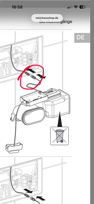

Als het rode lampje brandt en de afzuiging het niet doet dan is deze laatste defect. Demonteren door de zwarte plaat even van de muur te halen. Daarna de stroom naar het lampje onderbreken lijkt me voldoende.
De afzuiging vervangen is natuurlijk ook een optie.
Zie hieronder de gebruikshandleiding in het Duits.
https://www.meinhausshop..../93_044_64--DBL-01-de.pdf

  • lord_fh
  • Laatst online: 09:17
Update ! Gelukt! Heb voor nu de motor afgekoppeld en draadje afgetaped, dankje @LtApocalypse

  • lord_fh
Crystal-13 schreef op dinsdag 10 februari 2026 @ 16:02:
Hoi @lord_fh,
Ik vermoed dat ik met hetzelfde probleem zit. Welke draad heb je afgeknipt/ cq afgetaped?
Als je alles open haalt volgens de handleiding , dan kan je de stekker van de motor loskoppelen vsn de draadboom (is een klik stekker) vervolgens heb ik de beide eindes ingetaped puur omdat het een vochtige ruimte is (het ligt wel droog) en weer teruggestopt
