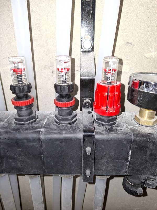

Ik heb onderstaande flowmeters op mijn verdeler, maar hoe krijg ik ze nu helemaal opengedraaid? Ik heb de rode doppen eraf gehaald, en de glaasjes allemaal linksom gedraaid, zo lijken ze open te gaan, als ik ze rechtsom draai, san ploppen de veertjes naar boven, en gaan ze dicht.
Maar op een gegeven moment kan ik niet verder draaien en komen ze op het punt zoals ze op de foto staan. Nu vraag ik me af, kan ik met meer moment, een sleutel oid, hem nog verder draaien?
Als ik het rode kapje er op zet, heb ik meer grip, en kan ik verder draaien, maar is dit de bedoeling?
En bij deze meter, waar zijn die rode ringetjes voor die je ook kunt verstellen?
Afbeeldingslocatie: https://tweakers.net/i/qodvmROcGr0sRfV0seIqkgm2G-g=/x800/filters:strip_icc():strip_exif()/f/image/AaioEpLOz747omjBR0Uf4egw.jpg?f=fotoalbum_large

Die flowmeters staan al maximaal open. Met geweld (met een sleutel of gereedschap) verder open draaien moet je absoluut niet doen!
Mogelijk probeer je meer flow te krijgen? Verhoog hiervoor de pompsnelheid, of (als die al hoog staat) knijp andere groepen zodat je de gewenste hogere flow krijgt op de groep(en) waar je dit wil.
Bij instellen van de flowmeters is finesse belangrijker dan kracht ;)

Nog bedankt, verhogen van de pompsnelheid was idd de oplossing.
