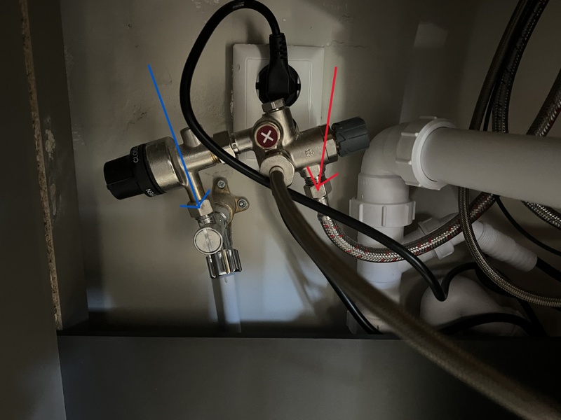

Klopt inderdaad dat de ketel exact hetzelfde is .
Heeft uitsluitend met aansluiten te maken. Zowel met oud model als nieuw model gaf ik altijd bij de keukenzaak aan dat ze standaard een + moeten leveren , ivm prijs maakte het niet uit.
Als je warmwater in je keuken hebt liggen en niet bij de ketel afgedopt kan worden , ben je eigenlijk verplicht om warm aan te sluiten ( legionela) .
En mocht de Quooker ketel stuk gaan, is het een kleine handeling om je warm water slang op de stopkraan aan te sluiten , je moet wel even 1 onderdeel van de stopkraan halen.
Maar dat is zelf goed te doen.
Eerst de stopkraaan dicht draaien.
Wartel bij blauwe streep los, en die bij de rode streep.
Dan die van de rode streep op de stopkraan (waar de blauwe streep staat)
Oficieel zit er een filtertje op de stopkraan aaansluiting , witte rand , die moet blijven zitten als afdichting.
Maar hopelijk hoef je deze handeling nooit uit te voeren.
Afbeeldingslocatie: https://tweakers.net/i/IIujDmAmLnxR5BI-Xhp5Ob9V6rw=/800x/filters:strip_icc():strip_exif()/f/image/UgcZaWQm5dPBozCBxtqUuWEW.jpg?f=fotoalbum_large

Even een reactie op dit topic aangezien ik tegenstrijdige informatie krijg. Jij gaf aan dat je de combi+ ook prima als combi kan gebruiken maar dan lees ik vervolgens onderstaande. Is dit onzin?
Wat is er anders? (De crux)
​De Quooker-set wordt geleverd met een mechanisch onderdeel dat je direct op het vat schroeft: het mengventiel. En daar levert Quooker bij de COMBI een wezenlijk ander onderdeel dan bij de COMBI+:
  1. Het COMBI-mengventiel is een geavanceerd, thermostatisch ventiel. Er zit een temperatuurgevoelige veer in die continu de uitstroom naar je kraan knijpt of opengooit. Dit ventiel is ontworpen om van 110C in één keer stabiel terug te mengen naar 40C of 60C met puur koud water.
  2. Het COMBI+ mengventiel is hydraulisch gebouwd op de druk en stroming van twee binnenkomende leidingen (koud en warm). Dit ventiel heeft een omschakelklep. Het regelt niet puur op basis van de exacte temperatuur, maar reageert op de aanname dat er na een paar seconden heet water van de warmtepomp binnenstroomt.
  • ouwefreaker
  • Laatst online: 08-09 09:59
Janpietertje89 schreef op donderdag 18 juni 2026 @ 22:16:
Even duidelijk, mijn laatste Quooker ( nieuw model) heb ik begin vorig jaar aangesloten, en toen was dit niet aan de orde, en ja blijkbaar is er een update gekomen met deze onderdelen, (gelukkig) ben ik al 2 jaar gestopt , daarom niet meer op de hoogte met de laatste ontwikkeling.
Als ik nu bij quooker kijk wordt het hieronder advies gegeven, dus ja als ze een update hebben doorgevoerd dan zal het anders zijn.
https://manuals.quooker.com/nl/servicehandleidingen-qrv/reservoirs/combi-plus/ombouwen/combi-plus-ombouwen-naar-combi-b?_gl=1*1p56ec9*_gcl_au*NDk5ODIxMzM1LjE3ODE4NjUyMTc.#Combi%20ombouwen

ouwefreaker schreef op vrijdag 19 juni 2026 @ 12:51:
En als ik bij de instalatie handleiding kijk is deze nog zoals ik het 2 jaar geleden aangesloten heb, met exact dezelfde onderdelen.
https://manuals.quooker.com/nl/installatiehandleidingen
Ik ga er geen discussie over maken, want het is , nogmaals mijn werk niet meer.
Doe ermee wat je wil , evt , als het voor jezelf is, stuur even eeen mail naar Quooker.
Net even gebeld met Quooker, ze geven ook aan dat Combi+ omgebouwd kan worden naar Combi zonder extra onderdelen (je haalt dan enkel een aantal onderdelen weg). Van Combi naar combi+ kan ook maar dan heb je een "ombouwsetje" nodig. precies zoals jij aangaf dus. Dan ga ik de Combi+ bestellen en laten aansluiten, kan ik altijd in de toekomst nog de warmwaterleiding afdoppen bij het boilervat op zolder en enkel de Combi gebruiken mocht dat de voorkeur hebben. Bedankt voor je reactie!
  • ouwefreaker
Janpietertje89 schreef op vrijdag 19 juni 2026 @ 16:51:
Kijk dat bedoel ik dus, dan is de aansluiting nog steeds hetzelfde . Fijn voor andere tweakers dat je het uitgezocht hebt.
Ja er is hier op tweakers erg veel ruis, ik bedoel mis info , en wat soms ook het geval is dat een ander merk , verwisseld wordt met de een of ander ,en daardoor dus misinfo geschreven wordt .Selsiuz is een totaal andere aansluiting ( wat 2 jaar geleden) echt een ramp was, bijna altijd lekkende aansluitpunten, zo ook veel te veel losse onderdelen.
