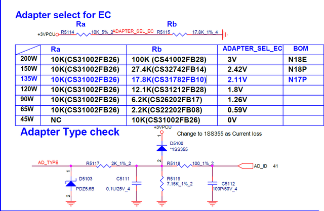

mrmrmr schreef op maandag 9 februari 2026 @ 11:03:
@memphis
Capaciteiten van de voeding. De laptop (of kleine computer) gebruikt dat om te zien wat de capaciteit is van de adapter. Sommige laptops trekken zoveel stroom dat een te kleine adapter oververhit zou raken en bezwijkt.
Daarom worden vooral bij gaming laptops met veel meer dan 100W adapters meegeleverd die aangeven wat hun capaciteit is. Zonder identificatie werkt het niet, of worden de cpu/gpu beperkt tot een minimum, ook als het vermogen hoger is dan nodig.
Ik denk overigens niet dat dit van toepassing is op een doorsnee oudere NUC's met beperkte eisen aan de voeding, maar het ging mij juist over de keuze van adapters.
Bij NUC's is het aan te raden te vervangen door precies hetzelfde model adapter of een latere compatible versie. Er kunnen hogere eisen zijn aan noise/ripple (en andere kenmerken) dan een doorsnee adapter levert. Helaas kom je als consument er moeilijk achter of een willekeurige adapter voldoet, want de werkelijke specificaties worden typisch niet gegeven, er worden vaak alleen minimum/maximumdrempelwaarden genoemd.
Het is verder ook nog aan te raden de omgevingstemperatuur laag te houden. Een locatie zoals een afgesloten meterkast is niet zo geschikt. Adapters kunnen (veel) minder stroom leveren als de temperatuur te hoog wordt. Derating kan al plaatsvinden bij 30 graden. Veel adapters schakelen uit bij de hoge belasting. Sommige resetten zichzelf.
Nog iets: als je zoekt naar een typenumer van een adapter zie je soms teksten zoals "voor adapter XYZ". Dat blijkt dan vaak een Chinese noname adapter te zijn. De tekst suggereert dat het een compatible of originele adapter is, maar dat is vaak onzin. Met name op Chinese verkoopplatforms worden adapters verkocht alsof ze veel meer leveren dan ze werkelijk kunnen. Het kortdurend maximumvermogen wordt gegeven en niet het daadwerkelijke labelvermogen. Dat laatste is het vermogen dat de adapter continu moet kunnen leveren en het maximumvermogen ligt vaak veel hoger. Merkadapters worden vrijwel altijd correct geafficieerd.
Wat ik dus al zei maar in mijn ogen is een ID geen extra functionaliteit. Overigens wordt er bij zoiets gebruik gamaakt van een 7.4mm of een 4.5mm DC-achtige connector met een dunne midden pin. Heeft de aansluiting een standaard 5.5 of 5mm DC connector is er ook geen identificatie.
Bij HP gaat het om een ID voltage (zelfde idee als USB-A laders zich identificeren)
Afbeeldingslocatie: https://tweakers.net/i/iOfWkHke7rwLMhRgCrkfnS5fAq4=/fit-in/4000x4000/filters:no_upscale():strip_exif()/f/image/a80JuKOwNEMiWcwNaoxS6ZfP.png?f=user_large
Dell zou daartegen een serieel eeprom gebruiken en dus een seriële code doorgeven.
https://www.circuitsonline.net/forum/view/63832
Wat ik al zei, het is niet universeel en kan een apparaat er moeite mee hebben. Zo zal (uit eigen ervaring) een DELL laptop op een HP adapter wel een melding geven maar prima werken, alleen uit veiligheid wordt de accu niet geladen. En inderdaad kan een NUC op minimale vermogen gaan werken maar is dat een probleem als fileserver wat ook prima met een 486 kan of een RPi ? In het ergste geval wil de NUC niet opstarten.
Er zijn mensen die mij een GOD vinden

Zitten er ook NUC's tussen met een USB PD aansluiting naast de barreljack? Want dat is makkelijk op te lossen met een flinke USB PD lader.
Ik heb een soortgelijke opstelling in de meterkast, hetzij wat kleiner(1x HA server en 1x Plex bakkie) en beide draaien op USB C, een direct en de ander met een USB C PD naar barrel jack kabel.
  • jadjong
Let op met echte USB PD. Tijdens het onderhandelen over de gevraagde spanning gaan soms alle aansluitingen tijdelijk even uit.
  • MikeVanD
  • Registratie: Juli 2018
  • Laatst online: 28-10 11:23
Erasmo schreef op donderdag 12 februari 2026 @ 14:19:
Nee helaas.
Ik tik meestal NUC's op hier via V&A op de kop passend bij het doel wat ik er mee heb. Vaak zijn dat wat oudere exemplaren en soms koop ik een nieuwere als ie zwaarder werk moet doen.

Maar dan kun je waarschijnlijk nog steeds met een USB C PD - Barreljack werken toch?
