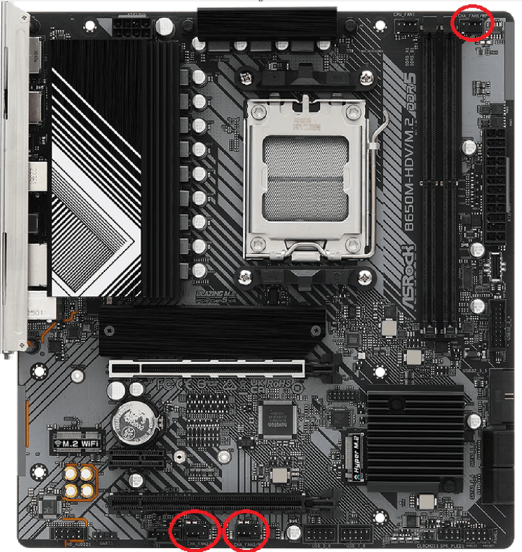

Nu weet ik niet waar ik die moet aansluiten op mijn moederbord. Ik heb de ASRock B650M-HDV/M.2.
Je hebt 3 casefan headers:
Afbeeldingslocatie: https://tweakers.net/i/Nnk8cRcTaiFv7vWUxuSYWld4ygY=/x800/filters:strip_exif()/f/image/psDaz81SF3IHIkLN37GE6etG.png?f=fotoalbum_large
Als de fan vervolgens niet werkt heb je mogelijk een defecte ventilator. Check wel even of er niet toevallig iets verkeerd ingesteld staat in je BIOS mbt fan control. Een 3-pin fan regel je op basis van DC, niet PWM bijvoorbeeld.
