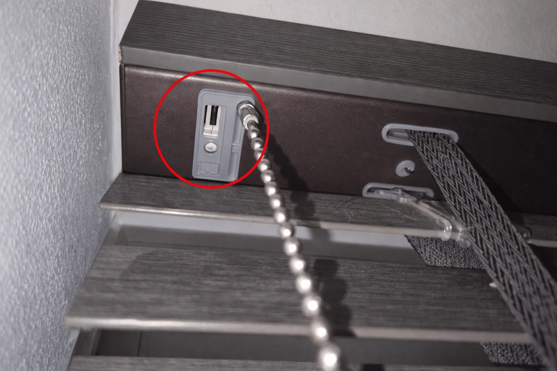

Hallo,
Heeft er hier iemand ervaring met het instellen/afstellen van de eindstand (onder) van elektrische jaloeziën van de Kwantum? Deze zijn in 2022 geplaatst, echter wegens het plaatsen van nieuwe kozijnen, moet de onderste eindstand weer opnieuw afgesteld worden.
Ik heb al diverse dingen geprobeerd middels de reset knop en de afstandbediending. Ik ben wel al zo ver dat ik de jaloeziën op de juiste hoogte krijg, maar het lijkt erop dat de instelling niet opgeslagen wordt, want zodra hij weer omhoog gaat, komt hij niet op de juiste hoogte terug, maar op de "oude" hoogte.
Merk en type is mij totaal onbekend. Het enige wat ik heb is een foto van de afstandbediening en van de USB C poort + reset knop op de motor.
Afbeeldingslocatie: https://tweakers.net/i/REsW9Ism_mEb7_0NTCk0MY7u1DI=/x800/filters:strip_icc():strip_exif()/f/image/LpsEE1UCe5vZoBSWjtM7QIKp.jpg?f=fotoalbum_large
Afbeeldingslocatie: https://tweakers.net/i/wGqE0V9eKCrIN8V616vcWfMqWUw=/800x/filters:strip_exif()/f/image/9RWVQpljk6jzi7BgWONbtRTb.png?f=fotoalbum_large

Staat er geen type op de achterkant van de afstandsbediening?
Ik heb een stel oude RF rolgordijnen en via die route vind ik nog altijd de handleiding terug.
Volgens mij moet ik de knop op de bak lang ingedrukt houden (tot een piepje), dan positie bepalen en dan bevestigen met diezelfde knop.

Op de achterkant staat inderdaad Motion, voor de rest niets. Ik ga de handleiding eens checken! Thanks.
Update: de handleiding laat helaas niets zien mbt het instellen van eindstanden, enkel het koppelen (pairen) van de afstandbediening.

Dit heb ik ook geprobeerd, echter blijf hij de "oude" positie onthouden.

4. Eindposities handmatig instellen
Gebruik de knoppen op de motor en afstandsbediening om de eindposities handmatig in te stellen:
Trek het gordijn een stukje open zodat je straks kunt kalibreren (half open).
Reset de motor volledig:
Druk één keer kort op de programmeerknop.
Houd vervolgens de knop 20 seconden ingedrukt tot de motor twee keer piept.
Trek handmatig aan het gordijn. De motor zal automatisch beginnen te lopen en schakelt over naar programmeermodus.
Laat de motor doorlopen tot het eindpunt bereikt is:
Druk één keer op de middelste knop van de afstandsbediening om het kalibreren te starten.
Druk opnieuw op de middelste knop zodra het gordijn op de gewenste eindpositie is om te stoppen.
💡 Zorg dat je de afstandsbediening gereed hebt tijdens het instellen.

Deze handleiding heeft mij uiteindelijk geholpen:
https://www.raamdecoratie...linds-cm-06-bluetooth.pdf
