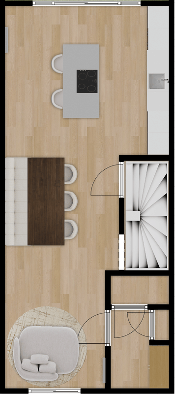

@Hondmeneer Heb je rekening gehouden met een eventuele LL wp? Een optie is een extra stopcontact (op een aparte groep, als dat mogelijk is) op de achtergevel/uitbouw, gewoon als backup.
Qua keuken zijn er bij mij helaas niet veel mogelijkheden; een rechte keuken of misschien met een kleine L-vorm. Ga je voor bovenkastjes? Ik kan mij wel iets herinneren van een maximum van gewicht, maar ik ga denk ik sowieso voor zoveel mogelijk lades. Heb jij dezelfde benedenverdieping?

@DBreda
Nee wij hebben geen rekening gehouden met een LL-WP destijds. We gaan het eerst aankijken en dan zien we dan wel weer :).
Wij hebben de keuken in het midden van de woning laten plaatsen maar onze afmetingen zijn wel iets anders..En de uitbouw staat hier ook nog niet op. In Homestudios bleek dat de keuken in het midden prima kon, en deel vooraan van de woning maken we de eetkamer van. Waarschijnlijk halen we die openslaande deur vanuit de hal wel weg en maken er een schuifdeur om zo ruimte te besparen. Wij hebben inderdaad geen hangende 'zwevende kastjes' omdat dit te zwaar zou zijn voor de gipsplaten voor de houten muur. wel hebben wij twee planken toegevoegd. Dit kon prima zolang je ze niet helemaal volstouwde met zware pannen volgens de keukenboer.
Afbeeldingslocatie: https://tweakers.net/i/LjwOWJG--Evv5YL9uD6EJjZdHEQ=/x800/filters:strip_icc():strip_exif()/f/image/omyAQEfUR4OWxHtF5yAl0SjW.jpg?f=fotoalbum_large
[ Voor 3% gewijzigd door Hondmeneer op 12-02-2026 15:30 ]

Hondmeneer schreef op donderdag 12 februari 2026 @ 15:10:
@DBreda
Leuk om jouw plattegrond te zien! Alle woningen bij jullie hebben een tweede verdieping toch? Ik heb zelf een zolder met schuin dak. Ik neig ernaar om te kiezen voor een compleet andere keukenopstelling: de keuken op de plek waar bij mij nu de bank is ingetekend icm een keukeneiland. Dit bieden ze niet standaard aan, maar uiteindelijk kan je natuurlijk zelf bepalen wat je doet met je huis. Dankzij de kruipruimte is dit relatief makkelijk te verplaatsen, je hoeft niet in muren of vloeren te boren (behalve voor de leiding naar boven).

De projectie op de vloer was het leukste haha. Ik had Bruynzeel sowieso al overgeslagen dus was er van 13 tot 17 uur, dat scheelt ook. Verder ook prima geholpen met alle wensen. Zoals ik liet zien wil ik de keuken bij de uitbouw, daar doen ze zelf niks aan, maar dat is geen ramp dankzij de kruipruimte. Het was nog een gepuzzel met alle stopcontacten die ik wilde en het feit dat je maar 1 stopcontact per vlak kunt plaatsen, maar uiteindelijk past het allemaal. Ik twijfel nog over evt extra lichtpunten voor spotjes of wandlampen, heb jij dat nog ergens gedaan in de woonkamer?
Helaas is het op zolder nergens mogelijk om extra stopcontacten te plaatsen, dat was wel een tegenvaller (ik heb een schuin dak). Nu is daar wel standaard een extra stopcontact op een aparte groep en kan ik daar in de toekomst we; mee aan de slag. Er is een meerwerkoptie van 11k voor de realisatie van een extra kamer, maar dat is nu niet nodig, ik koop dit huis alleen met 2 grote slaapkamers en de zolder als extra 'kamer' voor wassen/strijken en opslag.
Voor de badkamer had ik qua tegels wel 2 combinaties die prima waren, maar het is net niet wat ik eigenlijk het liefst wil, dus hier twijfel ik nog over. Ik vind het ook weer zonde om zo'n 5k te betalen voor tegels die wel mooi zijn maar eigenlijk niet is wat ik wil. De meerwerkopties waren belachelijk duur, met als winnaar de glazen douchewand van 1100 euro.
Naast de kleone dingen zoals stopcontacten (in beide slaapkamers ook met utp) + in de bergkast en op de berging en wijzigingen in deuren (draai), het verplaatsen radiatoren en lichtpunten zijn de belangrijkste punten uiteindelijk: uitbouw (€23.750), badkamer riant (€481) voor 2 grote slaapkamers en grotere badkamer en de aardlekschakelaar voor de zekerkheid (€420). Grotere boiler is niet echt relevant omdat ik alleen ben. Heb jij nog iets anders dat ik misschien over het hoofd zie?
