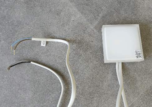

Hi all,
Zou er iemand mij kunnen helpen met het aansluiten van mijn Netatmo slimme thermostaat? Het relais wil ik aansluiten op mijn ketel, maar blijft wit knipperen. Geen reactie als ik de knop indruk.
Netatmo Slimme Thermostaat
Intergas HRE CV-Ketel
Relais heb ik gepoogd aan te sluiten op:
X4 -6/7 i.c.m. X2- 1/3
X4 8/9 i.c.m. X2- 1/3
X4 11/12 i.c.m. X2- 1/3
Relais blijft wit knipperen en wordt niet gevonden door Energy App. ChatGPT geeft aan dat ik een stekker moet aanbrengenop de voedingskabel en deze direct moet aansluiten op een wandcontactdoos, maar alvorens ik deze optie probeer wil ik zeker weten dat ik niet iets over het hoofd zie.Afbeeldingslocatie: https://tweakers.net/i/DfCXU_XQMaQZ4X-sZ8xvBPMxw6Q=/fit-in/4000x4000/filters:no_upscale():strip_exif()/f/image/zaqnCSDyYiLhm47r5TTH5tP5.png?f=user_large

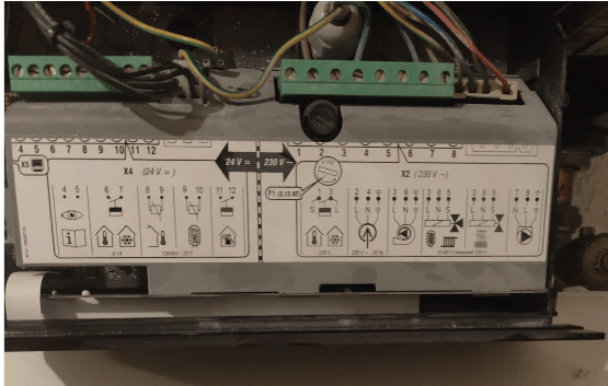

Afbeeldingslocatie: https://tweakers.net/i/4BGOd3zwc4TZ7BM7Zl9-dnXXJHs=/fit-in/4000x4000/filters:no_upscale():strip_exif()/f/image/R1YJ7mLD5fEUADvGhacWX26M.png?f=user_large

Als ik de installatiehandleiding bekijk dan zit de netspanningsaansluiting op X2 2/4. Dus daar kun je blauw/bruin van je relais op aansluiten (2 = L (bruin), 4 = N (blauw)).
Of je gebruikt de Netatmo stekkeradapter om het in een wandcontactdoos te prikken. Je kan ook zelf een stekker er aan maken (wél veilig uiteraard).

Dag Masimo; dit was inderdaad de oplossing.
Was de installatiehandleiding aan het lezen en de ketel kan inderdaad geen 230V leveren. Opgelost!
