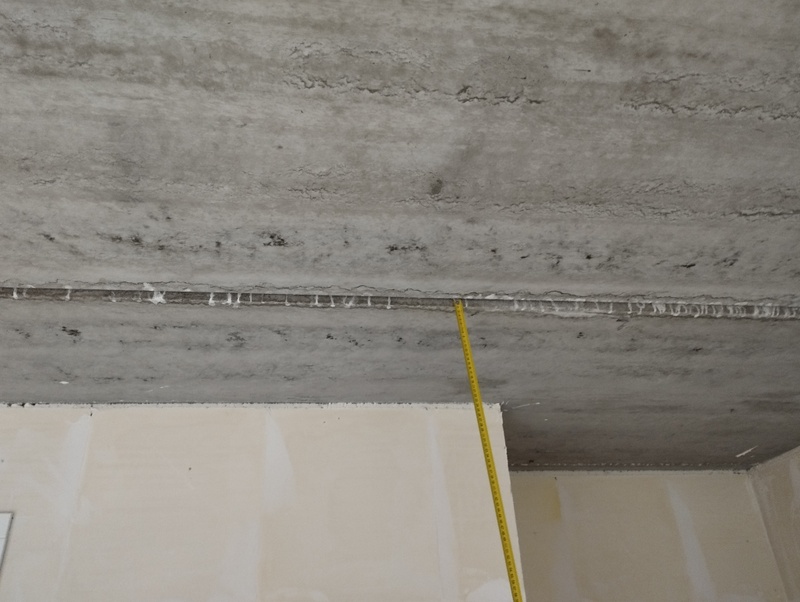

In mijn casco nieuwbouwwoning is gewerkt met kanaalplaten. Nu zijn er een tweetal kanaalplaten die een verschil van 2 - 3 cm hebben met de plaat ernaast (hoogteverschil). Eén zit in de woonkamer, waar ér maar 1 verschil heeft t.o.v. de anderen. In de keuken zit er echter één te laag ten opzichte van alle andere platen. En dat is helaas een probleem met het stucwerk.
We vonden dat al fors bij de oplevering, ook expliciet benoemd naar de expert die meeliep, maar dat was volgens hem geen probleem. Nu geeft de stukadoor een ander beeld, hij zegt dat alleen te fixen is als we het schuin laten aflopen.
Mijn vraag
Is er geen NEN normering of andere voorwaarde waar de nieuwbouwer aan moest voldoen en niet voldaan heeft?

Ruwbouw (wat dit is) mag behoorlijk wijken. dat gaat in verhouding tot de overspanning van een gemiddelde kanaalplaatvloer snel over meer dan een 1 cm Ergens zijn jij en de bouwer akoord gegaan met een norm, aan die norm kan je toetsen en als de bouwer aansprakelijk zou zijn omdat het teveel is zou het niet gefixed wordem maar gewoon gestuced en dat dan binnen de eisen van stucwerk maw dan wordt het ook schuin weg gesmeerd. Uiteraard betaald dan iemand anders de uren en het materiaal, maar de oplossing is het zelfde.

Die beoordelingsklasse is voor het product zelf. De plaat dus. Die moet binnen bepaalde marges uit de mal komen en anders voldoet hij niet. In dit soort product kan nooit 1 cm (of meer) afwijking zitten. Dit komt puur door een slechte plaatsing door de aannemer.
Vervelend dat de expert er niet op aan ging. Hij heeft gelijk dat het constructief gezien niet erg is, maar praktisch gezien natuurlijk wel.
Persoonlijk zou ik het accepteren. Aan de bovenzijde valt het weg in de afwerkvloer, aan de onderkant moet er dan een verlaagd plafond komen of moet de stukadoor extra goed zijn best doen ;)

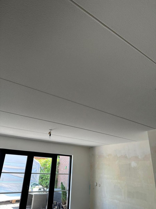

Heb je een foto? Het is namelijk best moeilijk om kanaalplaten niet redelijk vlak op de wand te leggen.

Bovenkant is inderdaad geen probleem met afwerkvloer. Probleem werd inderdaad duidelijk door opmerking stukadoor; het moet schuin afgewerkt worden (daar zag je volgens hem niks van) en het kost meer. Beide ben ik niet heel erg blij mee zoals je begrijpt.

Zal er snel één maken, dan zie je het verschil goed.

  • peer geen appel
  • Laatst online: 17-10 20:08
Afbeeldingslocatie: https://tweakers.net/i/9xXY_io2vBuWvlwJOG2dABwbCVk=/x800/filters:strip_icc():strip_exif()/f/image/Fdxm2TL5ikYocIuF9YTzVafS.jpg?f=fotoalbum_large
woonkamer, ongeveer 2.5 cm.
Afbeeldingslocatie: https://tweakers.net/i/IP35JpddHozoQP42_6eJQyXHGdA=/800x/filters:strip_icc():strip_exif()/f/image/8USS1txqP7HjO0YnNdhF0e85.jpg?f=fotoalbum_large
Afbeeldingslocatie: https://tweakers.net/i/FjoziW3HYuqTNqRyO_4u5YgHmPw=/800x/filters:strip_icc():strip_exif()/f/image/STr6lbgQ2qHN5IAu0iHhOshC.jpg?f=fotoalbum_large
woonkeuken, tussen 2,5 en 3,5 cm.

Dat hoeft echt niet hoor. Ik zie drie opties;
1. Accepteren dat het zo is, zeker met een vlak plafond lastig, met de naden in zicht valt het denk ik niet zo op
2. Stucen en dan in lagen glad trekken. Het verschil uitvlakken over een meter valt denk ik al niet meer op
3. Een verlaagd plafond met gips maken en dan de ragels uitvullen, voordeel is dat je spotjes ed. makkelijker kan plaatjes. Ja je gaat wel snel een paar centimer hoogte missen.
4. Een spanplafond laten installeren, kan in 1 dag. Als er geen spotjes in hoeven dan verleis je nauwelijks hoogte. Strakker dan dat wordt het niet. Het zou netjes zijn van de aannemer als hij een groot deel van de kosten op zich neemt.

  • ephymerous
  • Laatst online: 10:03
vogelmans schreef op maandag 16 februari 2026 @ 16:26:
Inderdaad, die optie kwam niet in me op :)

Update: aannemer op de hoogte gesteld, maar blijft claimen dat dit verschil 'normaal' is.
Ik heb hem gevraagd waar ik in mijn contract of bestek iets kan vinden over deze marges, maar dat doet hij niet (omdat het er niet staat). In plaatst daarvan komt hij met een mail van de kanaalplatenboer over toegestane speling, die overigens kleiner is dan ik nu zie.
Die mail is overigens juridisch gezien irrelevant, aangezien deze informatie een dik jaar na het tekenen van het contract kwam.

Update: aannemer is nu bereid om een gedeelte van de kosten te dragen. We hebben de deal geaccepteerd.
