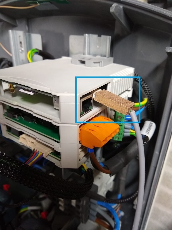

Ik heb vandaag de kap verwijderd en verbonden met datakabel. Ledjes branden. Kreeg direct meldingen in de service installer;
Afbeeldingslocatie: https://tweakers.net/i/oefoZ1-CmBRShJOFdvB8DhYTAJ4=/232x232/filters:strip_icc():strip_exif()/f/image/PkpfIT2KbsYn6CVzQhixrQzM.jpg?f=fotoalbum_tileAfbeeldingslocatie: https://tweakers.net/i/ijQyxxloV3IR0mYSvqNg-FH8eBQ=/232x232/filters:strip_icc():strip_exif()/f/image/OICiHSvabSOqP86wmlsjimYb.jpg?f=fotoalbum_tileAfbeeldingslocatie: https://tweakers.net/i/GDLEGip7h70Tic8WtxtwDJ8fKHI=/232x232/filters:strip_icc():strip_exif()/f/image/JTRzGo3a7MTmODHnneIacqvW.jpg?f=fotoalbum_tile
Afbeeldingslocatie: https://tweakers.net/i/Imtx8kzD7uccrfx9cjeoLc-2-b0=/232x232/filters:strip_icc():strip_exif()/f/image/2QkqmEtTTGPkaHVlkTvW7IL7.jpg?f=fotoalbum_tile
Dat begon veelbelovend, ergens werd er gedetecteerd dat er updates zijn. Dus deze heb ik gedownload.
Daarna helaas geen device te vinden. Gekeken in ethernet instellingen, en met IP scanner gekeken of ik misschien ook een IP adres van de laadpaal kon vinden,maar was niet het geval.
Ik kan dus niet in de laadpaal komen om instellingen aan te passen en nieuwe tags te koppelen.
Laadpaal uit/aan gezet met werkschakelaar haalde ook niets uit.
Wifi uitgeschakeld hielp ook niet.
Iemand hier die er ervaring mee heeft en tips over wat ik kan proberen?

Ik heb veel van deze laders gerepareerd maar hiervoor heb je speciale software (ICU installer draaiend op een Windows 7 PC, nieuwere Windows versie werken niet) nodig en een canbus adapter met een speciaal op maat gemaakte kabel.
Dan heb je ook nog een op maat gemaakte rs232 kabel nodig om de log uit te lezen en nog niet te hebben als er oude software op staat heb je IC Pickit programmer nodig.
Simpel weg gezegd, dit ga je nooit lukken, je hebt nu gewoon een anker waar je niets aan hebt.

Waarvoor is de UTP aansluiting bedoeld?
Zouden er nog installateurs zijn die er iets mee kunnen? De hardware is nog perfect. Een vergelijkbare kost 3000 euro.
Jammer om te vervangen...

Dat was een eerste soort van loadbalancing, hier kan je niets mee.
Ik vermoed dat ik 1 van de weinige ben die hier nog mee kan werken.
Ik heb jaren voor Alfen gewerkt (vooral in de tijd dat deze laders nog veel gebruikt werden).
Ik begrijp dat je het nog probeert maar het is niet voor niets dat Alfen hier niets meer mee te maken wil hebben, dit waren 1 van de eerste laders en daar hebben ze hoop van geleerd maar er was een hoop niet goed mee en is pas opgelost met de NG platform.

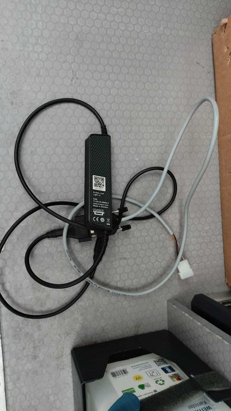

Je kan alleen in de software hem op P&C zetten maar dan heb je de software nodig en een speciale canbus kabel
Dit is zo'n kabel, niet dat je er wat aan hebt, maar dit geeft aan dat je deze niet zomaar kan maken.
Afbeeldingslocatie: https://tweakers.net/i/sP_RXImCynRqWMirWLR8Qkbo0sM=/x800/filters:strip_icc():strip_exif()/f/image/ZFX8NrJxMDgLiGQo3CPTPJ25.jpg?f=fotoalbum_large
Ook heb je deze nodig om de log uit te lezen
Afbeeldingslocatie: https://tweakers.net/i/hyae9PJCRYkSuZ0MYmlI7znaCY4=/fit-in/4920x3264/filters:max_bytes(3145728):no_upscale():strip_icc():strip_exif()/f/image/ehxpke2c1BBFtkEObAndXeP4.jpg?f=user_large

Kan ik daadwerkelijk niets via de ethernet ingang? Ik lees dat het mogelijk met een oude versie van de software nog zou kunnen (v3.6.x) en de ethernet poort op de master unit
[ Voor 71% gewijzigd door pentaw1nz op 06-02-2026 20:52 ]
  • Daveth
  • Registratie: November 2014
  • Laatst online: 14-09 09:36
pentaw1nz schreef op vrijdag 6 februari 2026 @ 20:32:
Mocht ik de rfid tags nog kunnen verkrijgen, zijn er de opties om laad data te verkrijgen dan ook zo complex?
Ik vond onderstaande nog;
CAN-bus adapter en RS232 kabels:
​Deze kabels zijn nodig voor low-level reparaties, zoals het handmatig flashen van een "dode" controller of het uitlezen van diepe foutlogs als de paal helemaal niet meer opstart.
​De nuance: Voor 95% van de configuraties (zoals tags) is de Ethernetpoort de officiële ingang.
Klopt niet de ethernet poort is niet om de lader uit te lezen, dit werd gebruikt voor een loadbalancing en dit heeft eigenlijk nooit goed gewerkt
