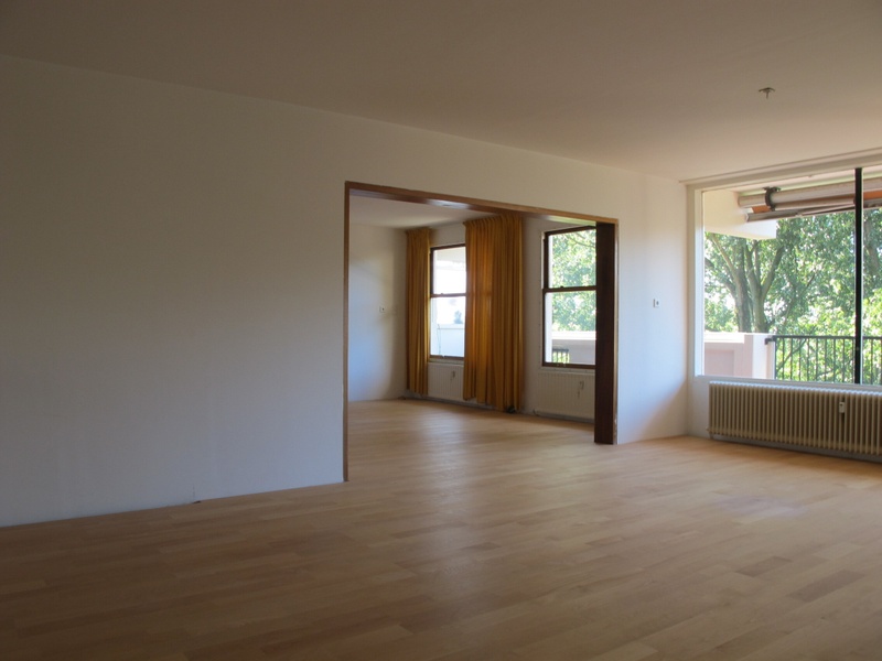

Zelf voor parket gekozen (curupixia) in de woonkamer met antraciet tegels in de open keuken. Beide op de zelfde hoogte met een 3 of 4 mm kit naad tussen hout en tegels in dezelfde kleur als de voegen.
Een gelijmde houten vloer maakt niet veel herrie, geeft een beetje extra isolatie, is met wat onderhoud erg lang mooi en kan altijd weer opgeschuurd worden.

Frieda schreef op vrijdag 6 februari 2026 @ 15:33:
Ben me al een tijd aan het oriënteren op een verbouwing van mijn appartement en dan het woongedeelte met open keuken, eventueel inclusief entree en gang.
Wat zouden jullie mij aanraden? Zie ik nog een optie over het hoofd? Alvast bedankt voor de input!
Je moet wel kiezen wat mooi is en dan maar iets voorzichtiger in de keuken.
Afbeeldingslocatie: https://tweakers.net/i/1vsn0kb_MqPPUZeOfk-uOPjI51I=/800x/filters:strip_icc():strip_exif()/f/image/nRi29Fah0RH8vnVJj0lOcgsh.jpg?f=fotoalbum_largeAfbeeldingslocatie: https://tweakers.net/i/RKCPwkw0xYhSLwcfKpVfdLKX8PM=/800x/filters:strip_icc():strip_exif()/f/image/igMyRgqQsSjTFiogRumqTPjG.jpg?f=fotoalbum_large
Oorspronkelijk op Xela (2 lagen fermacel met steenwol) zwevende vloer, nu Beuken Clip Parket "geolied" op houtwol ook zwevend gelegd.
Die is mooi mat en erg mooi van kleur en als je die spagetti bolognese saus meteen van de vloer haalt heb je ook geen last van vlekken.
Afbeeldingslocatie: https://tweakers.net/i/YvTzsLQdvtgTsgt2_6m0WWTaOQI=/800x/filters:strip_icc():strip_exif()/f/image/9nI9kSLuik5Zkmefgw6e3rGE.jpg?f=fotoalbum_large
[ Voor 11% gewijzigd door AntoniusDD op 12-02-2026 12:28 . Reden: nog een waar je houtnerf ziet ]
  • Frieda
@AntoniusDD dat ziet er serieus mooi uit! goeie warme kleur ook. dankjewel voor de inspiratie! :)
