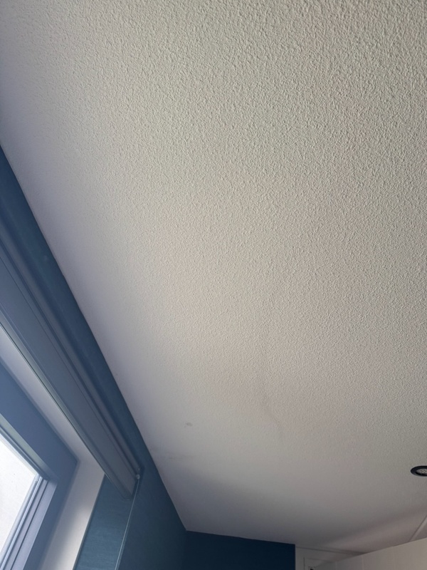

Wij hebben een warmtepomp die op ons platte dak staat en daar zit ook mijn werkkamer. Daar viel mij zojuist op dat er vochtplekken te zien lijken te zijn.
Afbeeldingslocatie: https://tweakers.net/i/CCYWugEsYl25UcQWy5Wh9BfYomE=/x800/filters:strip_icc():strip_exif()/f/image/m0NzFmTNEN5PLh9JKnM30xAk.jpg?f=fotoalbum_large
Let niet op die ene stip in de buurt van de bovenhoek van het raam, daar was vlak na verbouwing een klein stukje sauswerk (±2cm doorsnee) losgekomen en heb ik met muurvuller opgevuld.

Wat ik wel raar vind is dat die grote plek met vocht in de werkkamer zich bij het raam bevindt, terwijl ik ten eerste daar iets van 30cm overstek heb. En ten tweede is die plek helemaal rechts op de foto's van de warmtepomp en daar is het kurkdroog op het dak behalve helemaal in het hoekje, maar daar is de afvoer, dus dat lijkt me normaal. En specifiek die hoek is van binnenuit ook geen vochtplek te bekennen.
Ik zoek even een eerste check wat ik nu het beste kan doen?

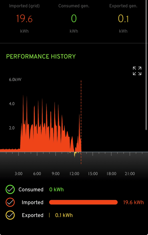

Afbeeldingslocatie: https://tweakers.net/i/qgAiwXRDwh8XQq7GCgC16Xl4S8A=/x800/filters:strip_exif()/f/image/JrBALlgQvu1KNYAhvzDFMs4o.png?f=fotoalbum_large
Wellicht nog nuttig: dit is het stroomverbruik in de woning van vandaag, deze app (van de laadpaal) toont de zonnepaneelopbrengst niet los, dat meet hij niet, je ziet alleen export als er dus overschot is en vandaag is er weinig maar toch nog 3,5 kWh opgewekt. Rond 12u was het ook even best zonnig en zodoende zie je dat.
Volgens mij zijn die hoge pieke het defrosten toch?

De pieken zouden inderdaad de defrosts kunnen zijn. Ca. 1x per uur is niet abnormaal.

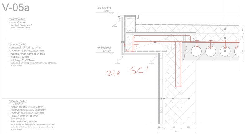

Als het goed is kan ik precies laten zien hoe de opbouw is, het is een in 2022 gebouwde woning en dit is het detail van de hoek van het platte dak:
Afbeeldingslocatie: https://tweakers.net/i/BFO3-Y15UGzpTOT_ICJyw97R8jM=/800x/filters:strip_exif()/f/image/GY7GdtQAhjeq6cV8ibrKRlrR.png?f=fotoalbum_large
SC1 verwijst naar een staalconstructie elders in de bouwtekeningen.
En waar je de houten delen ziet staan is er dus een kunststof kozijn met HR++ glas (gelijk aan de rest van het huis) geplaatst met een verbouwing in 2024 door dezelfde aannemer als die het huis gebouwd heeft.
De spotjes heb ik ook een keer nagevraagd en daarvan hoorde ik dat dit inderdaad niet zomaar achteraf kan bij kanaalplaten, maar af-fabriek kunnen ze met voorgeboorde gaten geleverd worden, wat hier dan ook gebeurd is. Er zitten in de hele garage van voor naar achter 10 spots (2x5 zogezegd) en na de scheiding werkkamer/garage zijn het 4 in de werkkamer gebleven.
Ik zie dat ik 1 stukje tekst rechtsboven vergeten ben mee te nemen, dat gaat over de isolatie van het platte dak en daar staat:
Opbouw bu/bi:
Rc≥6,30m2K/W
- EPDM dakbedekking
- Kingspan Therma TT47 afschot isolatie
- Kingspan Therma TT27 isolatie, 100mm
- damprammende folie
- kanaalplaatvloer, 200mm
