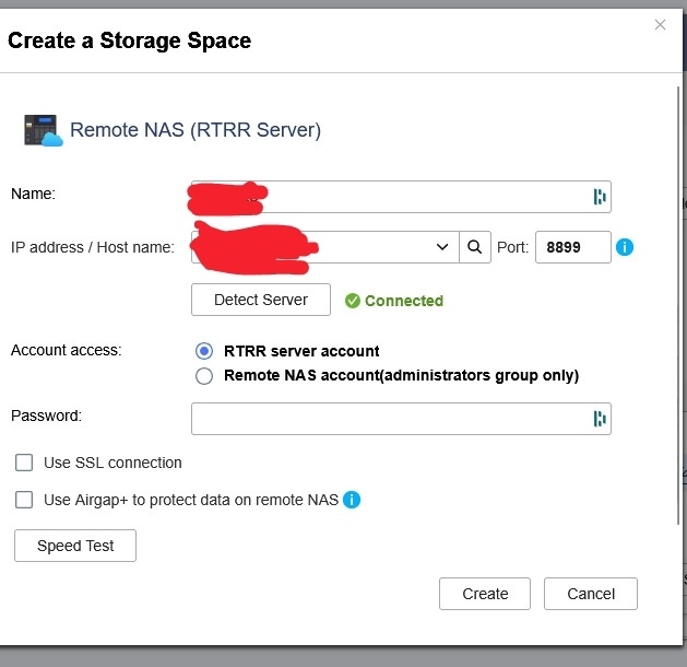

Zowel ikzelf als mijn stiefvader hebben een qnap nas. Om een offsite backup te hebben, wilden wij deze nassen naar elkaar laten back-uppen.
We hebben beide weinig ervaring met netwerken. Opmerkingen zoals: zet gewoon een vpn op, zijn voor ons zonder een handleiding helaas niet heel nuttig.
Na een eerder topic en wat Google werk, lijkt tailscale een eenvoudige, veilige en betrouwbare oplossing om de twee met elkaar te verbinden.
Ze staan beide in hetzelfde netwerk en vanuit mijn nas naar zijn nas een backup draaien via HBS 3 gaat zonder problemen.
Echter lukt het niet om van zijn nas een backup te maken naar de mijne.
Afbeeldingslocatie: https://tweakers.net/i/w66e1pBcKTQlAa1c6eeivIaT0u0=/fit-in/4920x3264/filters:max_bytes(3145728):no_upscale():strip_icc():strip_exif()/f/image/OPeFA5459UQ8i28wvQibQKMb.jpg?f=user_large
Er is verbinding, maar als we remote NAS account invullen krijgen we de melding:
The remote NAS has not allowed users to access with a NAS account.
Als ik daarop zoek op internet kan ik geen oplossingen vinden hoewel het lijkt te zitten in de qnap cloud settings. Daar zijn onze instellingen echter identiek.
Ik hoop dat iemand mij kan vertellen wat ik moet veranderen dat dit wel werkt.

Goed wies kapot
Staan beide ook op RTRR server account of staat een van beide op Remote NAS account?
Speel eens met die instelling, want het klinkt mij logisch in de oren dat daar een issue zou kunnen zitten.

Welk account gebruik je om in te loggen? Mocht je het niet al gedaan hebben, probeer dan in te loggen met je primaire admin account.

Dankjewel voor het meedenken.
nelizmastr schreef op vrijdag 13 februari 2026 @ 11:52:
Voor beide hebben we alleen Remote NAS account gebruikt.
thomskipsp schreef op vrijdag 13 februari 2026 @ 12:23:
Het maakt niet uit of we het primaire admin account gebruiken of de accounts die we later hebben aangemaakt (maar die ook in de Admin Group zitten).
