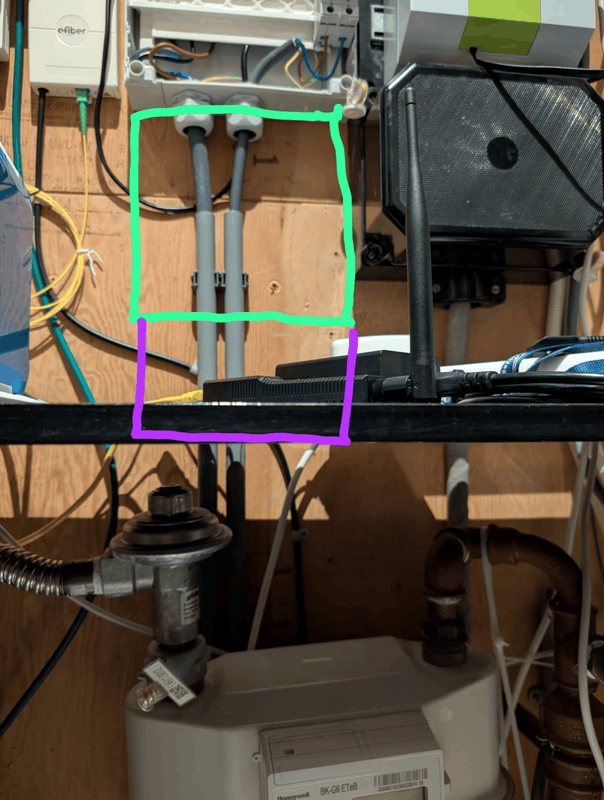

Ik heb wat extra ruimte nodig in de groepenkast, en wil daarom graag een lege Hager Vision bijplaatsen. Nu kan ik kiezen voor een enkele (12 modules) of dubbele (24 modules). Mijn voorkeur gaat natuurlijk uit naar de dubbele, want dan heb ik meteen wat reserve plekken voor de toekomst.
Hieronder de huidige situatie. Afbeeldingslocatie: https://tweakers.net/i/YN-7WYobnC6DTuBrgDsx1Yl49bc=/x800/filters:strip_icc():strip_exif()/f/image/Xf80oq8SwWde3AZfL0x2yV6X.jpg?f=fotoalbum_large
Bovenin is de huidige groepenkast te zien, onderin de gasmeter en er tussen in een (verwijderbare plank).
Afbeeldingslocatie: https://tweakers.net/i/A8hLrCvDBQqJRGRkqs9DvOoclTE=/x800/filters:strip_exif()/f/image/HhuKmd4wxyuf6j0stkE3bBnq.png?f=fotoalbum_large
Als ik de enkele kast zou plaatsen (groen) blijf ik een stukje boven de plank, en dus ook wat verder boven het ventiel van de gasmeter.
Zou ik de dubbele plaatsen (paars) dan komt de onderkant van de kast precies gelijk met de huidige onderkant van de plank. In de hoogte gezien is er dan 4 cm ruimte naar het ventiel en 19 cm tot aan de bovenkant van de gasmeter.
Goed om te weten dat de gasmeter iets naar voren zit tov de achterwand waardoor de kast dus feitelijk ook erachter zit.
Als ik kies voor de dubbele heb ik dus veel meer ruimte, ook meer toekomstbestendig. De gasmeter, ventiel en koppelingen zijn allemaal prima toegankelijk. Echter, de fysieke afstand is wel wat minder.
Nu heb ik al gezocht en wat navraag gedaan, maar ik kan nergens een officiële norm vinden die beschrijft wat de minimale afstand behoort te zijn tussen groepenkast en gasmeter. Kan iemand me aangeven of ik de dubbele Hager zo mag plaatsen, of beter voor de enkele kies?

Goede tip @Wolly en @BlueKeenan, maar het enige dat ik daar kan vinden is de zone omschrijving. Op basis daarvan zou ik niet lager dan 90 cm van de grond mogen komen. Is me niet helemaal duidelijk of dit alleen voor nieuwbouw of ook bestaande bouw geldt en hoe 'hard' deze richtlijn is.
Met de enkele zit ik op 94 cm van de grond, met de dubbele op 83 cm.

Er is inderdaad geen richtlijn die specifiek zegt je moet minimaal 10cm afstand hebben.
Als je rekening houd met de volgende criteria zit je eigenlijk wel prima:
- Bereikbaarheid van de meter en de bijbehorende koppelingen
- Eventuele mechanische beschadigingen voorkomen van de gasmeter
- Bij werkzaamheden moet een monteur fatsoenlijk bij koppelingen etc kunnen komen
Als dat allemaal in orde is zit je eigenlijk gewoon prima. Zeker ook omdat de meter ook al een stuk naar voren komt zou ik mij hier niet te druk over maken.
Je zou eventueel even contact kunnen opnemen met je netbeheerder en de situatie uitleggen.
