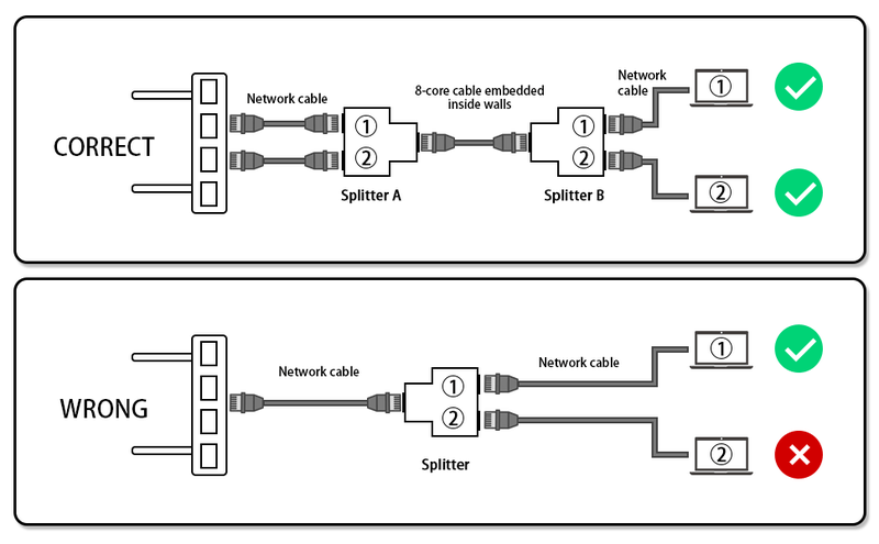

De plaatjes zijn wat onduidelijke (het onderste voorbeeld op het tweede plaatje zou ipv het label "broadband" beter "access point" gebruiken, of er gewoon weer de laptop neerzetten) maar in de reviews wordt het duidelijk: Het maakt geen verschil wat je in welke poort prikt, het is gewoon een 3-poort switch :)

Een splitter is hier voor geen oplossing. Die bestaat uit 2 kastjes. 2 in en 2 uit. Afbeeldingslocatie: https://tweakers.net/i/Ig1UjA47Zp63qvs2jCgWEJZQLes=/800x/filters:strip_exif()/f/image/MGDUL7fR7KGpxv2yvatZUbzl.png?f=fotoalbum_large
Het enige wat je met een een splitter kan bereiken is dat je maar 1 kabel hoeft te leggen.
