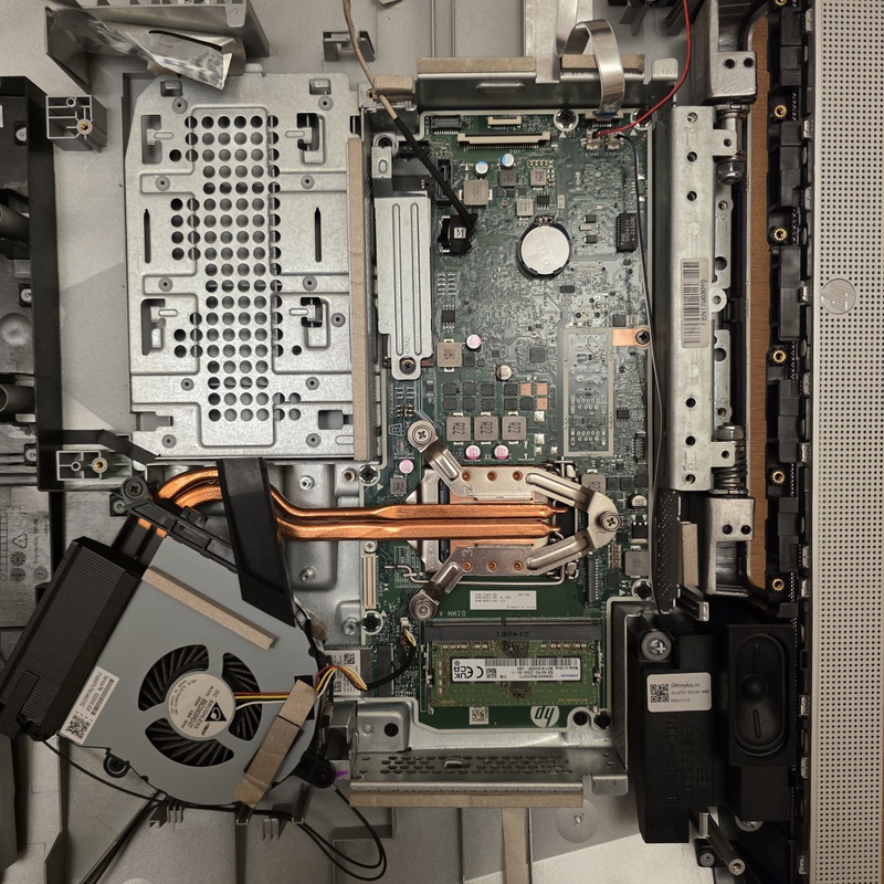

Ik zoek een cooler met 3 schroeven?
Ik heb een HP 27 inch all-in-one uit 2021 met een kapot scherm. Vanbinnen zit een Intel Core i5 10100T 35w tdp. De huidige koeling bestaat gaat zijwaarts naar een kleine ventilator. Ik zou graag een koeling er op plaatsen die bovenop de cpu zit om de formfactor niet te groot te maken en stiller te kunnen koelen. Ik ga zelf een behuizing uitlaseren uit inox om het als kleine form factor pc te gebruiken. Hebben jullie suggesties voor de koeling?
Een foto van het systeem.
Afbeeldingslocatie: https://tweakers.net/i/62jgqVN5W4G-v9EKQ4BEnnvDDgE=/800x/filters:strip_icc():strip_exif()/f/image/ge6synvhTnw0iGo2R0Vpipqm.jpg?f=fotoalbum_large

Je zoekt niet een cooler met 3 schroeven/bevestigingspunten.
Je zoekt een cooler die specifiek past op een (dikke kans van) proprietary mounting systeem al dan niet specifiek voor dit bordlayout.
Al je een behuizing fabriceert, heb je mss ook de tools en kennis je eigen brackets te fabriceren.
Je zou ook dit bracket kunnen herbruiken wellicht (zonder het koperblok/heatpipes)?
Ander idee, van die 2 mountingholes/points (#2 & 3) middels een (gefabriceerd) bracket alla https://www.megekko.nl/pr...kets/Noctua-NM-AM5-4-MP78 1 mountpoint maken.
Dan zoek je een cooler met 2 mountpoints op de juiste afstand en diepte, evnt een eigen bracket daarvoor maken?

Deze aanpassen of een nieuwe maken die op een tower koeler komt te liggen (op de plek waar normaal vierpunts brackets gebruikt worden). Dan ligt hij dus wel wat hoger en heb je 3 langere schroeven nodig om hem vast te zetten.

Even ootb gedacht, kan je deze niet laten zitten en de airflow in de te bouwen kast efficient maken? Dan heb je een hele kleine formactor en hoef je niet te klooien met deze unit. Denk aan een fan die hierop blaas en sleuven in de zijkant om de lucht eruit te laten
