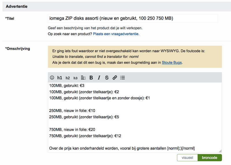

1) Typ een stukje tekst in de broncode-editor
2) Om (bijvoorbeeld) het omzetten van tekst in smileys te vookomen in tekst als B) in “(Kant A en B)” of emoticons als ;), typ je dat tussen norml tags (oftewel “norml” en “/norml” binnen vierkantshaken).
3) Probeer over te schakelen naar wizzywig-weergave
4) Boem paukeslag, onderstaande foutmelding:
Afbeeldingslocatie: https://tweakers.net/i/9uGOG206oZAmbexFxeqcJT5tdUQ=/800x/filters:strip_exif()/f/image/W3tbtpOwQiiqpKP3EIO2alEP.png?f=fotoalbum_large

Ik denk dat we de norml tag niet (snel) gaan ondersteunen omdat ie zo specifiek is; en de WYSIWYG editor deze zelf niet zal gebruiken. Het is niet zo dat alle RML die er is, ook 100% ondersteund is door de WYWIWYG. Daarom valt ie dan ook automatisch terug naar de broncode modus zodat je alsnog de tekst in RML kunt blijven bewerken.
Voor deze situatie zou je trouwens de \[nosmilies] tag kunnen gebruiken, deze wordt wel ondersteund. Of gewoon je hele stuk in WYSIWYG schrijven :)

We negeren bewust geen tags in WYSIWYG, omdat je dan mogelijk opmaak verliest wanneer je heen-en-weer switcht. Dus dat is by design. De waarschuwing voorkomt dus dat je opmaak verliest.
Wel kunnen we zodra we de meeste features hebben ingebouwd, en weten welke we niet ondersteunen kijken of de error iets duidelijker kan voor die paar situaties.
De 'nosmilies' tag is ondersteund, maar alleen impliciet. Als je een smileytekst typt, en dan backspace doet zal de smiley worden voorzien van [nosmilies]. Dit werkt trouwens niet bij plakken van tekst, daar moet ik denk ik nog even naar kijken.
