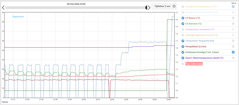

Mijn vraag
In dit topic probeer ik de oorzaak van een hardnekkige storing in mijn 9kW Monoblok J serie op te sporen. Het betreft een "soms"storing, voor mij als electrotechneut de leukste uitdaging, al is hier in huis het daar niet geheel mee eens!! (te koud)
De machine stopt elke 5 minuten de compressor, wacht 2 minuten en start dan weer op met 35 Hz. Dat gaat nu al uren zo. Er worden geen defrosts gedaan! (zie afbeelding) Het begon nadat ik de boiler handmatig even had bijgeladen, wat overigens de setting 52 gr. C niet haalde.
Afgifte
De installatie is als volgt opgebouwd, en het is een tjdelijke situatie voor deze winter: Vanaf de machine gaat 2x 15 mtr / 32 mm Uponor naar de 3 weg klep die naast de boiler (190 Ltr. Pana) is geplaatst. Aan de verwarmingsuitgang van de 3 weg klep zit een T stuk. 1 gaat naar een vloer verdeler met pomp voor ca. 90m2 vloerverw. Het andere deel gaat naar de oude woning met 5 radiatoren waarvan de voedingsleidingen in 22 mm in een ring onder het niet geisoleerde dak liggen. Om bevriezen te voorkomen bepaal ik tijdens vorst handmatig wanneer de boiler geladen mag worden. Dat is binnen een uurtje gefikst, maar soms ook niet. Toch zet ik m handmatig wer naar de woning want die koelt rap af. Er zijn 5 radiatoren aangesloten.
De regeling staat op stooklijn ingesteld. Bij - 5 (nu dus) moet de aanvoer 50 graden zijn vanwege de grote vraag in de woning. Dat draaide de afgelopen dag en nacht perfect, de woning, waar het paneeltje hangt was 20 graden. De flow is altijd 18 tot 20 lpm. Machine slaat steeds af terwijl er geen derforst wordt gedaan. Dat lees ik in de serviAfbeeldingslocatie: https://tweakers.net/i/0FJmOsiW893_3CnBs16Pf9Wq3bk=/800x/filters:strip_exif()/f/image/Ylm2ZKnzOeO6sp2ukioqksgN.png?f=fotoalbum_largece cloud af.
2e plaatje gaaft dat de middag wel defrosts waren en d efrequentie hoger opliep. De piek is de boiler run, daarna nog maar korte lage freq runs.
Het klokprogramma staat uit (geen streep er onder) , omdat het al eens is gebeurd dat, terwijl ik de klokregels bekeek, alle regels spontaan wegvielen!! Werdt eerder wel gebruikt om de boiler 2x een uur tapwater te geven, en 2x 11 uren verwarmen. Regelmatig werdt om onbekende reden de boilersetting niet gehald met als gevolg dat de woning te ver wegzakte in temp en de leidnngen soms zelfs bevriezen. Om die reden heb ik de boiler volledig handmatig geschakeld op t paneel.
T ruimte staat op 23 graden, maar de stooklijn regelt voldoende goed. De machine maakt lange runs, en opeens, meestal na een boiler run, opeens deze korte runs met alleen 35 Hz. Alles uitzetten en opnieuw opstarten helpt niet.Afbeeldingslocatie: https://tweakers.net/i/kPZpjAyWCagiGXhgjUa_IDjQwXY=/800x/filters:strip_exif()/f/image/bxIx7YMT1t8bFrMKfmFCYUCU.png?f=fotoalbum_large
Wie weet raad?

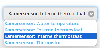

Ik weet niet hoeveel opties er precies zijn, maar ze zijn verdeeld over twee installateurs hoofdmenu's: systeem en bedrijf. Onder systeem kies je wat je sensors zijn en of het debiet of de deltaT leidend is. Onder bedrijf stel je in of je een vaste of weersafhankelijke Ta wilt.
Als je onder systeem gekozen hebt voor de watertemperatuursensor of de externe thermostaat, dan zie je in het display de watertemperatuur en kun je met de pijltjestoetsen (en met de weektimer) plussen en minnen.
Als je kiest voor interne thermostaat of thermistor, dan zie je in het display de ruimtetemperatuur waar de afstandsbediening of thermistor hangt. Met de pijltjestoetsen (en met de weektimer) kun je de gewenste temperatuur verhogen of verlagen. De interne thermostaat corrigeert zelf de aanvoertemperatuur. De zogenaamde PI control: Als het te lang duurt voor de gewenste kamertemperatuur bereikt wordt, verhoogt hij de Ta met maximaal 5°. Als de gewenste temperatuur snel bereikt wordt, verlaagt hij de Ta met maximaal 5°. Die PI control is handig om een verkeerde stooklijn te corrigeren of om zoninstraling te compenseren of pendelen te voorkomen.
Hor en dol? Er zijn mensen die hoorndol of horendol worden van mensen die niet aan handleidingen beginnen omdat ze denken dat die niet deugen.
DeltaT stel je gewoon in waar je die eerst hebt gevonden onder installateur > bedrijf. Lees de handleiding.

Eerste tip zet doel tapwater niet hoger dan 50. Want korte versie: dat geeft problemen.
Andere wat betreft je korte runs; kun je detail grafiek delen ten tijden van die runs met:
-doel water temperatuur
-aanvoer
-retour
- compressor freq
-debiet/ flow
De rest mag wel weg.

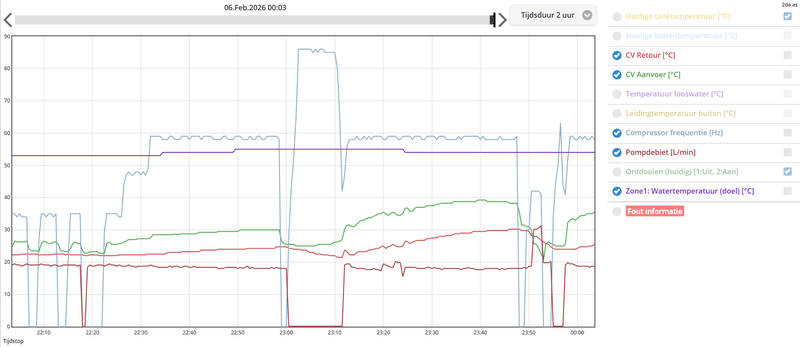

Afbeeldingslocatie: https://tweakers.net/i/6iVLrZUSspNX-9mCYNtHw3suVzg=/800x/filters:strip_exif()/f/image/jqoneph2i1idsd4VR6y8t46z.png?f=fotoalbum_large
Alleen de Defrost er nog even bij gezet omdat hij zojuist daar voor stopte . Heb nog niets veranderd, alleen in de install. settings de verwarmingsregeling (stooklijn 50 / -5 ) en de optionele print (staat correct = uit) gecheckt

jeroegro schreef op donderdag 5 februari 2026 @ 23:09:
Ennals je toch ff defrost eruit haalt dan kan ik de leganda waarde goed aflezen nu stoort die 1.0 en 2.0

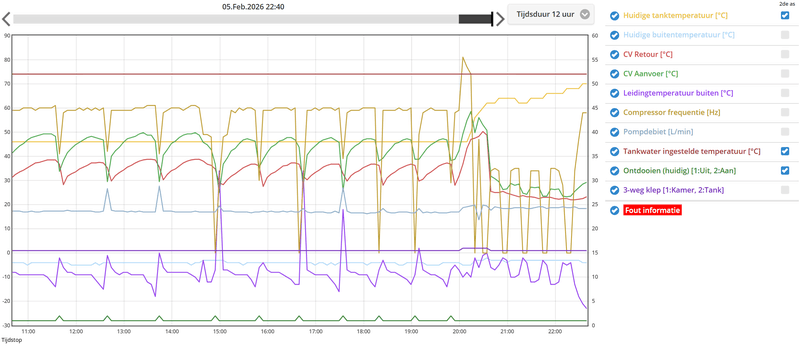

Afbeeldingslocatie: https://tweakers.net/i/DVtWQ8g9Uc3RLWfq2kaS0mncs0g=/800x/filters:strip_exif()/f/image/SRLyojkVIu8ZwShtT3CZfObF.png?f=fotoalbum_large
Pana J serie Monoblok 3f 9kW WH-MXC09J3E8 Externe tank 190ltr. en 3w klep. 50%radiatoren/ 50% VVPV 6kW.

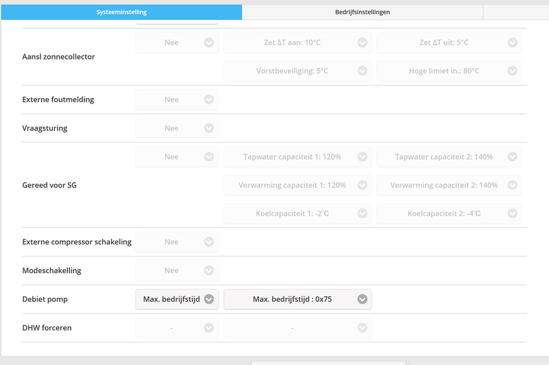

Zit nog steeds te zoeken HOE het komt dat de compr niet hoger gaat draaien?
Deze setting is door de installateur zo achter gelaten .
Max bedrijfstijd: Ik ga er van uit dat de pomp altjd aan staat tijdens verwarmen, tenzij defrost wordt ingeschakeld. Waar staat dan die tijd? (Nergens?)
DeltaT is de andere optie. Stel dat ik m daar op zou zetten, en hij staat op 10. Stopt (of regelt de WP terug) als die 10C bereikt is, of is het juist een reden om het afgegeven vermogen (Pa) op te gaan voeren?
Ik meen te weten dat de W pomp zijn best zal doen om het verschil Ta en Tr gemeten op de transportleidingen te volgen als 1e prioriteit.
Maar er wordt ook geregeld op de ruimtethermostaat. Ik neem aan dat dat een aan / uit (vrijjgave) is, en niet modulair? Nu is het hier 17 graden en is hij op 23 ingesteld dus voorlopig geen beperking. Of wordt er misschien ook geregeld op het verschil tussen de gevraagde Tr en de gemetenTr? Lijkt mij niet, want hij kan immers niet op 2 vragen tegelijk REGELEN, (wel schakelen) .
Kan iemand mij deze settings precies uitlleggen?

Verder, welke thermostaat is er aangesloten?
De Panasonic regelt op aanvoertemperatuur en de DeltaT is daarbij een streefwaarde, dus op afwijkingen daarin zou die niet uit moeten schakelen

1. Het was inderdaad om te checken of die 2 doeltemperaturen overeen komen.
Kun je de leidingtemperatuur buiten er ook eens bij plotten in de situatie waar de WP steeds afslaat. De eerste x aantal minuten van een run wordt er geen defrost gestart, misschien dat die daardoor in een loopje zit. Ben je wel eens gaan kijken bij de WP zelf toen deze weigerde op gang te komen/blijven?

Zet je dT eens op 5, dat is een beetje de default waarde. Watertemperatuur op direct, geen stooklijn, thermostaatregeling eruit en dan kijken of de WP in de basis doet wat je mag verwachten.

Voor nu geef ik het op, denk dat je installateur eerst moet checken of alle settings goed staan.
Mocht hij er niet uit komen kan hij tegen betaling mij inschakelen. Je hebt bij hem immers een dienst afgenomen die niet naar wens werkt.
Mijn tips:
-Pomp vloerverwarming eruit en als je bang bent dat water in vloer dan te warm wordt dan mengklep en tweede pomp monteren volgens schema Panasonic
-Setpoint tapwater niet hoger dan 50 instellen
-Pomp flow in instal menu instellen zoals bij kW pana hoort (25L/min voor 9)
-DeltaT op 5
-bij twijfel of aan thermo sturing ligt, sensor eens op watertemperatuur instellen. Dan draai je “war only” als test. Was dat het probleem dan koop je een geschikte externe thermostaat zie op zoekwoord thermostaat in pana topic, netatmo aan/uit of een emos p5607 bijvoorbeeld

jeroegro schreef op vrijdag 6 februari 2026 @ 07:19:

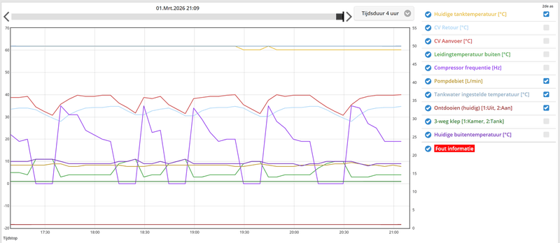

1 maart 2026, tijd voor een update.
Na de tips die ik hier en van de installateur kreeg, heb ik de regeling omgezet van Truimte (in het pana-paneeltje) naar Delta T. De pomp vertoond sindsdien een heel ander gedrag en draait veel constanter op basis van de stooklijn 15>35 -5>55. Ik slaap in de buurt van de unit en waar ik eerder steeds wakker werd van het gedender en vaak hele irritante hoge gepiep doe ik nu mijn ogen niet eerder open dan de wekker van mij vraagt! Dat zegt misschien iets over mij, maar ik dank de WP hoogst persoonlijk voor deze aangename bijkomstigheid.
Ik begrijp eigenlijk niet of, en zo ja wat, de ruimte thermostaat zou kunnen bijdragen of hoe ik dat dan kan toevoegen.
Sinds afgelopen vrijdag is de buitentemp hier signi gestegen en dan komt er weer een ander verschijnsel tevoorschijn. De Ta komt te dicht bij de Tr (de delta T staat op -4) en de pomp slaat af. Het is een logisch gevolg van mijn afgifte systeem. Het zijn 5 radiatoren die vol open staan en 1 heeft zelfs 15 heatfans en een kleine 90 m2 vloerverw waar een pomp in zit die een vast toerental draait. De Wpomp schakelt nu een keer of 3 in een uur en er zijn geen defrosts geweest.
Hoe zou ik heel voorzichtig ook bij hogere buitentemperaturen de pomp nog wat rustiger kunnen krijgen. Het aantal starts zou misshcien gedwongen naar 1 / uur kunnen als dat tenminste in deze software zit.
Een ander verschijnsel is dat de zon direct invloed heeft op de rumtetemperatuur, maar het paneeltje doet daar volgens mij niets mee. Iemand een idee?Afbeeldingslocatie: https://tweakers.net/i/lmW4lnMIDkHP0mv6kXIb3lnvqHc=/800x/filters:strip_exif()/f/image/bmJd8VNgOX6VR2JelYz6TMfJ.png?f=fotoalbum_large

Hoi Jeroen,
Ik neem aan dat je met het "omzetten van regeling van Truimte naar deltaT" bedoelt dat je van de vaste flow bent overgestapt naar streef deltaT. Heel goed. Het regelen van de Truimte staat daar los van. Je kunt onder Installateur > Systeem > Zone en sensor gewoon de Interne (software) thermostaat inschakelen. Dan wordt de Ta geregeld op basis van de stooklijn. Die Ta van 40° in de log komt keurig overeen met de Tbuiten van 10°. En de thermostaat zorgt er voor dat de kamertemperatuur niet doorschiet. Je moet dan dat paneeltje wel ergens hangen waar radiatoren hangen. Door je vvw verdeler met pomp en thermostaatkraan heeft de thermostaat daar geen zin. Als het bedienpaneeltje daar hangt, zou je een thermosensor in de ruimte met radiatoren kunnen hangen.
Het gebruik van de Interne Thermostaat in het paneeltje zorgt er ook voor dat de Ta op basis van de stooklijn wordt gecorrigeerd naar boven of beneden met maximaal 5° als het setpoint van de kamertemperatuur te snel of te langzaam wordt gehaald. De PI control waar Erik het over had.
De pana heeft altijd de neiging om met een hoog compressor toerental op te starten en dan het toerental te verminderen als het setpoint (hier die 40°) is bereikt. Maar het kan niet lager dan 20Hz. Dan stopt de compressor er mee. Dat gebeurt hier. Eerst stopt de compressor en daalt de Ta en een paar minuten later is het water rond en daalt pas de Tr. De compressor stopt dus niet omdat de deltaT te klein is, maar deltaT wordt klein omdat de comressor is gestopt.
Je kunt proberen het pendelen te verminderen door de rustige/stille modus op 1 te zetten; dan heb je kans dat de compressor langzamer start en rustig op 20Hz blijft doorlopen. Vermijd de rustige modus bij het verwarmen van de tank want dan haalt de pana de 55° niet.
Mij valt op dat de perioden van verwarmen niet gelijk zijn. Waarschijnlijk heeft dat te maken met de buitentemperatuur die op en neer danst met het aan/uit van de compressor en fans. Dat zal dan komen doordat aan de luchtinlaat wwar de buitenthermosensor zit uitgeblazen lucht terugkomt. De installateur die zei dat dat geen kwaad kon had ongelijk. Door die gedeeltelijke kortsluiting van het luchtcircuit is ook het rendement van de wp minder.
P.S. In de log zijn Ontdooien en Leidingtemperatuur buiten nu overbodig. Wel handig is de ruimtetemperatuur. Tenslotte gaat het daar om.
