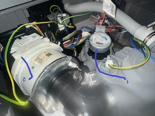

ik heb een beko vaatwasser en eerst kreeg ik melding 001
dus ik heb alles aan de onderkant schoongemaakt etc en toen draaide hij weer
na een min of 10 klapte me stoppen eruit , raar maar goed staat best veel op
dus opnieuw de vaatwasser aangezet en klapte er gelijk uit
ik alles weer loshalen maar kan niks vinden wat er kapot zou zijn
de afvoerpomp werkt naar behoren , hij vult de vaatwasser met schoon water
echter wat hij niet meer doet is rond draaien
nu ben ik achter 2 dingen gekomen wat het zou kunnen zijn ,
1 de Synchronous Motor (deze draait soms heel langzaam rond ) als ik heb handmatig draai dan komt er ook op de input van de stroom , stroom te staan dus lijkt mij dat hij wel werkt , echter vraag ik me af of hij langzaam moet draaien
2 de circulatiemotor ( daar kan ik niet zien of hij wat doet )
kan iemand mij een beetje de juiste kan op helpen ?
ik heb niet zoveel ervaring met vaatwassers en lijkt mij dat de circulatiemotor kapot is maar wat doet de synchronous moter dan ?
wat er vullen en afvoeren doet hij wel , alleen pompt hij niks in de vaatwasser zelf
hij geef nu geen meldingen dat er iets kapot is
hieronder zie je de 1 de motor en 2 de circulatiemotor
Afbeeldingslocatie: https://tweakers.net/i/XCfc-xeW5nT45Kx5IW769_OcoYo=/fit-in/4920x3264/filters:max_bytes(3145728):no_upscale():strip_icc():strip_exif()/f/image/IIEB7MZopx2js9HBH3H4o2sf.jpg?f=user_large

E01 bij een Beko betekent dat deze lek is en er water onder de vaatwasser zit. De vlotter activeerd en schakelt de machine uit.
Heb je nog steeds lekkage?

ja en nee
het betekend ook dat de circulatie niet goed gaat
zie dit filmpje YouTube: beko dishwasher - error e 01 - DISHWASHERS
maar er lekte inderdaad iets , dat heb ik opgelost alleen nu vult hij de vaatwasser wel , en hij pompt ook af (riool) maar verder gaat hij niet draaien
Gisteren voordat ik alles los haalde hoorde ik een harde klap en een stop sloeg eruit ,
nu als ik hem aan zet dan vult hij hem met water , en verder gebeurd er niks , als ik hem reset dan pompt hij hem wel leeg
Synchronous Motor draait ook erg langzaam dus ik denk dat deze regelt waar het water naartoe moet , de cirulatie in of afpompen
maar bij normaal programma gebeurd er niks , en voor de klap deed hij het wel soms als de E01 er niet was
echter viel mij wel op als je hem draaiende opende dat er weinig water uit de armen kwamen

Controleer de sproeiarmen, sproeigaatjes vervuild/verstopt,
scheurtje in 1 van de sproeiarmen (is soms lastig te zien),
sproeiarmen demonteren, sproei gaatjes door prikken, de sproeiarmen
goed controleren, doorspoelen en weer terug monteren,
slangen inwendig vervuild waardoor er niet voldoende water naar de
sproeiarmen gaat (en dan draaien ze uiteraard niet),
circulatiepomp "geblokkeerd", door vuil / vet / etensresten, stukje glas .....etc,
aansluiting (tandwiel) van de Synchronous motor op de water verdeel schijf
versleten, dan draait de Synchronous motor wel maar neemt de water verdeel schijf
niet "goed" mee.
