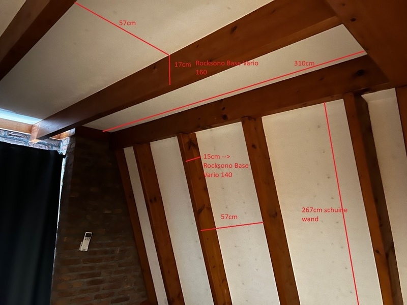

ik wil de wanden en plafond van onze slaapkamer van binnenuit isoleren maar vooral geluidsdempender maken ivm weheat warmtepomp op het dak. Bij de dakbalken heb ik 17cm ruimte, bij de wandbalken 15cm. De tussenruimtes zijn 57cm. Ik dacht zelf aan Rocksono Base Vario van 14 en 16cm dik, een klimaatfolie, osb plaat 12mm met fermacell 10mm als afwerking.
Moet ik voor de platen een regelwerk maken of is direct schroeven op de bestaande balken mogelijk ?
Zie foto ter verduidelijking.
Hoe maak ik de aansluiting van wanden met plafond netjes met deze opbouw ?

Doordat een houten/balken constructie relatief licht is zal die sneller gaan resoneren. De truc is om massa toe te voegen aan het dak. Het eenvoudigste is om zware betonblokken los onder de pootjes/opstelblokken van warmtepomp te leggen. Dikke opsluitbanden van beton van zo'n 30kg zijn prima geschikt.
Wat betreft het isoleren en afwerken is er geen noodzaak voor osb. Het gips wel op raggelwerk schroeven en zoals je aangaf klimaatfolie plaatsen. Je dak is damp dicht. Let dus goed op luchtdichting om vochtschade te voorkomen, dus alle folie randen, naden en nietjes goed aftapen. De schroeven van het gips mogen niet door het raggelwerk de folie lek prikken, dus kies korte schroeven.
Omdat je onder een dak slaapt is het interessant om in de zomer ook warmte langer buiten te houden. Houtvezel en cellulose doen dat beter dan glaswol, pir en steenwol. Houtvezel kun je in 57cm matten krijgen die je tussen de balken kunt klemmen. Bv steico flex.

De opstuitbanden liggen inderdaad met absorptierubber al onder de Blackbird (Warmtepomp), deze staat ook op verende poten af fabriek.
Als ik niet de volledige diepte van de balken gebruik om te isoleren en bv in beide gevallen 1cm overlaat, waarna ik op de balken alles afdek met klimaatfolie, kan ik dan zonder raggelwerk platen op de bestaande balken schroeven of is een raggelwerk altijid nodig ?
Mijn gedachte was om idd ook van binnenuit nog extra massa en stevigheid in de constructie te krijgen, ik wil vnl de gehorigheid wegkrijgen. Vandaar dat ik aan een combinatie van OSB + Fermacell dacht.

Als je iets van osb of multiplex gebruikt kun je die 60cm natuurlijk prima overspannen maar het is niet de meest solide wand die je gaat krijgen. Je komt ook wel erg slecht uit als je 57cm en een balk hebt. Ik zou 2 lagen verspringende gipsvezelaat (fermacell etc) doen op rachels.

Ik zou het juist helemaal niet (direct) op de balken monteren je doel is namelijk contact geluid verminderen en dan is een ontkoppeld plafond een no brainer. Ik zou dus minimaal veerregels nemen maar beter nog is volledig vrijhangend. Dan een dubbele gipsplaat en terughoudend zijn met inbouwspotjes of ze volledig inkasten om geluidslekken te minimaliseren. veder presteren bv houtwol en vlas vrij goed in de zomer en voor geluid, ook dat zou ik overwegen.

Contactgeluid is het probleem niet, ik hoor op de stilste stand na van de warmtepomp het geluid van de ventilator nog storend duidelijk. Mensen die op het voetpad naast ons huis langslopen in de avond kan ik bij een luifer gesprek bijna woordelijk verstaan. Mijn hoofddoel is de geluiddemping door een combinatie van isolatie/demping in de vrije balkruimte & massa van 2 platen op elkaar.
De beglazing is overal hr++.

Isoleren aan de onderkant moet je doen. punt..
Helaas wat zware betonblokken of opsluit banden er onder werkt niet ( hebben ze al uitgeprobeerd.)
De BB maakt overal geluid .. en zorgt er voor dat je resonanties krijgt in je huis .. dubbele gipsplaten klinkt leuk .en veer latten ook ...resonantie kan nog steeds optreden.
Het best wat werkt is beschreven in Trillingen warmtepomp dempen topic.

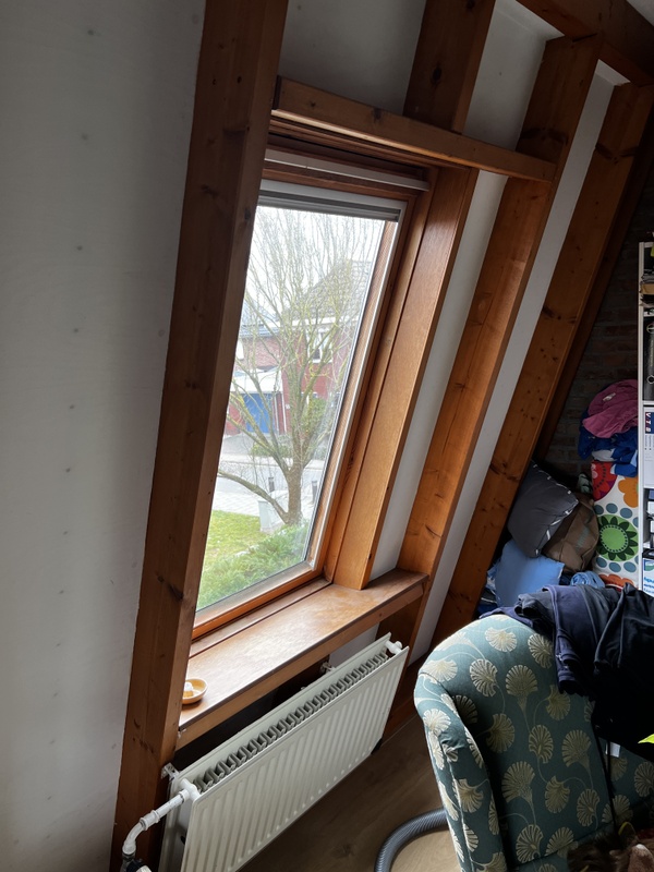

Mij is nog niet duidelijk hoe ik de afwerking na isolatie het mooiste krijg, vooral bij de overgangen van plafond en schuine wand en rondom mijn dakraam dat komende week overigens voor eenzelfde maat maar dan uitzet tuimel variant met rolluik vervangen wordt. Zie foto. Wat is daar de beste manier van aanpakken ? Afbeeldingslocatie: https://tweakers.net/i/6RYB0mBwqAL4aZ89V75P5VCQylY=/800x/filters:strip_icc():strip_exif()/f/image/qLJRrugKR4wosl11cbCDlKYw.jpg?f=fotoalbum_large
