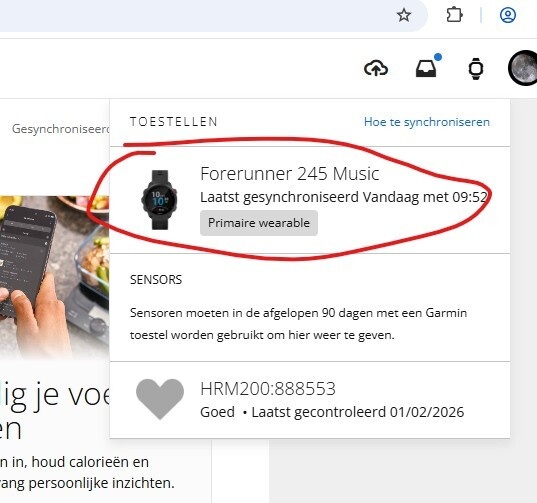

Die zones kan/moet je zelf instellen, het liefst na een goede test.
("220 - leeftijd" is op dit forum verboden. :9 )
Maar instellen kan bijvoorbeeld via de site.
https://connect.garmin.com
Afbeeldingslocatie: https://tweakers.net/i/o9FgcX4dlCndbnwai7n0amnLEl0=/fit-in/4920x3264/filters:max_bytes(3145728):no_upscale():strip_icc():strip_exif()/f/image/85R0MR2YNlVqeSTpOuDWF3YD.jpg?f=user_large
Afbeeldingslocatie: https://tweakers.net/i/KySCxeUXOu_OFftyashS7h0WC4M=/fit-in/4920x3264/filters:max_bytes(3145728):no_upscale():strip_icc():strip_exif()/f/image/A40dgZZwAWZ8x0i7ZvL6IKE0.jpg?f=user_large
Afbeeldingslocatie: https://tweakers.net/i/raJDkjTI16arHuy4lGRM3MX3H5k=/800x/filters:strip_icc():strip_exif()/f/image/JUiAEiHIPCaYMmSypHv5akvS.jpg?f=fotoalbum_large
Afbeeldingslocatie: https://tweakers.net/i/1_hYpZiB9lqiKyns8zRV_mVSEAc=/fit-in/4920x3264/filters:max_bytes(3145728):no_upscale():strip_icc():strip_exif()/f/image/DtWJtOiyMS5ydPJ7pMmfI9q0.jpg?f=user_large
In de app kan het ook.
Rechtsboven in beeld op het horloge icoontje drukken.
Je horloge selecteren.
Naar Gebruikersinstellingen
Vanonder staat hartslagzones
