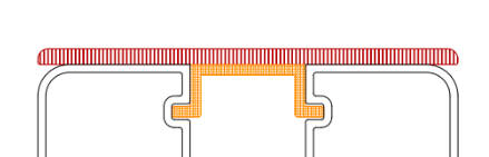

Wow, dank voor al jullie input, mss moet ik even terug naar de 'tekentafel', en dat idee van volledige onzichtbare afwerking loslaten.
Afbeeldingslocatie: https://tweakers.net/i/GA-rwcqYAgR5MekHZWpKY8ZPWyA=/fit-in/4000x4000/filters:no_upscale():strip_exif()/f/image/Q1fRI4uSnVbSPCfkLN9Kzllm.png?f=user_large
dat rode profiel (3x80mm) moet mooi vlak en recht, en in het midden aan dat orange profiel geplaatst worden. Dat samengestelde geheel kan ik dan makkelijk plaatsen en weer verwijderen in een bestaand aluminium profiel. Mijn eerste optie wasmaatwerk extrusieprofiel, maar dat valt buiten het budget
Even korte vraag tussendoor, stel dat ik wil verlijmen. De verbinding moet minstens 10 jaar buiten standhouden (UV, vocht en temperatuurwisselingen).
Er zijn dann paar specifieke uitdagingen:
- De profielen moeten zo dicht mogelijk op elkaar zitten (minimale lijmnaad). Een dikke ril kit/MS-polymeer is dus geen optie.
- Met 350+ strekkende meter is handmatig 2K-lijm mengen geen doen. Ik zoek iets dat efficiënt verwerkt kan worden (liefst iets met kwast en vloeibaar, maar met nog wel iets van tijd dat ik ze mooi onderling kan stellen na verlijming)
- Aluminium werkt natuurlijk flink op 2,5 meter lengte. De lijm moet dus taai genoeg zijn om dit op te vangen zonder na een paar seizoenen los te knappen (epoxy vallen dus af).
Wat is voor deze schaal en duurzaamheid de beste keuze? Ik neig zelf naar een 2K Structurele Acrylaat/ Methylmethacrylaat (MMA)?
Zijn er specifieke types/merken die goed hechten op de anodisatielaag zonder dat ik 150 profielen in de primer moet zetten, of moet eerst moet onvetten>opschuren>ontvetten?
Heeft iemand tips om bij zo'n dunne lijmnaad de hechting over de volledige 2,5 meter te garanderen?
Ik hoor graag jullie ervaringen!

  • _ferry_
_ferry_
Moderator Tweaking
Nipple Tweaker
Qua lijm/epoxy zou ik denk ik bij zoiets uitkomen;
https://www.nonpaints.com/nl/teroson-ep-5055-2k-epoxy-lijm
Als het voor een autocarrosserie geschikt is en volgens de specs een alternatief voor lassen is, zou ik denken dat het deze toepassing ook wel kan hebben.
En er zijn natuurlijk meer merken/varianten, waarbij je wellicht nog wilt selecteren op basis van dikte/viscositeit, wel zo lekker als het dun uitvloeit tussen de 2 delen in.

crz06 schreef op donderdag 5 februari 2026 @ 08:39:
Ik heb een jaar of 10 in de autoschade gezeten, daar wordt plaatwerk steeds meer verlijmd dan dat er wordt gelast. Dat spul doet alles wat je wilt, maar het is niet goedkoop. UV-resistentie weet ik niet zo, het wordt in principe wel alleen op ingesloten punten gebruikt waar geen daglicht bij kan komen.
Edit: @_ferry_ was mij voor ;)
verzint staal snap ik dat dat geen goede keuze is, maar rvs A4 boutje zou met alu toch goed moeten gaan, of niet en moet ik kiezen voor Alumium, Titanium (wel prijzig) en dan bij aandraaien beetje montagepasta of een druppel olie op de schroefdraad, of denk je dat UV-bestendigheid Nylon hier optie kan zijn? Probeer even alle mogelijkheden in kaart te brengen. Liever nu even wat mer research/tijd erin dan dat ik over paar jaar alles kan fixen
Ongeacht hoe edel het metaal is, verschillende metalen of legeringen die met elkaar in contact staan gaan op den duur voor galvanische corrosie zorgen. RVS en aluminium gaan in droge omstandigheden best redelijk samen, maar zodra er vocht bij komt gaat het toch corroderen.
[ Voor 31% gewijzigd door naarden 4ever op 05-02-2026 09:07 ]

  • Deze lijm heeft een minimale laagdikte van 0,25mm. Als het noodzakelijk is om de rode platstaf in je schets echt strak aan te laten sluiten, zal je dus voor die 0,25mm moeten compenseren in de vorm van het oranje profiel of op de rest van de constructie. Voordeel van deze lijm is dan wel weer dat door de glasparels in de lijm deze laagdikte behoorlijk eenvoudig en nauwkeurig kan worden gehaald

Ik begin zo langzamerhand te begrijpen dat de aluminium strips van 3 x 80 x 2500 zichtwerk is en langdurig (>10 jaar) het weer buiten moet kunnen doorstaan. Omdat het zichtwerk is wil je dat de platstaf netjes blijft en geen zichtbare bewerkingssporen heeft. Die strips moeten om de een of andere reden wel weer verwijderbaar zijn, vandaar het oranje profiel dat in een constructie schuift. Bovendien moet de uitlijning wel perfect zijn en zijn je toleranties enorm klein, want een te dikke lijmlaag zorgt er al voor dat de platstaf los komt van de constructie en dat mag niet.
Mijn vraag begint langzaam te worden: Maak je het jezelf niet onnodig lastig? Kleine fabricagesporen zie je op bijna alles om je heen. Op plastic onderdelen zijn altijd littekens van het spuitgieten te zien. Op een fietsframe vind je altijd wel een zichtbare lasnaad.
Ik vind de suggestie van het puntlassen helemaal niet zo'n slechte. Op een constructie van 2,5 meter hoog en 150 strips van 80 mm breed naast elkaar ga je minuscule puntlassen echt niet zo goed zien, want zulke grote zaken bekijk je van een afstand. Je kan eventueel de puntlassen een beetje uitschuren het hele zooitje nog naar een beitserij brengen om het opnieuw te laten anodiseren, dan is het aluminium helemaal gaaf en egaal.
Als je gaat verlijmen ga je altijd te maken hebben met een zekere laagdikte van de lijm. En met dit soort lengtes is het ook afhankelijk van hoe goed en gelijkmatig je de lijmverbinding inklemt over de hele lengte of het resultaat ook echt naar je zin gaat zijn.
Een schroefverbinding is enorm lastig omdat je materiaal niet dik genoeg is voor voldoende schroefdraad.
Het meest mooie resultaat ga je denk ik kunnen krijgen door de strips gewoon direct vast te kitten op de constructie, maar dan zijn ze niet meer verwijderbaar. Hoe belangrijk is dat? Is dat puur zodat je de strips kan vervangen als ze na verloop van jaren minder mooi zijn geworden?
Ik denk dat we veel beter kunnen meedenken naar een geschikte aanpak als je iets meer uit de doeken doet wat het probleem is waarvoor je een oplossing zoekt, dan dat je ons vraagt hoe je deze oplossing het best kunt uitvoeren. Gaat dit om gevelbekleding?
