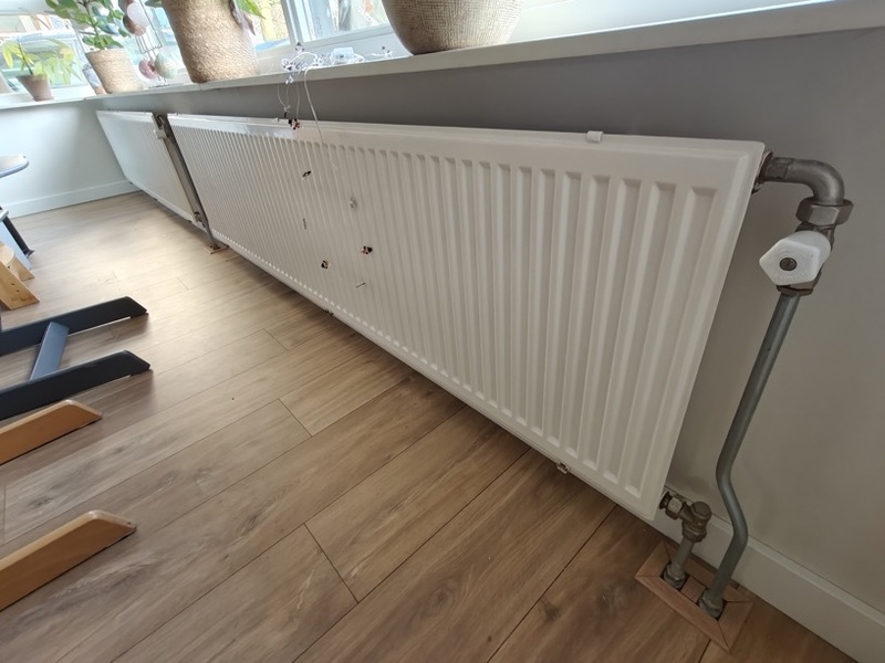

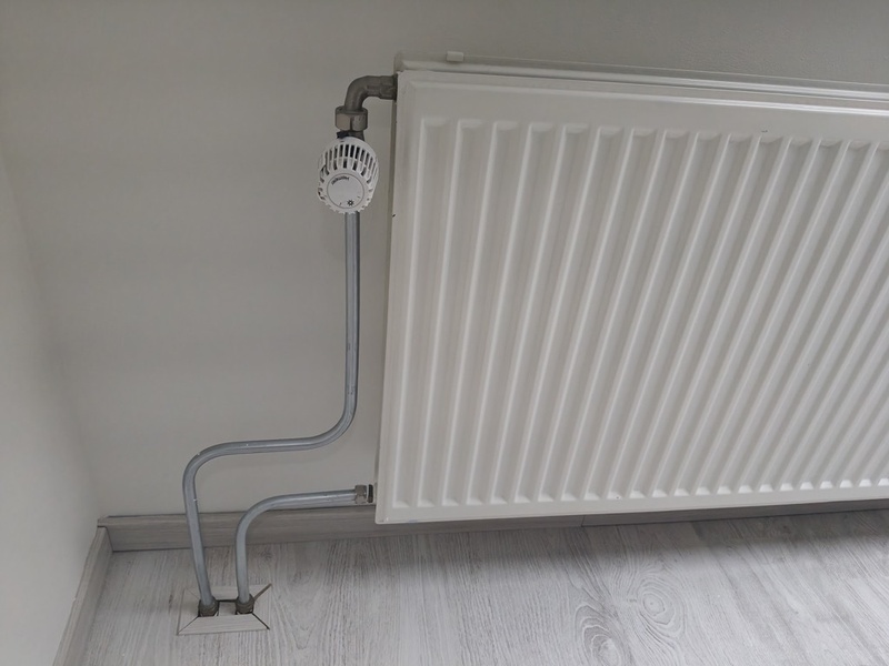

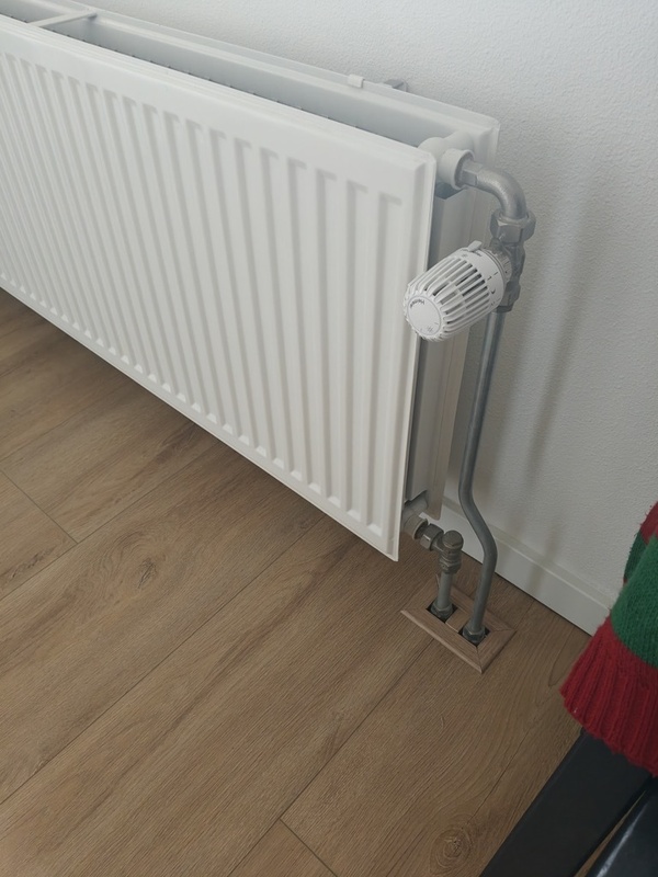

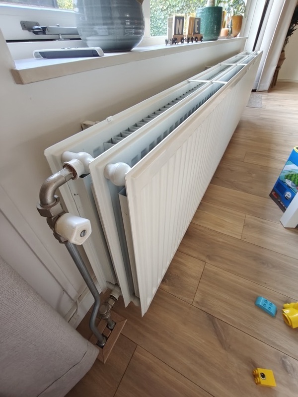

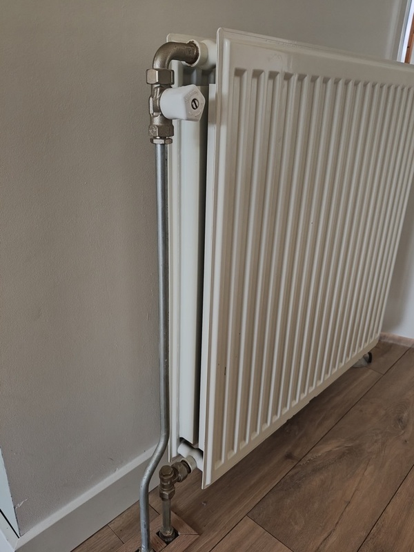

Ik ben een half jaar geleden verhuisd naar een woning met stadswarmte in
Nijmegen (Vattenfall is beheerder).
Dat is meteen de eerste ervaring met stadswarmte, tevoren was ik een
CV-ketel gewend.
Het warmte systeem in het huis bestaat vrij basaal uit radiatoren.
Welnu, sinds de wintermaanden zijn we er achter gekomen dat heel veel
radiatoren niet volledig warm worden.
1. De radiatoren die dicht bij de afleverset zitten op de begane grond
doen het goed. (nagenoeg hele radiatoren worden overal erg warm behoudens onderste 1/3e).
2. De radiatoren die op de begane grond verder weg zijn, doen het al
evident een stukje minder goed (de bovenste helft wordt warm).
3. De radiatoren op de 1e verdieping doen het allemaal slecht-matig:
alleen het bovenste 10% gedeelte wordt redelijk warm.
4. Van de radiator op de 2e verdieping wordt maximaal de bovenste 5%
lauw. De aanvoerbuis daar is ook lauw, gewoon met de hand vast
te pakken.
5. De vorige bewoners zijn niet meer te raadplegen, ik weet dus niet
of dit altijd al zo geweest is of pas recent anders.
6. Tijdens de verhuizing heeft de schoonvader alle radiatoren er af gehaald om af te stoffen en er achter goed te kunnen schilderen, daarna heeft hij ze weer teruggeplaatst.

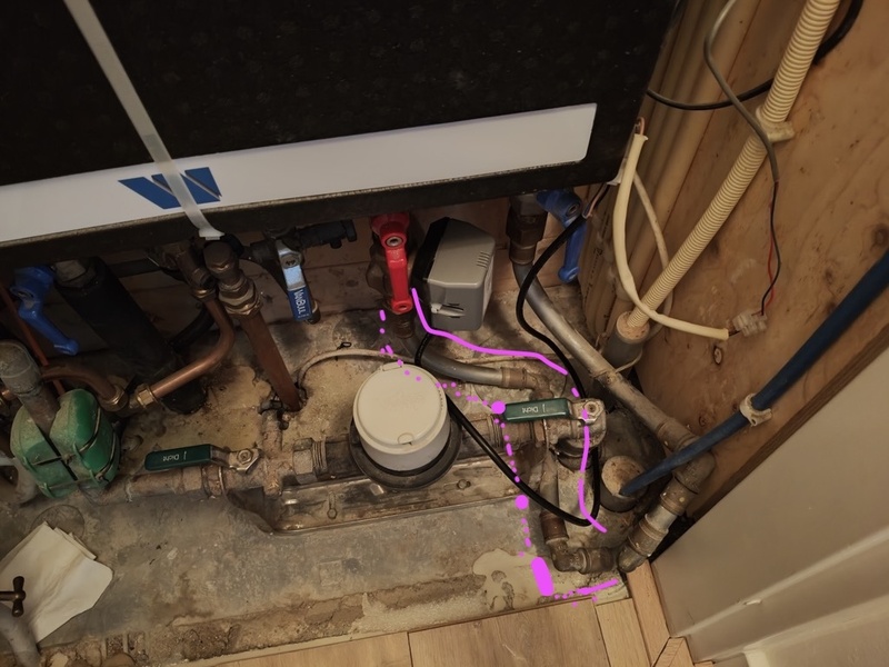

7. We hebben een simpele Honeywell draaischijf thermostaat (aan/uit) en na de afleverset zit 1 klep die aan/uit kan. Vanuit daar gaat een verwarmingsbuis de grond in en vertakt zich dan blijkbaar, maar het exacte beloop weet ik niet.
- Ik heb alles reeds ontlucht: er zat nauwelijks lucht in het systeem.
- Ik heb bij alle radiatoren het afvoerventiel aangepast en gekeken of
daarin het probleem zat, met name bij de radiatoren die goed warm worden: bracht geen verandering.
- Ik kan nergens de druk in het systeem checken/geen barometer vinden. Wellicht is dat normaal bij stadswarmte, of het zou in de afleverset moeten zitten, daar heb ik nog niet gekeken.
- Wanneer ik de thermostaat op 35 graden zet, en alle radiatoren
volledig opendraai, dan geeft het digitale schermpje op de afleverset maximaal rond de 270 L/min aan. Op
het plaatje staat 232, maar dat wordt dus niet meer dan rond de 270 L/min.
Ik heb reeds Vattenfall gebeld, volgens hen staat het bij ons huis op 360 L/min, maar dat haal ik dus verre van.
- De aanlevertemperatuur schommelt rond de 70 graden, dus dat is het probleem niet.
Bijgevoegd heb ik een plaatje van de afleverset, waarbij ik roze
omcirkeld de buis heb die uit de afleverset gaat en naar de radiatoren
loopt.
1. Is dit verhaal iets herkenbaars voor jullie?
2. Kan het zijn dat de toevoer/flow niet correct is,
maw: zou er niet meer L/min doorheen moeten vanuit Vattenfall? En er vanuit hen een fout is?
3. Kan het een drukprobleem zijn? Aangezien de verwarming vanuit de
grond komt en het beeld zeer sterk lijkt dat hoe verder de radiatoren
weg zijn van de afleverset, des te minder warm water er doorheen gaat.
4. Kan het liggen aan de diameter van de aanvoer buis vanuit de
afleverset? dat die te beperkt is?
Ik heb reeds 2 loodgieters hier over gebeld, die konden niet direct
bedenken wat het probleem is en twijfelden of langskomen de oplossing zou geven...
Iemand hier een idee, of dat dit bekend klinkt?

  • Jim423
  • Laatst online: 14:01
De flow is veel te laag.
Staan de voetventielen (linksonder) van de radiatoren wel open?
Ik denk toch dat Vattenfall even langs moet komen.
  • naftebakje
  • Laatst online: 15:08
Is er waterzijdig ingeregeld?
  • Ronald
  • Laatst online: 16:05
Die thermostaatknoppen op vorstbeveiliging gaan natuurlijk niets doen hè?
  • andre208
  • Laatst online: 22-10 17:24
Werkt de klep wel goed is zo`n klep die berucht zijn dat het binnenwerk blijft hangen.
  • Microkid
Microkid
Smile
Als je radiatoren verder weg van de afleverset het steeds minder doen, is er niet waterzijdig ingeregeld. Daar zal je dus moeten beginnen.
