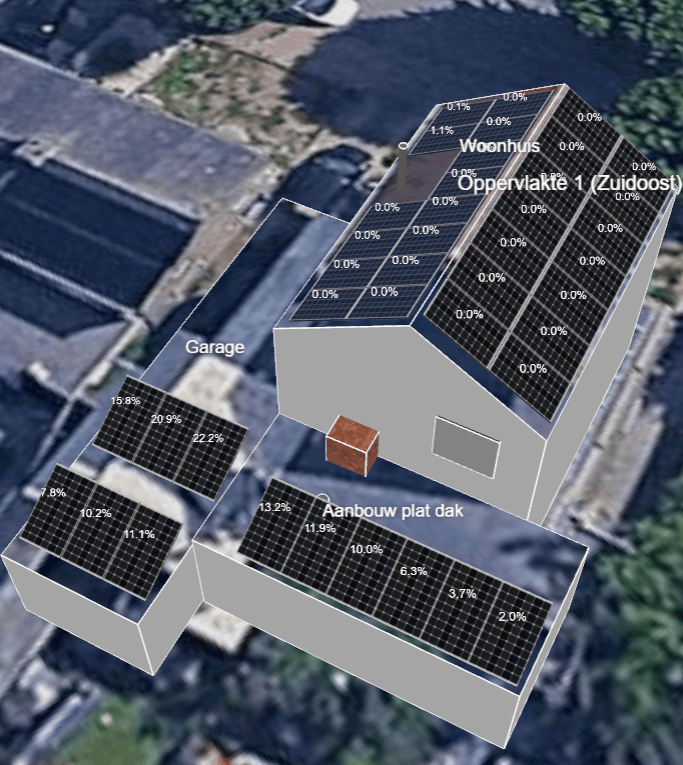

Hallo Tweakers,
1 april word mijn batterij geplaatst en ik wil van deze mogelijkheid gelijk gebruik maken om mijn PV systeem te upgraden.
Mijn setup na 1 april
  • Batterij 48,2 kWh
  • Deye Sun-12K omvormer
  • EV (15.000km/jaar)
  • Weheat sparrow verwarmen+koelen (geen gas meer)
  • Zwembad warmtepomp (13.000L)
  • 2x airco op de slaapkamers
Verwacht verbruik rond de 11.000 Kwh
De bedoeling is om de zonnepanelen rechstreeks op de Deye omvormer te zetten.
Het worden waarschijnlijk Runergy HY-DH96N11B-450W Full Black Bifacial panelen vanwege de gunstige inkoopprijs.
Zonnepanelen leg ik zelf.
Met het oog op na 1 jan 2027. Heeft het zin om met deze setup 26 panelen + eventueel 14 panelen te plaatsen?
Zal ik mijn huidige 240w panelen + SMA omvormer gebruiken om mijn dak op Noord/West vol te leggen?
Heeft iemand nog tips/aanbevelingen over de huidige setup?
Afbeeldingslocatie: https://tweakers.net/i/SDnWLaruclwv7UJa39Ghb3xu9RU=/fit-in/4000x4000/filters:no_upscale():strip_exif()/f/image/f1u6GOu8uonR8ubKAsS62QG4.png?f=user_large
Weheat sparrow P60❄️🔥| LMNT Pura 200L 💧| Tesla model 3 🚗 | 13,7kWp☀️ | 65kWh balans batterij🔋
  • Ronald
  • Laatst online: 13:59
Als je zelf legt is het vrijwel zeker rendabel... Dan gaat je kostprijs zo ontzettend laag zijn... Je kunt naar 2-3ct/kWh afgeschreven in 15-20 jaar. De balans accu haalt incl energiebelasting die prijs niet, zeker niet met 11000kWh verbruik.
Ook het spul op noord als je er vrijwel geen extra geld voor hoeft uit te geven. Dat is feitelijk afgeschreven, dus wat er af komt is kostprijs 0.
De string van 12 en 14 zouden ruim boven de minimum Vmpp en ruim onder de max van de Deye moeten blijven.
De indicatie is dat schaduwmanagement van de Deye niet op hoog niveau is. maar dat zal weinig boeien als je weinig schaduw hebt.
Mogelijk kun je de SMA in bedrijf houden met de juiste instelling op de Deye als je hem op Load of Gen aan sluit. In het BE topic zag ik dat een SE-omvormer in bedrijf bleef, iets waar Nick van Beter stroom stellig in was dat niet ging werken.
In je tekening lijkt het er op dat je de panelen steiler dan 10 hebt liggen. Commercieel verkrijgbaar portrait plat dak materiaal is doorgaans 10.

Thanks @Ronald . Ik vind je inbreng in het Be topic altijd zeer interessant om te lezen.
Het spul op Noord plaatsen zal mij hooguit wat dakhaken, bevestigingsrails en bevestigingsmateriaal kosten. Als ik de SMA in bedrijf zou kunnen houden met de juiste instelling is het al helemaal een win. Dat ga ik nog even goed onderzoeken.
Het klopt dat ik de panelen nu met een hoek van 25 graden heb ingetekend. Ik ben nog aan het uitzoeken of ik zelf iets ga maken of een standaard systeem aanschaf. Tevens, moet ik het effect van deze hellingshoek nog verder uitwerken.
Afbeeldingslocatie: https://tweakers.net/i/bv-t9gpw6KfdZ8UswSe3yJYzMuA=/fit-in/4000x4000/filters:no_upscale():strip_exif()/f/image/CFAm3qg343JUSWR8DQMgu2rn.png?f=user_large
Bedankt voor je input in ieder geval. Ik ga nu op basis van deze setup de boel verder optimaliseren en exact inmeten. Volledig vol leggen lijkt in ieder geval "the way to go".

Grootste probleem is de windgevoeligheid van een veel hogere installatie, en de 3 achter de 3 hebben veel meer rij-op-rij afstand nodig.
Er is geen intra-paneel schaduwbeheer bij portrait opstelling aan een string omvormer (Tenzij toevallig alles identiek schaduw over max onderste/bovenste helft paneel hebben)
