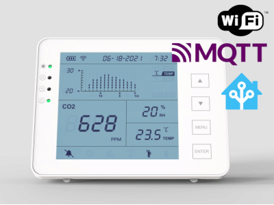

Het Sniffy luchtkwaliteitssensor-topic
Afbeeldingslocatie: https://tweakers.net/i/hLl4OLAKfwuOMPbRLMPhcnBLuiI=/fit-in/4000x4000/filters:no_upscale():strip_exif()/f/image/tcIQ7rWJx4HbbduQoUtXCh34.png?f=user_large
Sniffy is een slimme luchtkwaliteitssensor van SDR Engineering.
In dit topic kunnen alle vragen en discussies geplaatst worden omtrent deze sensor.
Sniffy onderscheidt zich met WiFi en MQTT, en is voorzien van een geïntegreerde WebApp die via PC, tablet en telefoon te bedienen is. De luchtkwaliteitssensor kan eenvoudig met Home Assistant gekoppeld worden via MQTT. Het display en de LED-indicatoren geven weer wat de huidige temperatuur, de luchtvochtigheid en het CO2-niveau is. Ook kunt u een alarmtoon instellen zodra de hoeveelheid CO2 een ongezonde grenswaarde passeert. Er is een mass-storage device geïntegreerd met datalogging welke via USB uitgelezen kan worden.
Firmware kan over-the-air geupdate worden, maar de sensor draait volledig lokaal en zonder cloud. Alle app-functionaliteiten zitten in de sensor zelf.
Meer informatie op de website van de fabrikant: https://www.sdr-engineeri...uct/product&product_id=74
