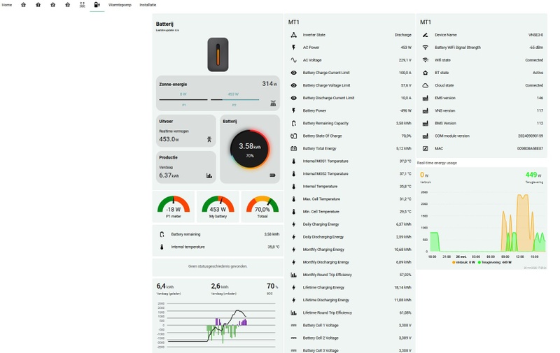

Dat kunnen ze ook niet. Het zijn gemiddelden. het is helemaal afhankelijk van je installatie. Ik kan alleen aangeven wat mijn voorbeeld is. Ik zit bij Powerpeers en heb een 5000kWh zonnepalen installatie. Ik verbruik 2500 zelf en lever 2500 terug. dat kost mijn 380 euro teruglever kosten. Ik meen dit jaar 420 euro. Omdat dit in schalen gaat. De eerste 1000 zijn bij Powerpeers gratis. Ik heb nu een Marstek V3 gekocht een paar weken geleden. NOM ingesteld en deze heeft 1100euro gekost. En dag als vandaag 26-3-2026. Bewolkt en zonnig buffert deze batterij. 6.4 kWh aan lading door de zonnepanelen. maar ontlaad deze ook 5.5kWh aan stroom wat ik zelf gebruik. De laatste 13% blijft in de accu. Hij ontlaad niet naar 0. Oftewel ik lever via mijn zonnepanelen niks terug aan het net en bij het ontladen koop ik dat deel ook niet terug van het net. Ik zit dan ook met de batterij. op zelf gebruikte zon energie tegen de 90% aan.
Saldering & teruglevering Verbruik Teruglevering Saldo
Elektriciteitsverbruik minus teruglevering 5.293 kWh 2.728 kWh 2.565 kWh
Belast met Terugleverkosten 2.728 kWh Dit koste mij afgelopen jaar 1100 euro. Dan moet je zelf maar uitrekenen wat mijn terugverdien tijd is.
Afbeeldingslocatie: https://tweakers.net/i/zu5M_yfY_o3ya84gGNlkFWBSIQw=/800x/filters:strip_icc():strip_exif()/f/image/lB5z2KD5pF45wVzKZqsufxNP.jpg?f=fotoalbum_large
