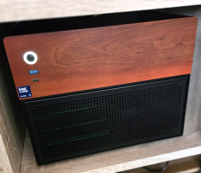

Ik heb zelf deze week dit gebouwd
uitvoering: Intel Core Ultra 5 225 Boxed
uitvoering: Jonsbo N4 Zwart
Afbeeldingslocatie: https://tweakers.net/i/jNlhM2JI7SnV-47z04W01p73hV0=/800x/filters:strip_icc():strip_exif()/f/image/xw14iCT7V392A3PvATkKhNR4.jpg?f=fotoalbum_large
Er zitten 8 schijven in en in idle gebruikt hij ongeveer 30 watt. (ik moet de bios nog een beetje tune)
Ik was eerst zelf ook aan het kijken voor een Intel core I3 12100/13100
Maar omdat de nieuw prijs/2de hands prijs vrij hoog was en dat de 225 maar 30 euro duurder was (toen der tijd)
Ben ik voor de ultra 225 gegaan, 225 is ook ongeveer 50% sneller
Helaas in die kast pas wel alleen maar een sfx voeding, dus je kan je voeding niet mee nemen. Maar ik dacht Mischien geef je dit wat inspiratie

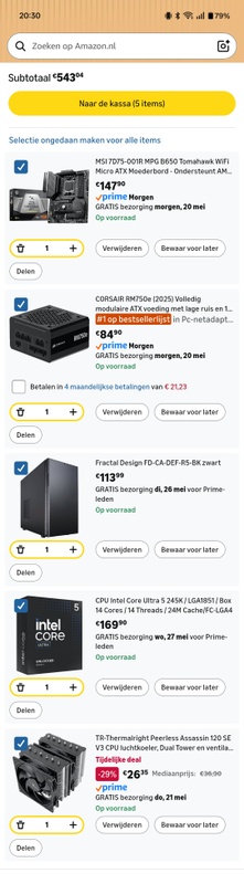

Iets afgeweken van de adviezen die hier gegeven zijn maar Amazon heeft momenteel erg mooie deals;
Afbeeldingslocatie: https://tweakers.net/i/0Cxhn1K_WmZs9I1ohg8urxZuCOY=/x800/filters:strip_icc():strip_exif()/f/image/BWrepfFPVbh2QUvgB7UmAHpn.jpg?f=fotoalbum_large
De MSI 7D75-001R MPG B650 Tomahawk WiFi heeft 6 sata poorten (Precies wat ik eerst zocht), de CORSAIR RM750e is toch ook geen hele slechte voeding? Moet alleen nog DDR5 geheugen vinden, man man wat is dat prijzig :o

Het MSI B650 moederbord is een AMD AM5 moederbord, daar past geen Intel cpu op die een LGA1851 socket nodig heeft (B860 of Z890).
Voor een AMD cpu heb je geheugen nodig dat AMD Expo ondersteunt en voor een Intel cpu geheugen dat Intel XMP ondersteunt. Check voor de zekerheid de QVL-lijst van het moederbord of bij de memoryfabrikant.

Ik heb inmiddels de knoop doorgehakt en de onderdelen besteld voor mijn server en HTPC-upgrade. Bedankt aan iedereen die heeft meegedacht; de reacties hebben me echt geholpen om de juiste richting te kiezen. Het wordt in ieder geval een flinke stap vooruit ten opzichte van mijn huidige hardware.
#CategorieProductPrijsSubtotaal
1ProcessorsIntel Core Ultra 5 245K Boxed€ 169,90€ 169,90
1MoederbordenASUS Prime B860-PLUS WIFI€ 140,18€ 140,18
1BehuizingenAerocool Cipher€ 77,28€ 77,28
1ProcessorkoelingThermalright Peerless Assassin 120 SE V3€ 0,-€ 0,-
1Geheugen internCorsair Vengeance CMK16GX5M2E6000Z36€ 215,-€ 215,-
1VoedingenCorsair RM650e (2025) Zwart€ 81,66€ 81,66
Totaal€ 684,02
Ik heb bewust gekozen voor de RM650e. Mijn huidige GPU (Sapphire Pulse Radeon RX 6600) draait hier zonder problemen op en er blijft nog steeds ruim voldoende marge over. Voor mijn gebruik blijft de voeding zo in het meest efficiënte en stille bereik. De adviezen voor 850 watt waren vooral bedoeld voor systemen die later een zwaardere GPU krijgen. Dat is bij mij niet aan de orde, dus 650 watt past beter bij deze build.
Nogmaals bedankt voor alle input. Ik hoop dat ik hiermee de juiste keuze heb gemaakt. Het voelt in ieder geval als een solide en toekomstbestendige upgrade.

Kleine update: Ik heb de server inmiddels draaien, alles werkt naar behoren :)
