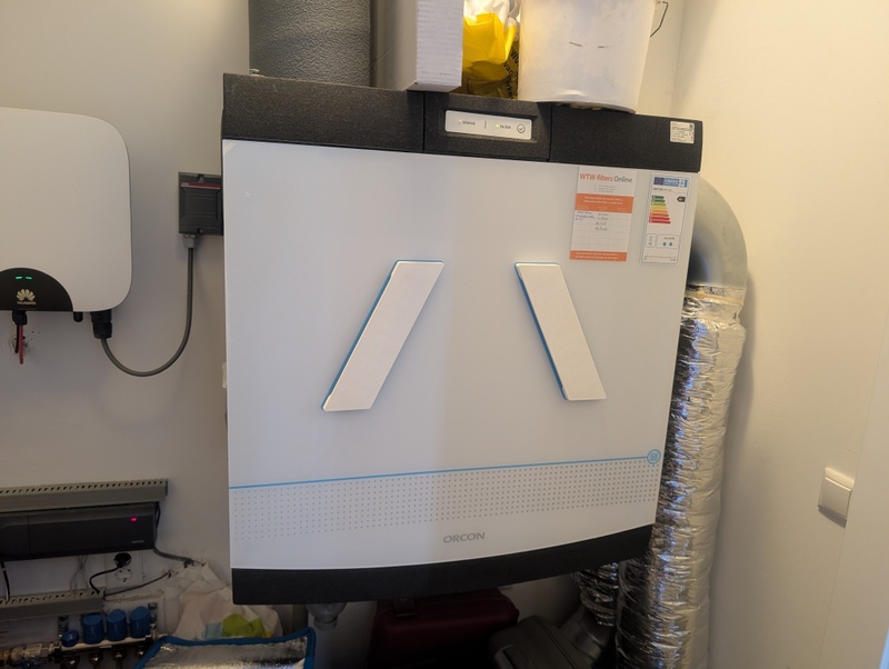

Mijn vraag:
Mijn ouders hebben deze balansventilatie in huis, welke na reiniging een stuk luidruchtiger is.
Vandaag op onderzoek uitgeweest.
-Ventielen in huis staan allemaal open.
-Aanzuig en toevoer ventielen verplaatsen lucht.
-apparaat is continue hoorbaar. Op stand 2 behoorlijk lawaaiig. (Op stand 3 helemaal)

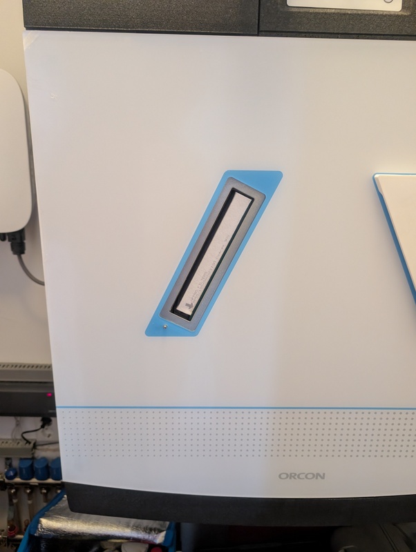

-Filters waren niet erg vies, maar toch vervangen.
-Interesante: het filter van de buitenlucht. Als ik het compartiment opentrek komt de machine gelijk tot rust.
Als ik het filter terugplaats, maar compartiment open laat neemt lawaai iets toe.
Als ik compartiment met filter sluit neemt lawaai direct erg toe.
Als ik compartiment zonder filter sluit neemt het lawaai direct toe.
Mijn gevoel: de luchttoevoer van buiten is iets mis mee.
Iemand met verstand van dergelijke systemen die dit kan bevestigen?
De installateur van het systeem werkt enkel voor bouwbedrijven.
Diegene die laatste keer heeft schoongemaakt is geen vertrouwen (meer) in.
Orcon HRC400 MaxConfort
Filters schoonmaken, ventielen openen/controleren.
Installatie handleiding biedt geen uitkomst.
Alvast bedankt voor jullie hulp!

vuurtjih schreef op maandag 2 februari 2026 @ 16:51:
Filters wellicht verkeerd om of verwisseld?
Ook zonder de 2 filters in het apparaat, maar filter huis dicht is het lawaaiig. Enkel met het filterhuis open aan de buitenlucht kant is lawaai weg.
Mijn idee dat er met gesloten filterhuis (ook zonder filter) veel weerstand is om lucht van buiten te halen.
Zodra het linker filterhuis open is en het apparaat dus lucht pakt uit de omgeving toert deze gelijk naar beneden.
Installatie
