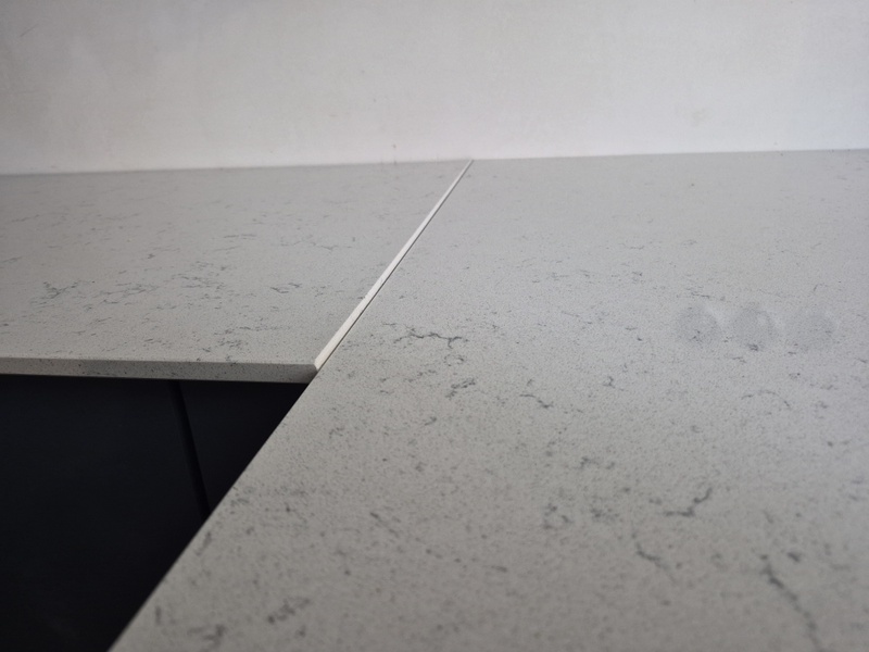

Vorige week is bij ons een keuken met composieten aanrechtblad geplaatst. Er klopt een aantal dingen niet aan, de verschillende delen zitten letterlijk scheef en wiebelen. Installateur en de maker van het blad wijzen naar elkaar en de producent komt eind van de week langs. (dus niet de keukenboer, maar die van het blad) Dat wordt wel opgelost ga ik van uit.
Afbeeldingslocatie: https://tweakers.net/i/PsKGrABqUz0hM8_hG73d2unYL9Y=/800x/filters:strip_icc():strip_exif()/f/image/2bUJuBrCKPnnw0AOakJdNNoM.jpg?f=fotoalbum_large
Waar ik wel nog mee zit is dat er een meetfout gemaakt lijkt te zijn en de verhoging boven de kookplaat is nu te kort. Die verhoging loopt gelijk met een pilaar in ons huis en daar is denk ik de fout ontstaan. Er is tussen het meten en het inbouwen nog gestuct - dit was ook bekend bij de keukenboer en dit noemde de installateur als reden. Maar dat kan ik niet weten, ik zie alleen een verkeerd gemeten blad. We gaan vandaag de keukenboer contacteren en zoals gezegd komt de fabrikant van het blad nog langs. Ik begrijp dat zulke dingen marges hebben van een paar mm, maar wat kun je hier verwachten? Had dit niet op maat gemaakt kunnen en moeten worden? Het blad ligt ook nog niet vast ivm de andere fout.
Afbeeldingslocatie: https://tweakers.net/i/orq9pAqoEzgTgLqpFuPwIVw9ki0=/232x232/filters:strip_icc():strip_exif()/f/image/JXeIeCZDZuObBQwcTFZ2Usgi.jpg?f=fotoalbum_tileAfbeeldingslocatie: https://tweakers.net/i/VYhw-xXPs2kF6b2e8_GgZRi0iuM=/232x232/filters:strip_icc():strip_exif()/f/image/dvvi4WaWsmw4zskUyY94JeRC.jpg?f=fotoalbum_tile
In de huidige vorm ben ik bang dat er tegenaan gestoten wordt en er een barst komt gezien je er vaak langs moet om naar de bijkeuken en buiten te komen. Zie hier voor het overzicht en de pilaar waar het om gaat.
Mijn vraag is dus voornamelijk wat je hier mag verwachten qua afwerking, het was een dure keuken. En voor ons is dit de eerste keer dus ik ben benieuwd wat de ervaringen hiermee zijn. Ik vind dit zelf geen mooie afwerking voor een blad wat los iets van 5-6k zou zijn.
Afbeeldingslocatie: https://tweakers.net/i/AU4AEaPt-GfE-EXN86Lwht9sC_I=/800x/filters:strip_icc():strip_exif()/f/image/wRpuAyBRB0EmoTkGQEbi9bvD.jpg?f=fotoalbum_large

Dat dikke blad voor de kolom een dikkere kit naad geven tussen muur en blad? Dan heb je hem opgelost toch?
Als dit had willen voorkomen had je het blad na aanbrengen stucwerk moeten (laten) inmeten. Of je had de stucadoor huiswerk mee moeten geven .

Er zit daar al een naad, dan heb je een kitrand van een cm of 2. Vind jij dat normaal? Dat kitten is een beetje een oplossing die ik zelf zou doen als ik met klussen wat verkloot hebt. Ook heeft de keukenboer dit niet gezegd, wij gaan ervanuit dat zij dat soort dingen regelen of commun

Maar wat ZveenT noemt, je kunt daarvoor een iets dikkere kitrand gebruiken. Dat zie je in het begin zeker, maar dat went vast en zeker snel. Ik vraag me eerlijk gezegd ook af, waarom dat stuk bij die pilaar een stuk dikker is en niet op dezelfde hoogte ligt als het overige werkblad? Dat lijkt me bewust, maar waarom dan?
Tevens neem ik aan dat je nog wel wat op die 'counter' zet richting de muur, dan zie je het al snel niet meer.
Kitten heeft denk ik wel mijn voorkeur boven die rand die uitsteekt, maar gezien de rest van het blad scheef is, en er ook niks gezegd is dat dingen niet zouden kunnen passen ben ik benieuwd of dit een gangbare manier van opleveren is.

Waar de fout exact zit is voor ons, zonder alle communicatie, tekeningen en offertes, niet te vinden denk ik...

Kan dat blad waar de kookplaat in zit niet simpelweg iets korter gemaakt worden aan de muurkant? Het ligt toch al scheef en los als ik het goed begrijp, dan kan je er net zo goed een centimeter afhalen.

Je gaat een meetfout in een keuken van 20k toch niet oplossen met 3cm kit?

Ja, maar wat is een meetfout? Als er geen afspraak is gemaakt over het stucwerk of een minimale / maximale opzet van stucwerk is besproken, geen idee waar het dan ligt.
Blad iets inkorten aan de achterkant langs die pilaar kan ook. Af laten zagen.

Je muur iets infrezen zodat je het blad wat verder kunt doorschuiven? indien keukenkastje dit aan ruimte bied.
Gezien alles nog gekit word zou je daar niks van moeten zien.

Het zijn eigenlijk twee problemen, het blad dat krom staat en wiebelt. Dat is al erkent als fout, en de afmetingen.

Je kan gewoon het stucwerk wegkrabben en het blad met de kookplaat "de muur in schuiven". Maar een beetje keukenboer weet dat soort truuks natuurlijk dus ik denk dat degene die het blad heeft gezet heeft er niet veel kaas van had gegeten? Ook "wiebelen" betekent dat je OF de kastjes moet stellen OF moet uitvullen. Heel bijzonder dit.

Goed communiceren naar de keukenboer wat er niet in orde is; wat de oorzaak is laat je best in het midden (zij zijn de specialisten, je betaalt ze genoeg voor hun kennis en kunde).
Ik heb nog wel gehoord dat de standaard plaatsers alles er gewoon infietsen; en dat bij problemen een andere persoon met meer (of wel) vakkennis wordt nagestuurd om zaken op te lossen.
Dus geef ze de kans om het in orde te brengen, maar blijf wel aangeven wat je niet OK vind.

Of het barretje ligt scheef of het aanrechtblad (of dat lijkt zo), dus een waterpas erbij om te zien wat niet goed is. Of er nog geschoven kan worden met het aanrechtblad (naar achteren) is ook maar de vraag, het barretje lijkt me dan minder werk met een kit randje wat dan iets breder wordt.

Als ene blad krom is verklaart dat de schuine aansluiting -> fabrikant van blad oplossen.
Als de keuken niet waterpas/recht is dan installateur oplossen.
Blad wat uitsteekt zal ongetwijfeld.komen omdat er na inmeten is gestuukt. Dat is altijd een risico. Zoals aangegeven erg eenvoudig op te lossen: ofwel iets inkorten aan muur zijde (zie je niet terug omdat nadien wordt afgekit) ofwel stukwerk iets wegkrabben zodat je het blad iets verder kunt doorschuiven.
Bij ons hebben ze optie 1 gedaan (iets inkorten aan muurzijde). Zie je niets van. Maar kan iedere installateur zelf ook bedenken.

Kans is aanwezig dat het dikke gedeelte van het blad al opgedikt is, maar het lijkt erop dat het dikke blad al flush met het kastje zit waardoor het hoger komt met het dikkere blad, wellicht is het juist daar fout gegaan?
