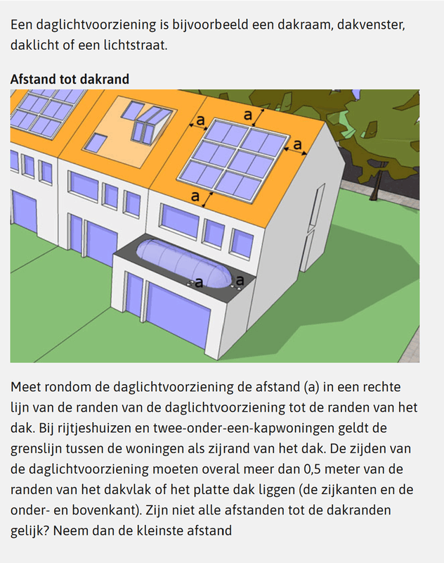

Ik wil een lichtstraat plaatsen in 1 van de daken van mijn woning. Volgens de informatie die ik kan vinden in deze folder https://www.joostdevree.n...ningvrij_min_van_vrom.pdf is dat vergunningsvrij als ik minimaal 50 centimeter bij 'de rand van het dak' wegblijf (Citaten: De zijkanten van de daglichtvoorziening moeten meer dan 0,5 meter van de randen van het dakvlak of het platte dak liggen. / Liggen de zijkanten van het dakraam, daklicht of de lichtstraat meer dan 0,5 meter van de zijranden van het dak?)
Deze formulering vind ik niet heel duidelijk. Ik wil mijn lichtstraat inderdaad meer dan 50 centimeter bij de dakranden vandaan plaatsen, maar ik wil hem wel tegen de gevel aan plaatsen. Hier stopt het dak, maar begint mijn muur (en daarboven zit nog een ander dak). Het lijkt dus een beetje op de lichtstraat op de aanbouw van het plaatje in de folder, maar daar staat geen afstand ingetekend tussen de koepel en de gevel.
Ook de vergunningscheck helpt mij niet verder. Zie deze screenshot: Afbeeldingslocatie: https://tweakers.net/i/iBloVrTxUqTTzI5IUxQjH-dUt6k=/x800/filters:strip_exif()/f/image/C0NPU0sIY4xbLpo1PQOKOmOj.png?f=fotoalbum_large
Op het gele dak staat duidelijk aangegeven dat er tot de nok gemeten moet worden, maar bij de lichtkoepel op de aanbouw staat dit niet. Maar dit zegt ook niet alles, want het meet-a'tje staat staat daar verder alleen onder en rechts, en niet links, terwijl het evident is dat het voor links en rechts gelijk opgaat.

Er staat geen “a” tussen de lichtstraat en de gevel. Dus je mag dichter dan 50cm op de gevel.

Aanvankelijk dacht ik ook: er staat geen a'tje tussen de gevel en de lichtkoepel, dus het is vergunningsvrij. Maar er staat ook geen a'tje tussen de koepel en de linker dakrand, dus de tekening is onvolledig en dus ambigu.
