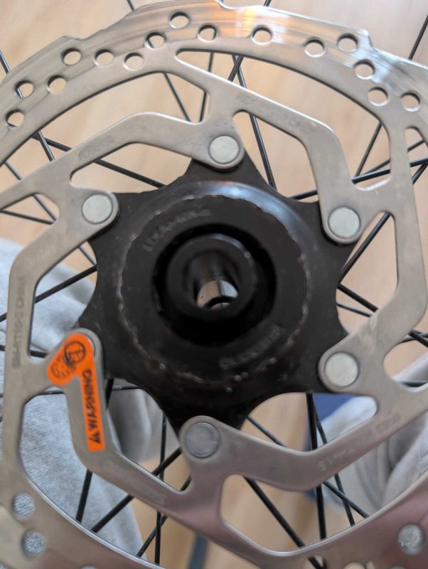

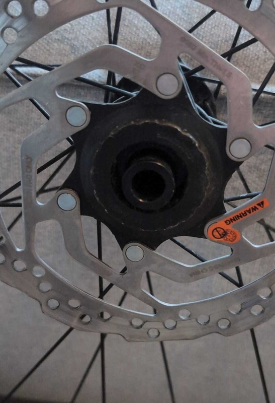

Als een echte Tweaker betaamd wil ik mijn racefiets tweaken door mijn aluminium velgen te vervangen voor carbon.
Vandaag wilde ik daar aan beginnen. Ik kreeg met fiets toolbox binnen van Amazon en was good to go, dacht ik.. Waar loop ik tegen aan? Ik krijg de lockring niet los om de schijfrem van het voorwiel te verwijderen.
Op zich past de trapassleutel om de ring heen, maar heb ik iet wat speling. Als ik de ring probeer los te draaien, heeft de sleutel niet genoeg grip en glijdt ie los. Hierdoor lijken de tandjes van de lock ring uiteindelijk ook dol te draaien.
Zijn deze trapassleutels in verschillende maten te verkrijgen? Heb ik nu net een verkeerde besteld? Ik had verwacht dat het universeel zou zijn.
Hieronder staan de foto's van mijn trapassleutel, de sluitring en een filmpje waar op de speling te zien is. Doe ik nu iets verkeerd..? :-(
Afbeeldingslocatie: https://tweakers.net/i/eePSyFzlMrnMqxjpNMuzEQPhYXs=/x800/filters:strip_icc():strip_exif()/f/image/hkGf12DE7yJBmvpVnh6vtVTD.jpg?f=fotoalbum_large
Afbeeldingslocatie: https://tweakers.net/i/Z770esY2JRCyLNuGW6d8kJMnB0E=/x800/filters:strip_icc():strip_exif()/f/image/0Cc0tCWYcIEA0Ene0fNpA0sT.jpg?f=fotoalbum_large
Afbeeldingslocatie: https://tweakers.net/i/2Pv2FZMK5wHYLuvKEZFrcpQ5dBE=/x800/filters:strip_icc():strip_exif()/f/image/XA3NlShJfrsZD6FdenLt14TY.jpg?f=fotoalbum_large
Het filmpje: https://limewire.com/d/ZMmc6#RrcxEsOPAB
Dan ook nog maar de volgende vraag. Kan ik de remschijf gewoon overzetten op mijn carbon velg? Of moet ik er rekening mee houden dat het overzetten niet zomaar kan en ik eventueel spacers tussen de velg/as en de schijfrem moet plaatsen om er voor te zorgen dat de schijf juist en dus goed uitgelijnd in de remklauw valt?

Tja, waarschijnlijk is de passing van je bracketsleutel niet zo precies. Tijd voor een upgrade.
Waarschijnlijk kan je hem zo overzetten. Ik geloof dat een externe lockring eigenlijk altijd past ongeacht hub/steekasdiameter. Wel even de schroefjes van de klauw losdraaien en opnieuw centreren.

Dus in principe hoort de lock ring een universele maat te hebben? Dan is dat wel bijzonder slecht van de fabrikant dat ie afwijkt.

Deze dunne lockring is de meest beroerde die er is. Op zich zou dat met deze sleutel moeten lukken, maar de keren dat ik zo'n lockring heb losgedraaid, heb ik de sleutel door het asgat met een draadeind en een plaatje vastgezet zodat hij niet van de lockring af kon schieten.
De schijf kan niet op je velg, maar wel op de naaf die in je carbon velg zit. ik zou wel een andere lockring pakken. Op de meeste wielen kom je ook weg met een lockring met interne vertanding, die je met een cassettesleutel los- en vastzet (zoals https://www.futurumshop.n...31-lockring-qr-12mm.phtml). En als dat niet past, pak dan een betere lockring, dat wil zeggen één met een dikkere rand (zoals deze https://www.12gobiking.nl...m618-centerlock-sluitring)

Ben het met je eens. De lockring is verschrikkelijk smal. Ik heb de huid van mijn handen al losgehaald via de spaken, omdat ik doorschoot toen de sleutel losschoot van de ring :9 Heb je toevallig mijn filmpje gezien? Vind je de speling acceptabel?
Dit begrijp ik niet helemaal...

Je steekt een draadeind (M10 of M12, M8 kan ook door je naaf, aan de ene kant draai je er een moer op (met een ring eronder), aan de kant van de schijf zoek je eerst iets dat groot genoeg is om op de sleutel te drukken, bijvoorbeeld een grote dopsleutel, zelf gebruik ik daar één van de adapters uit mijn Aliexpress BB lagerpers setje voor, en ook daar draai je een moer op. Dan kan die sleutel er niet meer vanaf schieten en draai je die lockring een stukje los. Daarna haal je het draadeind eruit en draai je de lock er verder af.

Die BB Sleutels hebben verschillende maten je 44 en 41mm komen het meeste voor (maar je hebt er helaas meer). Kan je filmpje niet zien dus weet niet of je tool slecht is of gewoonweg de verkeerde maat.
Qua overzetten op een ander wiel: Je doet de uitlijning bij de remklauw, niet met spacers op de hub*
*Ja ik weet het, je kan ook de disc spacen om makkelijker tussen 2 wielsets te wisselen, lijkt me hier alleen geen goed idee, is ook totaal niet nodig hier.
Shimano maakt hier echt prima instructies voor: knoep het exacte typenummer hier in: https://si.shimano.com/en/manual de 'DM' (Dealer Manual's) zijn wat je zoekt.
Als je een nieuwe sleutel (moet) kopen, koop dan eentje die helemaal rond/dicht is. Zijn beter voor als je een keer een lockring (of BB) hebt die echt erg strak zit.
