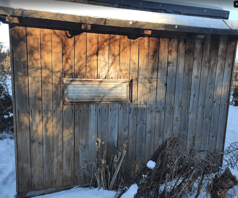

Mijn vraag
Beste mede-tweakers. Wij hebben een schuur die best wat gaten tussenin heeft en ik zou die graag regen/wind dicht maken. Gezien we verbouwingen aan het doen zijn hier had ik de vraag al gesteld aan 3 aannemers en ze komen allemaal met een ander verhaal wat mij doet twijfelen. De schuur is +-135cm breed en +-310cm in de lengte. We stockeren er een grasmachine, houtverf, zaden, over het algemeen tuinmateriaal en nog veel meer. Het is niet de bedoeling om er een geïsoleerd huis van te maken maar vooral de regen en deel van de koude en warmte buiten te houden wanneer mogelijk. Heeft iemand een soortgelijk geval gehad of een idee wat zou werken? In de toekomst zullen we aan de binnenkant rekken plaatsen dus die kant zal moeilijk(er) bereikbaar zijn.
Wat ik al gevonden of geprobeerd heb:
Ik kan pur platen hangen, OSB (regen kan tussen het buitenshot), of constructie folie en dan eventueel iets anders. Dat was wat de 3 aannemers aanraden. Van geen enkele ben ik overtuigd, zeker omdat ze alledrie een andere opinie hebben.
Afbeeldingslocatie: https://tweakers.net/i/nBSHx2TIyYkXt6ixT3X0JRbRyeg=/800x/filters:strip_exif()/f/image/djr366KhR62E8UcKor3vRhMi.png?f=fotoalbum_large
Afbeeldingslocatie: https://tweakers.net/i/PNFH3JZ-jksyuUksBSbd-4hJRAk=/x800/filters:strip_exif()/f/image/MzJpvaumAt9yQfySCXdNnIoq.png?f=fotoalbum_large
Afbeeldingslocatie: https://tweakers.net/i/qRSFmdVspnDmMUuKPoPBq4yggMM=/x800/filters:strip_icc():strip_exif()/f/image/UAaBlhfqW7SIffIW2CAszxH0.jpg?f=fotoalbum_large

dat inderdaad, gewoon waterdichte dampopen zwarte spinvlies folie. zoiets, https://www.isolatiemater...p-open-folie-15x50m-75-m2
kun je aan de binnenzijde gewoon vastnieten. en als je het sjiek wil kan er daarna 9mm underlayment ofzo tegenaan.
  • Tehh
Dampopen folie zou ik doen. Gewoon van boven naar beneden, en de naden even afplakken. Uurtje werk, winddicht. De planken zou ik even loshalen, maar de folie kan prima over de balken heen.
Het is wel kwetsbaar, en als ik kijk hoe je nu de schuur gebruikt zou je het beter om afwerken met osb of net als buiten met planken. Dan heb je ook gelijk mooi rechte wanden.

NiGeLaToR schreef op zondag 1 februari 2026 @ 21:08:
@No Hands niet je het meteen tegen de buitenwand aan of moet er ruimte tussen?
als je aan de binnenkant weer plaatmateriaal tegen het folie zet dan zou ik wel iets van afstandhouders aan de buitenkant gebruiken ja. anders droogt je folie slecht.

Top, Dank je wel iedereen voor de antwoorden!
Ik zal voor waterdichte dampopen folie gaan. Eventueel dan osb tegen de binnenste balken zodat er genoeg plaats zit tussen de folie en de osb maar ik neig eerder om zonder osb te werken.
Dat van ventilatie is inderdaad ook iets waar ik niet aan gedacht heb. De voor- en achterkant blijven zoals het is en dat raam word vervangen door eentje met een rooster dus ik denk dat dat wel goed zit.
De bedoeling is om uiteindelijk houten rekken te bouwen tegen de linkerkant om te vermijden dat zoals nu alles overal ligt. En dan wil ik uiteraard niet dat regen en sneeuw door die balken heen blaast op al het materiaal.

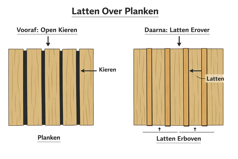

Simpele suggestie: Schroef latten/planken over de kiertjes. Mooi Ai render:
Afbeeldingslocatie: https://tweakers.net/i/2r9XP3QJTRD5SRHxG21A3Shrmdg=/800x/filters:strip_exif()/f/image/JAa5rwPspXUQ0NtTTIo7mtss.png?f=fotoalbum_large
Hoeft niet zoveel te kosten, kun je juist wel/niet een accentje van maken, geen last van plastic etc. Ikzelf vind het wel een chique look hebben (mits netjes gedaan).
Als je rechte latjes gebruikt, gebruik dan wel ff een waterpas.

Martijn.C.V schreef op dinsdag 3 februari 2026 @ 17:07:
Dit is een cool idee! Ik zal het zeker in gedachten houden. We moeten zowiezo naar een houtzagerij de komende weken voor een ander project (constructie balken en planken om beton te gieten), eens zien wat ze daar nog liggen hebben.
