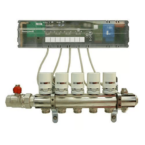

Ik weet niet hoe de verdelers er nu uit zien, maar mogelijk zou je naar een ander systeem moeten op basis van gemotoriseerde actuators. Je hebt dan een zoneregelunit bij de verdeler. Elke zone (ruimte) heeft zijn eigen actuators. Indien een ruimte warmte vraagt, zal de zoneregelaar om warmte vragen bij de CV en de actuators naar die zone open zetten. Is er geen warmtevraag vanuit een zone, dan blijven de actuators dicht, zodat je die zone niet onnodig verwarmt.
Kijk bijv. naar Honeywell HCE80, Watts Vision.
