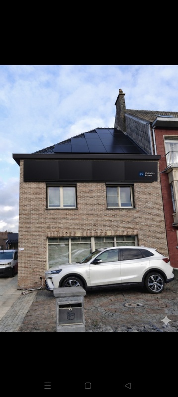

Op de foto kan je zien wat mijn oorspronkelijk plan was. Zonnepanelen onder de dakgoot. ( foto met ai gemaakt ) Nu was er gisteren eindelijk nog eens goed weer en viel het mij op dat er een band van ongeveer 15 schaduw zou vallen op de panelen door de dakgoot. (Zie 2e foto)
Nu alle panelen die je kan vinden op internet zijn spijtig genoeg zo groot in de breedte. Moest een paneel nu 1m breed of minder zijn zou ik ze hier wel nog kunnen op installeren. Van tegen de dakgoot tot bovenkant ramen zit ik met 116cm breedte en de gevel is ongeveer 6.9m . Mijn ander idee zou zijn van 2 panelen verticaal in het midden onder elkaar te plaatsen. Maar dat vind ik dan persoonlijk minder mooi.Afbeeldingslocatie: https://tweakers.net/i/yGKPwf1126p-vJK1w7RlQUsFA10=/x800/filters:strip_icc():strip_exif()/f/image/rWOPtnDydjY32PVVpHOsJcp4.jpg?f=fotoalbum_large
Afbeeldingslocatie: https://tweakers.net/i/ZeCVd32BHUowc3Rb3lwPxg_Mqqk=/800x/filters:strip_icc():strip_exif()/f/image/lZiGrahK9fDjc3dtRaxMJcJJ.jpg?f=fotoalbum_large
Alle suggesties zijn welkom.

Hou er rekening mee dat in de zomer de schaduw nog (veel) groter kan zijn doordat de zon hoger staat.
En, afhankelijk van je locatie, kunnen panelen op de geven vergunningsplichtig zijn.
je zou ze ook onder de ramen kunnen doen, maar dat wordt waarschijnlijk nog minder mooi

Ik verwacht dat je hier een vergunning voor nodig hebt aangezien het de aanzicht van de woning drastisch wijzigt. Heb je hier naar gekeken?

Dit worden winter- panelen, gezien ze in hoogseizoen vol in schaduw liggen. Je zou beter de west-zijde van je huis pakken, dan staat de zon minder hoog en is het moment dat je meest gebruikt (van 15 tot 20, veel mensen werken overdag).

In de winter komt er op zuiver west nauwelijks zon. Dus als de gevel op ca zuid ligt lijkt me dat het gunstigste. Maar die keuze is er uiteraard niet.
De panelen hebben een bepaalde dikte (~3cm) plus het montagemateriaal van enkele centimeters. Dus die 15cm zal misschien rond de 10-8cm zijn? Of iets dikker montagematerieel of een afstandshouder gebruiken om de schaduw van de dakgoot te verminderen. En ook met een streepje schaduw wekken ze nog altijd duidelijk meer op dan dat je die panelen niet zou hebben :)
Als het vergunningstechnisch mag…

@gohigher Wat is je vraag?

Dan hoop ik voor je dat je in België woont, want met zo’n idee ga je in Nederland vermoedelijk niet wegkomen.
Dat is toch niet om aan te zien. Zal je tegenover wonen. Als je pech hebt, heb je de lichtweerkaatsing in je woonkamer van de panelen van de overburen.

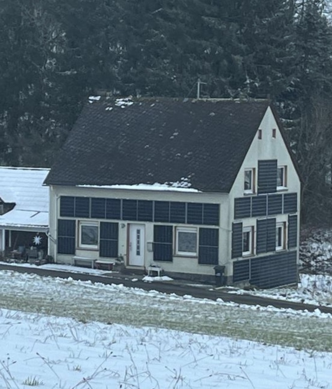

  • ThinkPad
  • Laatst online: 21:35
Afbeeldingslocatie: https://tweakers.net/i/1T2HVafaiVFkg2LtLykt4ArLPLs=/x800/filters:strip_icc():strip_exif()/f/image/GMtK42Y2xBnFOSq41YnMlKNt.jpg?f=fotoalbum_large
Gespot in Duitsland
