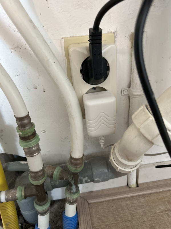

Mijn vraag
Mag de stekker van mijn cv ketel gewoon zo voorlangs lopen? Hij was eerst het “gat” ingepropt , leek me niet zo handig met die hete leidingen , is het zo okay? En mocht ik een keer met de stofzuiger m naar achterduwen per ongeluk dat die tegen de hete leidingen aanligt is dat gevaarlijk of is die mantel van die kabel bestand ?
Afbeeldingslocatie: https://tweakers.net/i/m_x1FxVNk2W4M0b-7uY5Cot_ZdA=/x800/filters:strip_icc():strip_exif()/f/image/XDySD2vkCbG7Qe2rqw3or2BQ.jpg?f=fotoalbum_large

Waarom laat je hem niet gewoon "meelopen" met de grijze pvc buis.. lijkt mij sowieso netter.

De kabel kan wel tegen wat warmte.
Maar je mag die kabel niet zo half over de grond laten lopen vanwege struikelgevaar.
Waarom isoleer je die leidingen niet? Dan heb je ook niet het risico dat er iets anders tegen de warme leidingen aan komt.

Ik heb geen idee of de leidingen geisoleerd zijn , als ik het zo oplos is het dan veilig ? Dan zet ik m losjes vast met tiewraps van de action tegen die buis, heb ik nu ook die 12 volt adapter langs laten lopen van de thermostaat

Zentyth1 schreef op zondag 1 februari 2026 @ 10:09:
Zo'n kabel moet zeker tot 60-70°C veilig zijn en kan kortstondig nog veel hoger, je CV ketel komt zelden in de buurt van die temperaturen.
Laat staan dat een kabel die er losjes tegen aanhangt daadwerkelijk die temperatuur wordt.

Wát een onzin. Prima dat je 't niet handig vind (andere discussie) maar je moet geen onwaarheden vertellen.
Is het netjes? Nee. Kan het netter via de afvoerbuuzen opzij? Zèker. Mag je 't laten liggen zoals 't ligt? Absoluut.

Volgens de NEN1010 hoort een vast apparaat geen losliggende snoeren te hebben, en horen ze beschermt te zijn tegen mechanische belasting. Daarnaast is een cv-ketel een apparaat die een hoger risico heeft, en wil je dat gewoon goed hebben.

Ja leuk, maar de NEN1010 begint past bij het stopcontact in deze huisinstallatie. Kun je mij een bron vermelden waarin staat dat dit zo niet mag volgens de NEN1010? Struikelgevaar is overigens niet aan de orde wat mij betreft omdat het snoer onder de ketel hangt, waar je niet kan lopen. Beetje t zelfde als een snoer van een staande lamp die achter de lamp naar t stopcontact loopt.

Mag het zo hangen? Ja.
Zou ik het zelf er even achter drukken of tiewrap geven? Waarschijnlijk.
Maar het betreft geen vast apparaat zoals bedoelt in de NEN 1010, dan zou het geen stekker hebben.

Zo dan maar ? Safety first
Twee vraagjes :
Zag een plekje op de zwarte stekker lijkt eerder een lijmdruppel, niet erg ?
Je ziet dat het stopcontact erg dicht langs een leiding loopt, deze leiding is een beetje handwarm, kan dit kwaad ?
Afbeeldingslocatie: https://tweakers.net/i/OvsG8DbKu4K6EvNLuhZK4I18VoQ=/x800/filters:strip_icc():strip_exif()/f/image/9jwv15G88OkhsmYjquXCWV0Z.jpg?f=fotoalbum_large

Handwarm is totaal niet erg, van zodra je het niet meer dan minuut vast wil houden is leiding pas 40° of hoger.
En of je buis geïsoleerd is: zit dit eromheen? https://www.hornbach.nl/c/badkamer-sanitair/sanitair-installatie/buisisolatie/S4457/ dat zie je meteen, is van dat grijze schuim. Op de foto in elk geval niet. Je kan het altijd zelf plaatsen :)
(In het deel dat bloot ligt).

Ik had het snoer dan weer over de bovenste grijze PVC buis naar rechts laten lopen.
Ziet er toch weer netter uit dan wat het nu is.
En ook meteen dat witte snoer van de adapter naar die Bosch box fatsoeneren.
En als je dan toch bezig bent ook even de laag stof van die leiding die achter het expansievat loopt weghalen.

Dan kwam die net tegen de rechterleiding aan die handwarm is helemaal goed zo dan toch ? Alleen die leiding net links van t stopcontact die er enigzins tegenaanzit is lauw , is dit okay zo ?
Afbeeldingslocatie: https://tweakers.net/i/HHNQD4OFh7-u6dF4CjUpC2zNwGY=/x800/filters:strip_icc():strip_exif()/f/image/ifIXQcf2gr6NkxR9X2jDhupz.jpg?f=fotoalbum_large

prima niks meer aan doen
En let dan wel op dat je de leiding van het sanitair warm water overslaat - deze mag juist niet geïsoleerd zijn, om legionellagroei te voorkomen.

Het isoleren laat ik even er staat nooit iets in de buurt. dus even resume:
- kabels van de cv en bosch controller zo helemaal veilig
- die beetje warme leiding tegen stopcontact geen probleem
- druppel secondelijm op die kabel ook in orde ?

ja. en als extra kan je het overschot van de bosch nog even tegen je afvoer tyrippen
ja. correct.
ja. correct.

Persoonlijk zou ik nog wel even nadenken of ik niet een (spat)waterdicht stopcontact zou willen. Als er nu ook maar ergens wat water lekt, dan is er een kans op sluiting. Bij een spatwaterdichte variant is daar vanwege de afdekklep wat minder kans op (ook met aangesloten stekker).

Die installatie is prima gedaan door de installateur, alleen de plaats van die wcd is wat onhandig, hoger en verder naar rechts zou beter geweest zijn, maar die keus was er vermoedelijk niet omdat die wcd al aanwezig was toen de cv geïnstalleerd werd.

Even kijken of je ‘m iets kan omleggen of een stukje hittebestendig slang eromheen kan doen, dan zit je zeker goed.
Maak de topicstarter nog banger. Overdrijven is ook een vak hoor. Er is iets zoals een aardlek in dit soort gevallen en van 220v ga je echt niet zomaar dood.
@Zentyth1 gewoon de kabel een beetje wegwerken en jezelf niet zo druk maken. Of hulp zoeken zoals al eerder is aangegeven. Als je je hier druk om maakt dan stel je de verkeerde prio's imo.

Check die afvoer, bij de zwanenhals....PPC en PVC. Top werk.

Wat beugeltjes had wel gemogen hoor even los van het zwanenhalsje.
Zeker op de gasleiding.

Exact, daarbij komt nog dat een spatwaterdichte wcd niet meer spatwaterdicht is als je er stekers in prikt (tenzij het speciale stekers zijn, maar die zie ik op de foto niet).

Ik weet niet hoe het bij anderen zit, maar een kortsluiting lijkt me allesbehalve prettig. Dat komt nooit gelegen, en ik kan me moeilijk voorstellen dat iemand daar wél op zit te wachten. Ik zie op basis van de foto een afstand tussen een watertappunt en een stopcontact van misschien 20 cm? Lijkt mij dan ook niet meer dan logsich om dat als aandachtspunt aan te geven; het is aan de topicstarter om te bepalen wat hij of zij ermee doet. :)
Daarnaast zie ik een ouderwets opbouwstopcontact. Daardoor ga ik er niet automatisch van uit dat het netjes achter een aardlekschakelaar is aangesloten. Een stroomsterkte boven de 30 mA kan al dodelijk zijn. Uiteindelijk is het de stroom die gevaarlijk is, niet het feit dat het om 230 volt gaat (en geen 220 Volt).

Ik had die afstand wel opgemerkt hoor en heb de aardlek doorgemeten en getest (kopp wandcontactdoos tester , tip!) hier maak ik me dan ook weinig zorgen over die slaat gelijk uit en ik vul mn cv 1x per jaar bij, de kabouters zetten de kraan niet open.
Cv monteur was het overigens volledig eens met de noodzaak kabel te herleiden langdurige hitte hier is niet wenselijk.

En wat voor een aardlek zit er in een woning?
Je geeft al antwoord op mijn bewering: <30mA. NEN1010.

Het punt wat ik maak, is dat niet elke oude woning voorzien is van een aardlekschakelaar. "Vroeger" was dat nl. niet verplicht, en er zijn echt nog wel woningen waar een aardlekschakelaar achteraf (nog) niet is toegevoegd. :)

Hier is al veel over gezegd en geschreven. Toch even mijn two-cents.
Die kabel los laten liggen dat had niet heel veel problemen veroorzaakt. Natuurlijk, je zou er over kunnen struikelen, maar die kabel kan wel wat hebben. Er zijn kabels die geschikt zijn voor omgevingen met hogere temperaturen, maar ik weet niet of jouw kabel daar onder valt. Maar dat hoeft ook niet.
Heb je toevallig ooit een kartonnen beker met water op de bbq gezet? Zo ja, dan had je geweten dat zolang de beker niet in contact komt met de vlammen, hij het best lang uit kan houden. Zolang er maar genoeg water in zit wat koud genoeg is.
Zo werkt het ook met de kabelmantel. De warmte die een leiding op een klein stukje kabelmantel zet wordt direct door de koperen aders van de kabel opgenomen en verspreid. Zo blijft dat stukje mantel gekoeld. Natuurlijk zitten er (net als bij het bekertje water) grenzen aan, maar zolang het contactopervlak zo klein blijft is er niets aan de hand.
Iets wat ik alleen de rillingen van krijg is het gebruik van tiewraps op kabels. Wanneer je lekker dikke tiewraps gebruikt, ze niet te strak zet en de uiteinden afknipt dan kan het wellicht prima. Maar ik heb een aantal gevallen gezien waarbij een veel te dunne tiewrap zo strak om een kabel heen getrokken zat dat hij zich in de buitenmantel had gesneden. Die had niet veel dieper moeten snijden, dan was hij door de binnenmantels heen gegaan. Sindsdien zijn tiewraps om kabels voor mij persoonlijk een grote no-go. Ik gebruik tegenwoordig rollen met klittenband. Ziet er beter uit, is gemakkelijk aan te passen en zet minder druk op de kabelmantel.
Last not least, de suggestie van @Question Mark over het spatwaterdichte stopcontact vind ik dubbel. Vooropgesteld, zoals @CPM opmerkt heb je die niet nodig. Je bent als het goed is beschermd door de aardleiding. Maar toch, de plek van het stopcontact is niet echt optimaal; onder de overdruk-afvoer. Veel water zal daar als het goed is niet worden afgevoerd waardoor je een lekkage niet snel zult opmerken. Maar als er iets mis gaat in de ketel kan het overdrukventiel wel ineens een behoorlijke plens water af gaan voeren en kan het nogal snel een natte boel worden. Daarnaast zit er een beluchter in het kraantje en die kan ook gaan lekken (daar heb je geen kaboutertjes voor nodig, maar een wegvallende waterdruk kan wel een trigger zijn). Dus nogmaals, je hebt geen spatwaterdicht stopcontact nodig; het is prima zoals het is. Maar als je het een beter gevoel geeft dan kun je dat overwegen. Persoonlijk zou ik het denk ik niet doen. Als dat stopcontact nat wordt, heb je wel grotere problemen en kan het misschien positief zijn dat de stroom uitvalt zodat je even op onderzoek uit gaat.
In the past it was: "Oh my, oh my". Nowadays it is: "Ai Ai Ai".
  • Steyn_E
  • Laatst online: 16-10 16:49
Question Mark schreef op maandag 9 februari 2026 @ 10:00:
Inderdaad, da's niet iets waar je zomaar vanuit mag gaan. Aardlekschakelaars zijn pas verplicht vanaf 1973 uit m'n hoofd, en destijds mocht dat nog 100mA zijn volgens mij (en mogelijk niet eens op alle groepen maar alleen 'natte ruimten' zoals keuken en badkamer). Nu zijn de meeste kasten uit die tijd inmiddels wel vervangen en voorzien van lekstroombeveiliging maar dat moet je altijd controleren. Assumption is the mother of all fuck-ups.
