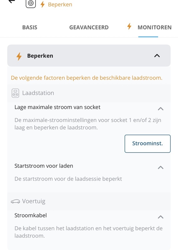

Hoi,
Gister een Wallbox pulsar plus vervangen door een Alfen Eve Single S-line.
In eerste instantie gelijk aangesloten op een em340 in de meterkast maar gezien foutmeldingen die communicatie helemaal los gehaald.
De laadpaal, met zelf vastgemaakte vaste kabel is met netwerkkabel aan mijn netwerk gekoppeld. Bij inschakelen van stroom na zelftest is eenmaal rode led te zien.
Verbonden met de myeve app via de qr code uit de boekjes zie ik beperkte modus.
Heeft iemand een idee waardoor dit komt? Ik kan de socket1 niet boven 16a zetten terwijl huis 3x25a is.
Ik heb geen licentie voor load balancing.
