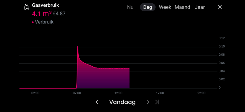

Ik heb de aan/uit thermostaat laten vevangen door de Honeywell Lyric T6 en hem modulerend ingesteld. Aansluiting gecheckt en dit klopt. Ipv veel minder gas verbruik lijkt dit bijna 30 to 40% hoger te liggen.
Ondanks de bereikte temperatuur (setpoint) blijft hij nog uren op laag vermogen doorgaan.
Zie ook de foto van vandaag. Min buitentemp was 3 en max 8 graden. In de nacht had ik thermostaat op 17,5 staam en overdag vanaf 7 uur op 18,5. Nu om 14 uur al op 4,1m3.
Instellingen:
aanvoertemp 30 graden
max vermogen cv 50
max capaciteit modulerende pomp 60
Zie ik nog iets over het hoofd?
Betreft appartement ca 95m2
