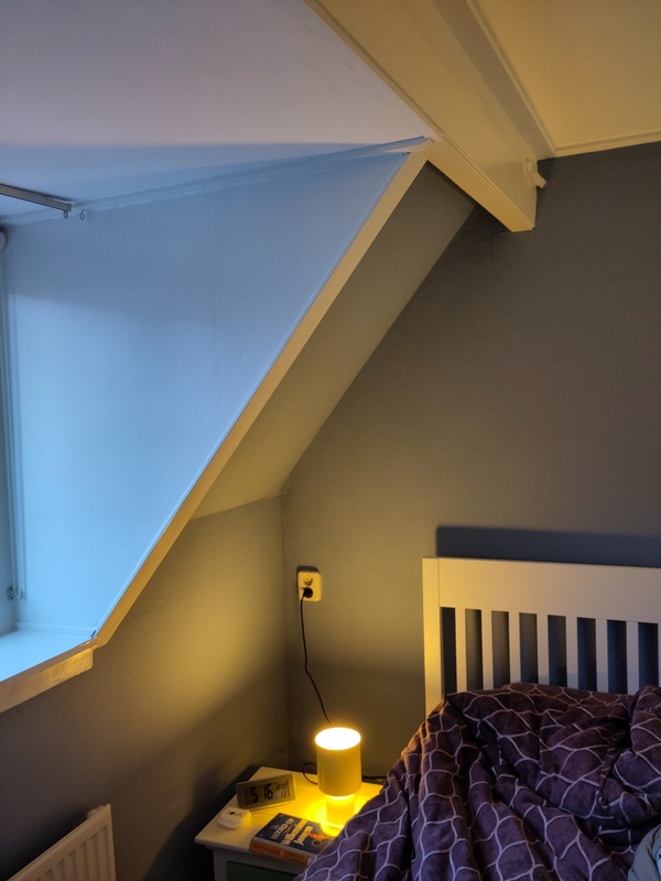

Afgelopen maand zijn er verhuisd naar onze eerste eigen woning; een gezellige jaren '30 hoekwoning :). Super blij mee natuurlijk, maar na de eerste paar nachten slapen in ons nieuwe huis ontdekten we een aantal vochtplekken in de slaapkamer.
In eerste instantie dacht ik aan een daklekkage, vanwege de regen en sneeuw in de afgelopen weken. Nu twijfel ik echter of de oorzaak niet in condensatie of vochtdoorslag ligt. Ik merk dat ik er niet helemaal uitkom hoe ik nu de oorzaak het beste kan achterhalen, en hoop dat jullie hier ervaring mee hebben.
De situatie
De slaapkamer bevindt zich op de eerste verdieping aan de voorzijde van de woning, grenzend aan de buitenmuur. De slaapkamer bevindt zich onder de schuine zijde van het dak, met daarin een kleine dakkapel. Boven een deel van de slaapkamer bevindt zich een zolder die recent (afgelopen najaar) door de vorige bewoner is nageïsoleerd met PIF roof isolatiefolie. Achter het beschot in de slaapkamer zelf is alleen aluminium noppenfolie aangebracht. De spouwmuur is ooit nageïsoleerd, maar ik heb geen informatie over de staat daarvan. De ramen in de dakkapel zijn voorzien van dubbelglas, en kunnen open. Er zijn geen ventilatieroosters aanwezig.
Het probleem

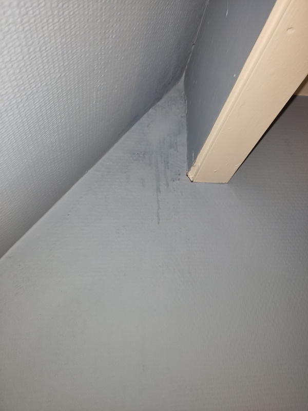

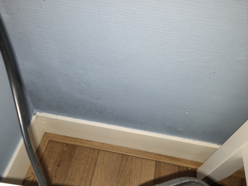

In de ochtend na een koude regenachtige nacht merkte we enkele vochtplekken op op de buitenmuur. Hier te zien op enkele foto's:
Afbeeldingslocatie: https://tweakers.net/i/nr-mxG3kSG2WMGqIi1apHbgj6xk=/x800/filters:strip_icc():strip_exif()/f/image/a9V7SgkMsp60qL7Rj4pCCvR8.jpg?f=fotoalbum_large
Afbeeldingslocatie: https://tweakers.net/i/YElb-vQsX0uIm8R_0YSb_9r6-V4=/800x/filters:strip_icc():strip_exif()/f/image/2F5b8Krivm5cqsWyImrLd2ef.jpg?f=fotoalbum_large
Afbeeldingslocatie: https://tweakers.net/i/ZLXcUM6O_cv8iG-MqWnuyEkXnP8=/x800/filters:strip_icc():strip_exif()/f/image/baMR4sL3TQm1gn9bNHxi3Kq0.jpg?f=fotoalbum_large
Afbeeldingslocatie: https://tweakers.net/i/NdYnD4Z-yP1jeJ-aPXUYyH9hMHE=/x800/filters:strip_icc():strip_exif()/f/image/nUZt5sXjnmFtZIPmVxeAdbfl.jpg?f=fotoalbum_large
Wat me opviel is dat het vocht redelijk 'schoon' is, en weinig verkleuring op de muur achter lijkt te laten zoals ik bij lekkages in onze vorige woning wel gezien heb. Daarnaast was het tijdens de nacht vrij koud geweest in de slaapkamer door een slechtwerkende radiator (~11 graden), waardoor ook op de ramen de nodige condens stond. Mijn idee is nu dat er mogelijk zwakke plekken in de isolatie zijn die als koudebruggen fungeren, waardoor condensatie op deze punten optreedt.
Wat ik heb al gedaan
Ik heb achter het dakbeschot en op zolder gezocht naar natte plekken of sporen van lekkage. Ik heb hier geen duidelijke sporen kunnen vinden. Vanuit de buitenkant van de woning die ik ook geen in het oog springende afwijkingen aan de muur, dakrand of dakbedekking.
We houden nu in de nacht de slaapkamer temperatuur op zo'n 15 graden en hebben de ramen op een kier staan om condensatie te verminderen. Even zo goed staat er in de ochtend nog wat condens op de ramen, hoewel minder dan voorheen.

Wellicht onnozel maar, voelen de plekken ook nat aan? Op de foto lastig te zien, maar het lijkt (ook) op slecht geverfd op (vlies)behang i.p.v. lekkage.
  • Bananenbrood
  • Registratie: Januari 2026
  • Laatst online: 26-07 17:16
Snap inderdaad dat dat zo lijkt op de foto, is er een beetje lastig op te krijgen. De plek was inderdaad voelbaar nat, en voelt nog steeds wat vochtig.
